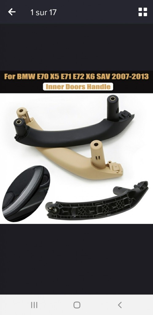

Bonjour a tous,
j'avais le meme probleme que vous et j'ai acheté ça a prix réduit sur AliExpress:
https://fr.aliexpress.com/item/40003957 ... b201603_53
Très bonne qualité, ca fait un an maintenant et rien a dire
