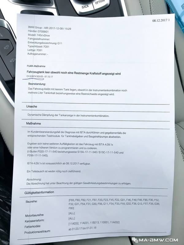

Chers amis,
J’ai récupéré mon véhicule cet après-midi... Et voici l’origine de la panne pour rigoler un peu!
Il faut savoir que mon acquisition est très récente et que l’auto n’avait pas roulé depuis presque 1 année avant ma prise en main. Software logiciel de la 7 datant donc de 2016 (son année de production), il n’y a pas eu d’update depuis pour tout ce qui concerne notamment les informations liées au « Multifonctionnal Instrument Display » (compteurs et aiguilles digitalisés) : résultat je suis tout simplement tombé en panne sèche de carburant sachant que la jauge affichait encore 520kms d’autonomie (aiguille à moitié).
Le CC m’a simplement fait le plein pour la redémarrer et màj du système pour être à jour afin de rentrer chez moi bredouille (Bern-Lausanne tout de même).
Cette histoire me rappelle tristement le crash de l’Airbus Rio-Paris, dont le baromètre d’altitude digital affichait (en pleine nuit) une montée anormale de l’appareil alors qu’il en perdait en descente et que les pilotes ne s’en rendaient pas compte (souvenez-vous des sondes pitot givrées). De quoi nous rappeler que combiner la physique au virtuel peut parfois avoir de tristes conséquences...
Me voilà néanmoins pleinement rassuré et reparti en totale confiance avec cette fabuleuse limousine (présentation complète à venir). Et merci à tous pour votre soutien :Top:
j'ai du mal à acheter cette explication donnée par ta CC...
Un software pas à jour ne dispense pas forcément de fausses infos, ne serait-ce pas plutôt qu'il y avait un gros bug (dû à l'année où le véhicule n'a pas tourné?) qui a fait qu'ils ont procédé à une mise à jour complète ?
:scratch: :scratch: :scratch:

Message par Dany84 »
Je considère en effet qu’il s’agit d’un bug lié à l’inactivité du véhicule durant une longue période... Et honnêtement, c’est le suisse-allemand qui faisait l’effort de me parler en français pour tenter de m’expliquer la panne donc à nuancer.
Je vais essayer de trouver un moment pour traduire en français le rapport du diagnostic que j’ai reçu en allemand (Bmw Berne).

Sur la série 1 tu auras l’autonomie indiquée par une aiguille physique (sauf erreur) et en prime les traits-tirets une fois le carburant épuisé jusqu’à 0km. Mais si elle pompe de l’air ce sera le même message d’erreur : défaut groupe propulseur... Arrêt du véhicule et impossible à redémarrer, normal.
Messages : 14577
Re: Panne sèche Bmw 740d xDrive - G11
Je crois pas non plus à cette histoire de mise à jour expliquant cette panne d'indication.
Je pencherais plutôt pour un palpeur de niveau bloqué dans le réservoir suite à la non utilisation pendant un an.
Tu avais déjà fais le plein. Tu as vu ta jauge bouger ?
NB : si tu veux, je peux te traduire le diagnostic....

Salut Klawal,
C’est sympa, voici le diagnostic :
Mon achat étant récent, je n’ai effectivement pas eu l’occasion de mettre le plein une seule fois.

Etonnant :shock:
Même l'alerte de niveau de carburant n'a pas fonctionné, c'est inquiétant.
Chez Land Rover ce sont les tachymètres qui disparaissent quand ça bug, décidément nous allons regretter la fiabilité des tableaux de bord classiques dans les années à venir.
