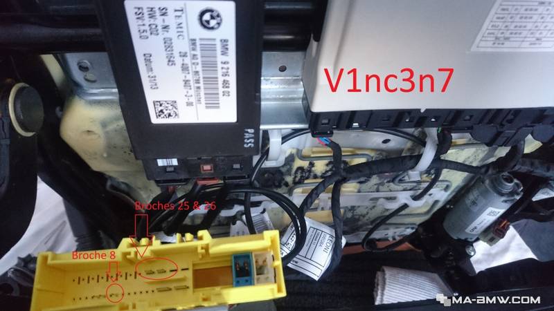

Broche 25 (Fiche jaune sous le siège conducteur) vers --> Fusible 65 (BOITE A FUSIBLES COMPARTIMENT MOTEUR)
Broche 26 (Fiche jaune sous le siège conducteur) vers --> Vers le - de la batterie (COFFRE)
Broche 8 (Fiche jaune sous le siège conducteur) vers --> Broche 18 du boitier REM, fiche A174*14b (DANS LE COFFRE AU DESSUS DE LA BATTERIE)
PASSAGER:
Broche 25 (Fiche jaune sous le siège passager) vers --> Fusible 64 (BOITE A FUSIBLES COMPARTIMENT MOTEUR)
Broche 26 (Fiche jaune sous le siège passager) vers --> Vers le - de la batterie (COFFRE) avec celui du Conducteur
Broche 8 (Fiche jaune sous le siège passager) vers --> Broche 18 du boitier REM, fiche A174*14b (DANS LE COFFRE AU DESSUS DE LA BATTERIE) avec celui du conducteur

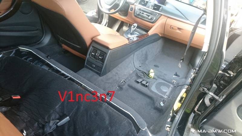

On démonte sa belle :
On demonte Garnitures de bas de portes, garnitures sous la boite à gants, sièges avant, banquette arrière, garniture de coffre côté batterie ...
On profites pour passer un coup d'aspirateur également

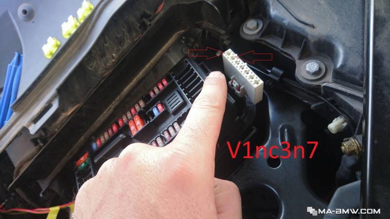

On va chercher notre alim sous le capot, compartiment moteur:
On commence par notre alimentation de chauffage. Les broches 25 des fiches jaune sous les sièges vers les fusibles 64 et 65:
On enleve les fusibles et on retire la prise qui se trouve en dessous:
On connecte les fils d'alim:
On remonte la prise et les fusiles, on ferme la boite et le capot. Y'a plus rien à faire ici :super:

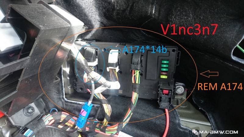

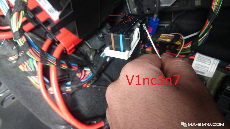

On va maintenant aller chercher notre commande, dans le coffre, au dessus de la batterie:
Les broches 8 des fiches jaune sous les sièges vers la broche 18 de la prise A174*14b:
On reconnecte la prise, on remonte la garniture de coffre, la banquette arrière mais on ne ferme pas le coffre !!! Car impossible de l'ouvrir après

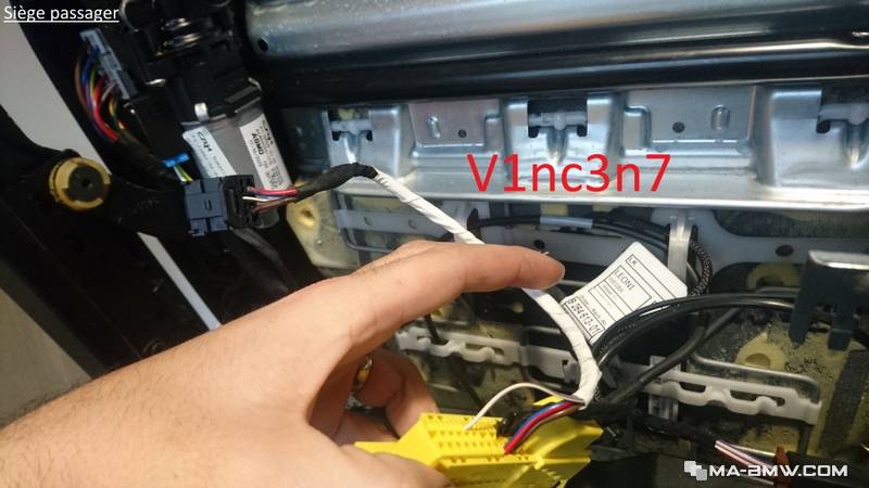

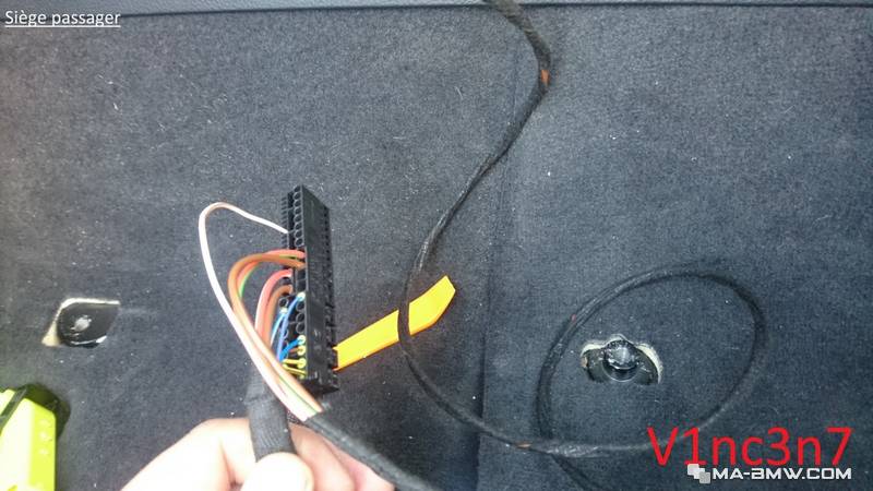

On attaque maintenant les prises sous les sièges:
Fil rouge --> Alim --> Vers les Fusibles
Fil marron --> Masse --> Vers le moins (-) de la batterie
Fil blanc --> Commande --> Vers la Broche 18 de la prise 14b du boitier REM A174

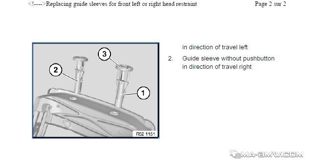

C'est maintenant le moment de modifier les sièges.
Voici la procédure pour les démonter

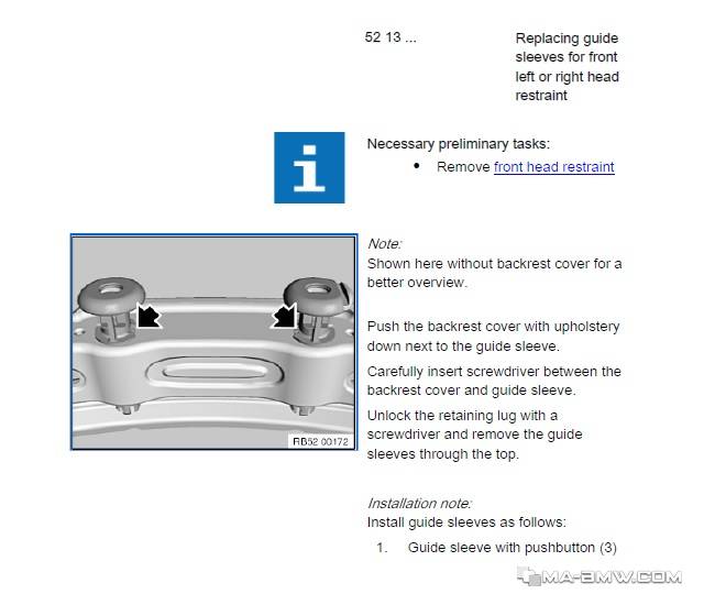

Guide d'appuie-tête:

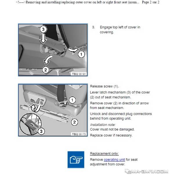

Cache arrière:
Cache latéral:

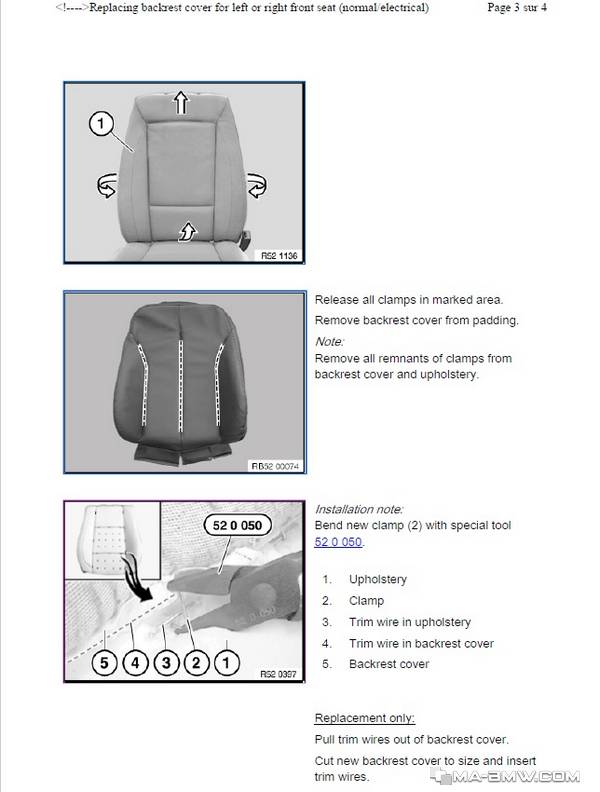

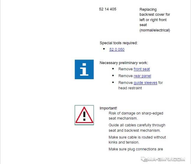

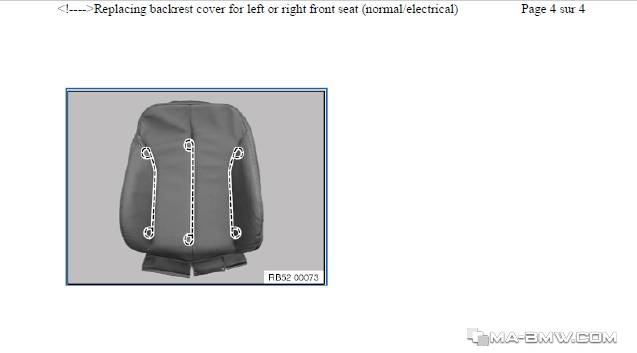

Dé-housser:

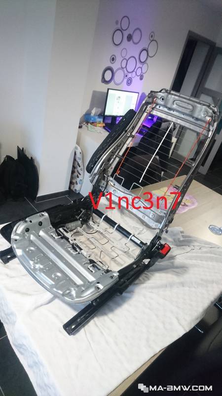

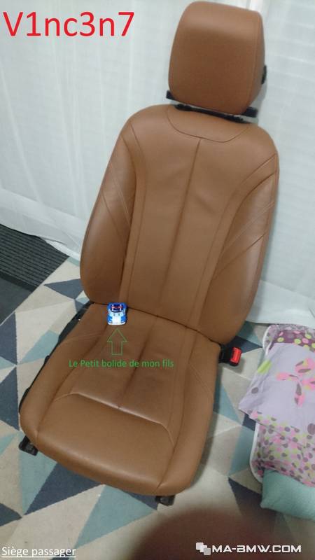

Maintenant que l'on connait la procédure, on attaque le siège passager en premier. Oui, vaut mieux ruiner ce siège la en cas de grosse boulette et toujours pouvoir conduire avec le siège conducteur.
Comme c'est la première fois que je fais un truc comme ça, j'assure mes arrière au cas où je devrais bouger en urgence.
Petit visuel de siège électrique de base:

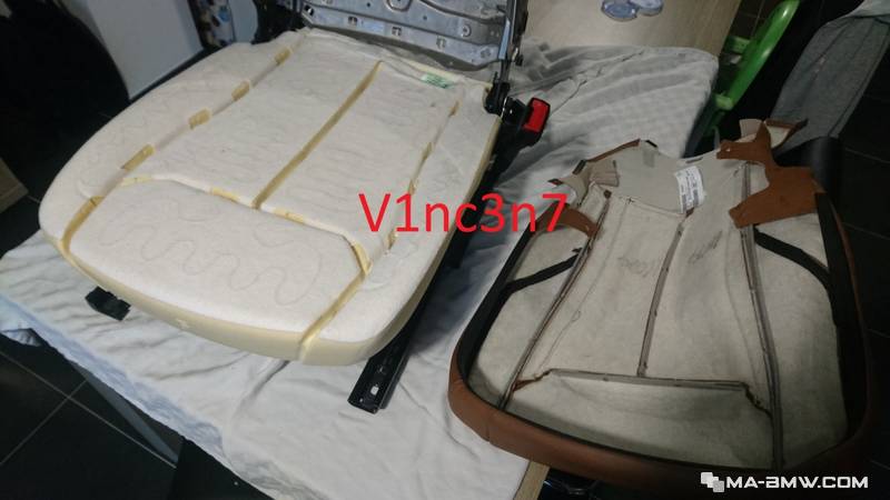

On dé-housse tranquillement:

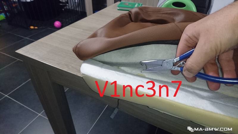

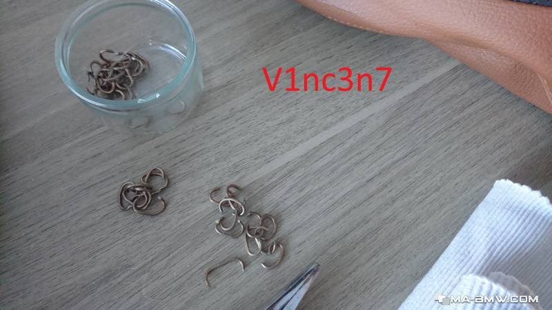

Bien enlever les agrafes des sièges, les ouvrir et les mettre de côté pour les réutiliser au re-houssage
On commence le remontage et re-houssage:
Puis on connecte notre faisceau de module de chauffage vers la prise du siège:

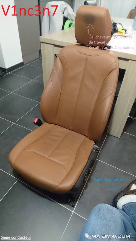

Puis on attaque le siège conducteur :malin1: (Conducteur, il morfle le pauvre ... Gel de cheveux + poussière ... ):
Petit visuel de siège électrique à mémoire de base:
Le mien est équipé d'un module gris pour la fonction mémoire.
On dé-housse comme pour le passager:
On ré-housse avec les nouveaux éléments chauffants:

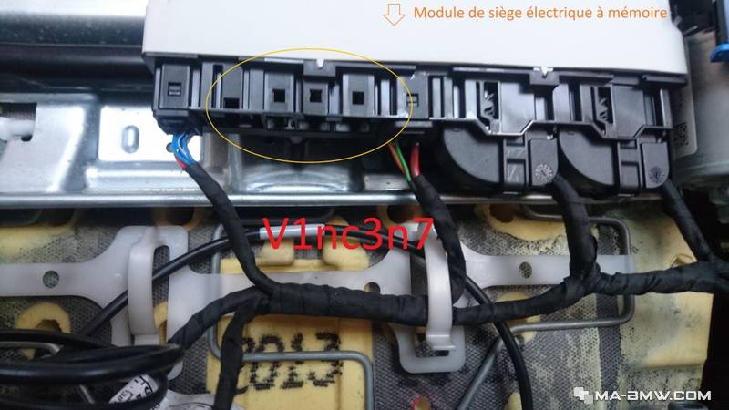

MÉTHODE POUR LE SIÈGE CONDUCTEUR ELECTRIQUE A MÉMOIRE:
Si votre siège conducteur est équipé d'un module à mémoire, le système de chauffage des nappes est géré par celui-ci ( par K-CAN pour être précis ).
Et donc il n'est pas nécessaire de modifier la prise sous le siège ( pas besoin de fils dans les broches 8, 25 et 26 ) car le K-CAN est alimenté par des câbles en 2,5 mm² et protéger par un fusible de 30A ( Fusible 67 compartiment moteur ).
Les nappes se branchent là:
Pour ma part, le module gris d'origine ne prenait pas en charge les nappes chauffantes, du coup j'ai commandé un autre module.

On fini par un contrôle de l'ensemble:
Seulement si vous avez un siège conducteur non électrique ou sans mémorisation!
On connecte notre faisceau de module toujours comme le siège passager:
On connecte les nappes et on contrôle l'ensemble:
Pour finir, vous pouvez remonter vos sièges, reconnecter vos prises, changez votre commande de clim par celle avec l'option sièges chauffants et rebrancher la batterie
