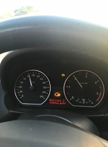

Bonjour, :coucou:
Alors en rentrant du boulot un voyant moteur à moitié plein (cf: grand voyant du bat) s'est allumé et suite à ça ma voiture a perdu en puissance... J'ai amené le véhicule au garage pour passer une diagnostique et il s'est avéré que c'était un problème de FAP encrassé. Je leur ai donc demandé à le nettoyer. Après ça le mécano m'a dit qu'il fallait que j'aille rouler 30 min jusqu'à 3 milles tours pour re faire disparaître le voyant et mettre à zéro l'ordinateur de la voiture (j'espère que vous me suivez toujours)... Sauf que lorsque j'y suis allé je pense que j'ai dû abimer quelque chose d'autres car en plus du 1er voyant le 2e voyant moteur orange s'est allumé (cf: petit voyant du haut). donc au final on est toujours au point de départ. perte de puissance et on a l'impression que le moteur est étouffé ainsi que le pot d'échappement.
De plus le voyant s'allume lorsque nous forçons sur l'accélérateur pour changer de vitesse et s'éteint au bout de quelques minutes (ou pas du tout)..
Est ce que cela vous est déjà arrivé?
Y aurait-il un endommagement au niveau du moteur si nous continuons de rouler avec ce problème inconnu?
Merci à vous

Slt,
Ton FAP doit être colmaté, comme te la dit ton garage l'idéal serait de rouler une trentaine de km avec des régimes moteurs élevés, 3000 try environ sans redescendre en dessous et pas besoin de rouler à 150 km/h non plus tu rétrogrades les rapports , mais au vu de ton retour ,la voiture ne semble plus vouloir tirer , il est peut être trop tard et ca coute cher à remplacer, il existe des produits pour nettoyer les FAP mais j'ignore leur efficacité .....
Ta valve EGR est certainement encrassée, faudrait la démonter est la nettoyer :idea:
