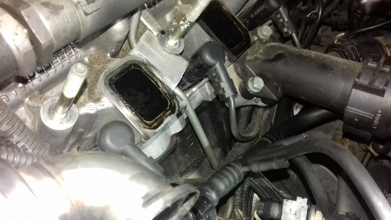

Sur le TIS, il est noté qu'il se trouve "sous" la pipe d'admission".
Donc tous les plastiques déposés, boitier papillon, vanne egr, pipe d'admission... mais le problème est que sous la pipe d'admission, aucun relais present sauf des fils qui vont dans une goulotte et le relais ne pouvais s'y trouver vu la taille du boitier par rapport à la goulotte.

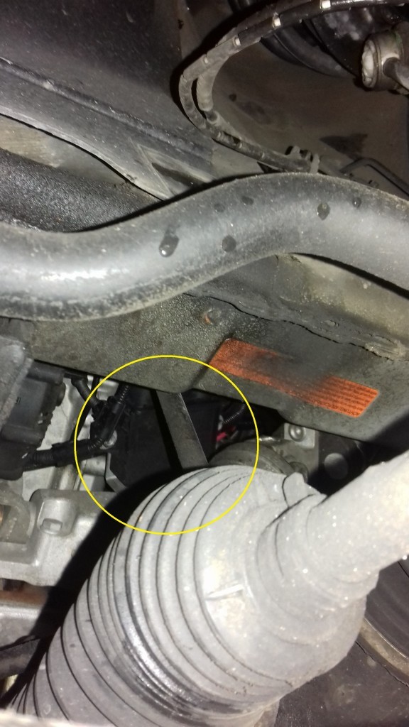

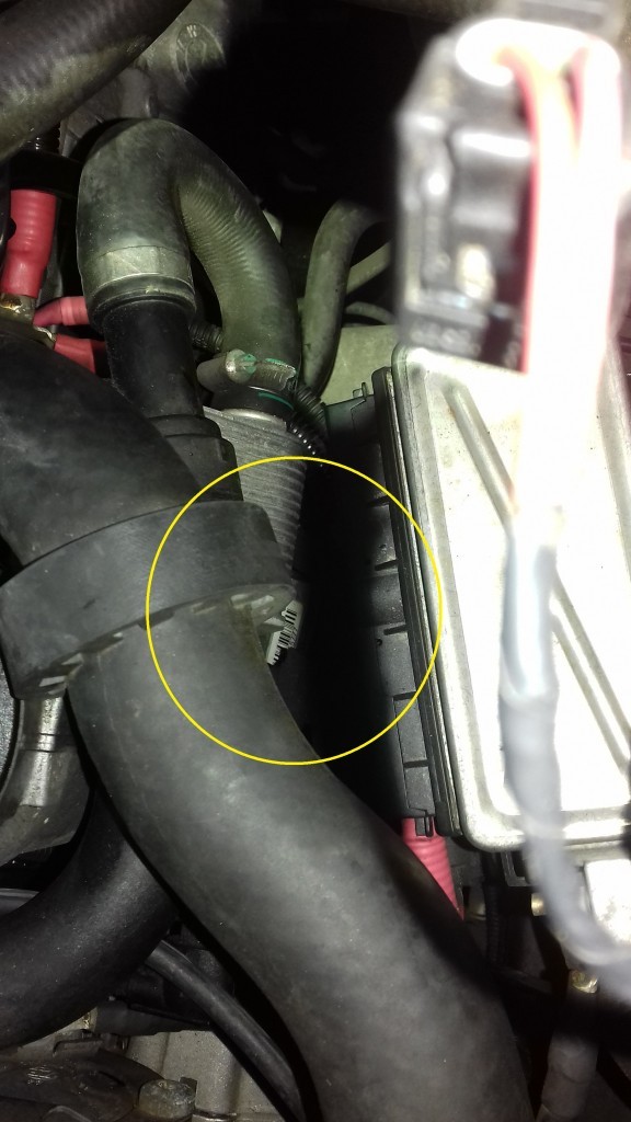

J'ai du chercher, chercher et encore chercher et j'ai trouvé. Il se trouve sous le filtre à huile, coté moteur :
Pas evident à voir vu la crasse qu'il y à dessus et son emplacement car pas beaucoup de place pour y accéder. J'ai pris le relais de préchauffage dans une main pour l'analyser et avec l'autre chercher un truc qui y ressemblait.

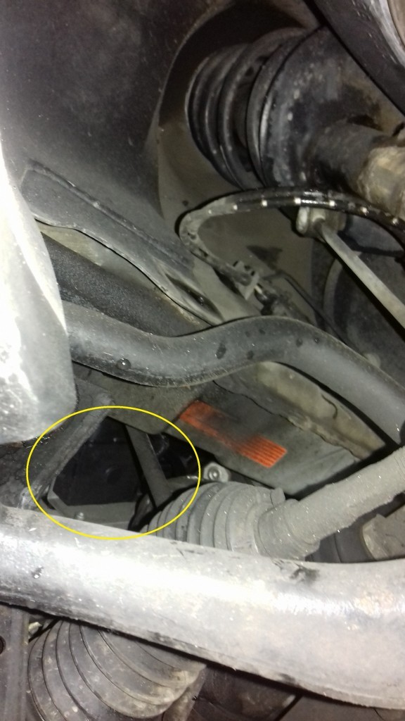

Pour cela il faut lever le X3 au cric seulement et non sur chandelles car il va falloir aller un coup par en dessous, un coup par au dessus.voici la vue par en dessous.

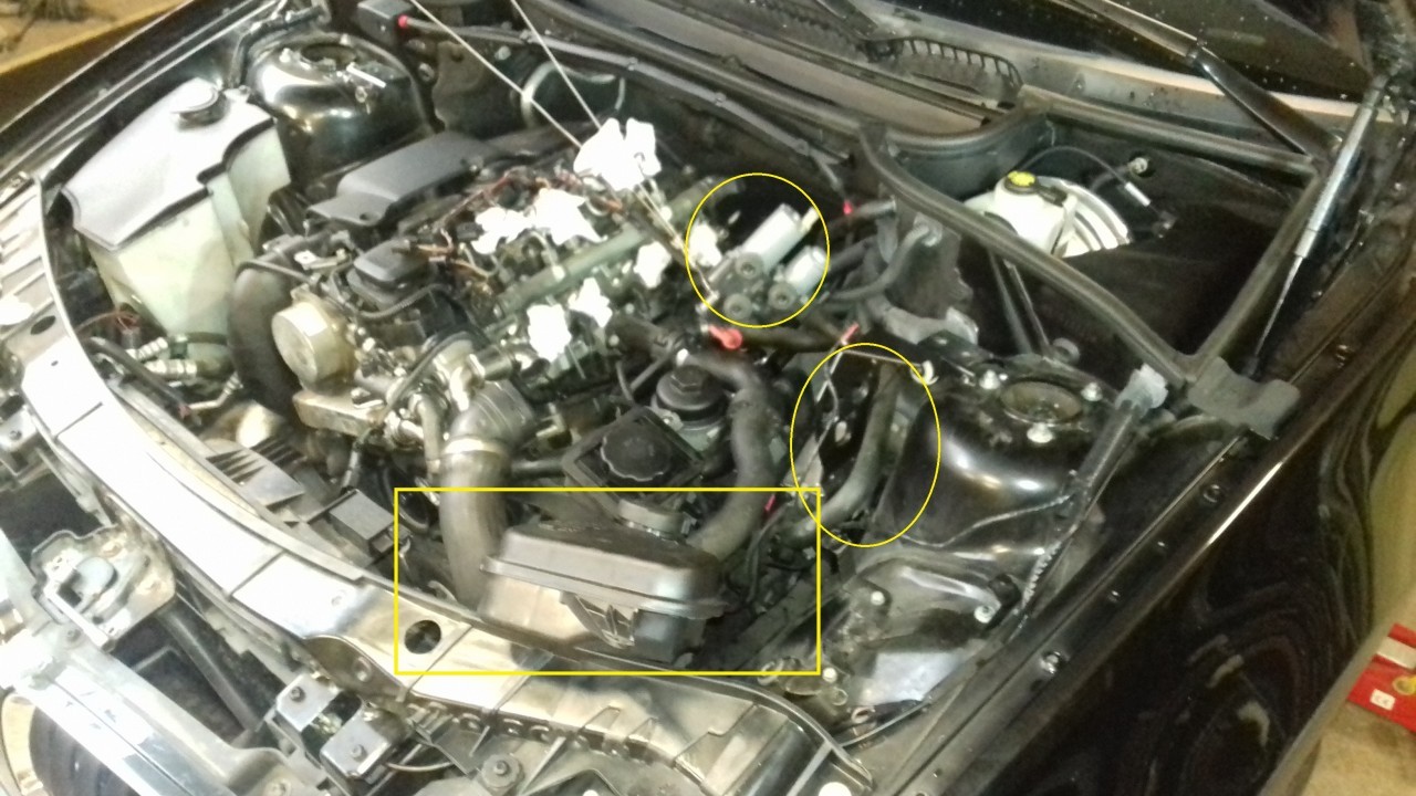

Il faut démonter les 2 protections en plastique coté roue , là ou il y à le cardan donc coté chauffeur.
Dévisser le vase de remplissage du liquide de refroidissement, le mettre sur le coté gauche, dégager aussi les 2 pieces qui sont à droite du filtre à huile juste au dessus de celui ci.
