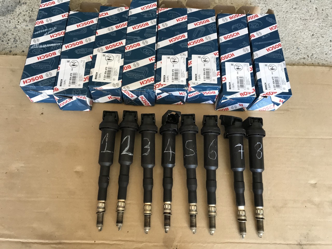

Je voulais le faire avant cet été et j ai enfin pu prendre le temps, c est de remplacer les bougies et bobines (préventif pour les bobines) et surtout observer leur état (signe de l état de santé du moteur).
Bilan plutôt très positif. Aucune trace d huile sur les bougies, très bonne usure avec quelque faiblesse pour certaines. Ce changement n étant pas du luxe, surtout quand on sait les dégâts que peut engendrer des ratés d allumage. Intervention plus simple et rapide (1h environ). Point particulier, être minutieux sur la manipulation des 2 DME et respecter le couple serrage des bougies.
J ai pris les bobines et les bougies en bosch et c est exactement les mêmes, jusqu à l écriture de la référence.

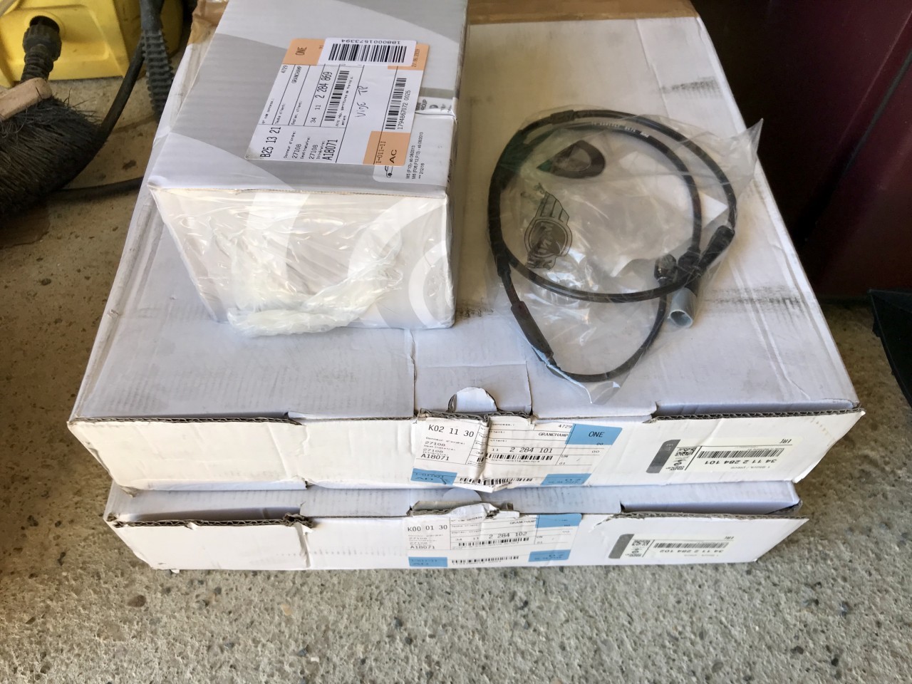

Au passage j ai enfin reçu mes disques et plaquettes après 2 mois d attentes... il y avait une rupture des plaquettes et j ai dû faire une réclamation auprès de bmw France pour que ma commande aboutisse. Incroyable que bmw soit en difficulté pour fournir un simple jeu de plaquettes. Heureusement que j avais anticipé la commande...

tu dois être bon mécanicienc pour te lancer seul dans ce genre d'opérations. Pourquoi avoir numéroté les bougies? il y a un ordre à respecter?
Quel est le prix des disques/plaquettes M par curiosité?

Je suis responsable d atelier mécanique. Pour tout te dire, j ai mis un de mes apprentis pour le faire (que je suivais de très très prêt évidemment ). Ils n ont pas souvent l occasion de toucher à ce type d auto, ça leur fait plaisirs.
L intérêt de la numérotation c est pour le côté archive des pièces. La voiture m avait relevé un raté sur le cylindre 8 la semaine précédente (car je le passe à la valise toutes les semaines pour surveiller la moindre anomalie) et je voulais comprendre le pourquoi (elles commençaient juste à fatiguer).
De plus, cette numérotation m a permis de contrôler l intervention de l apprenti.
Disques + plaquettes + témoin = 1070€. Avec 47% de remise.
