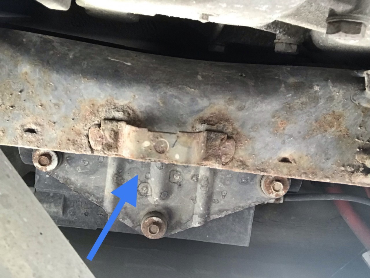

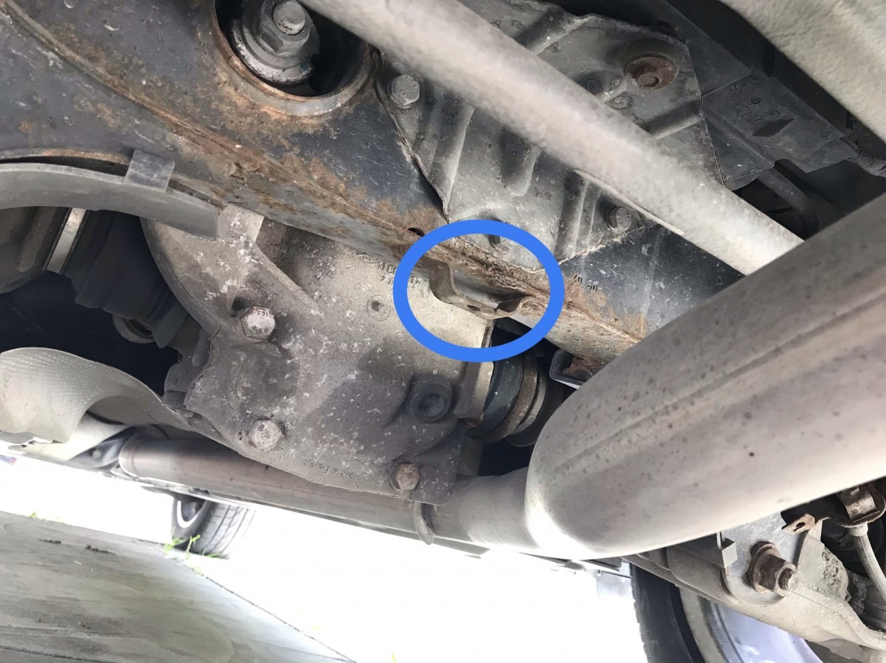

Puis-je soulever l'arrière a cet endroit avec un cric pour mettre des chandelles à l’emplacement prévu ? :Merci:

Non ... c'est même évident qu'une tôle d'1 mm va s'écraser avec les 2t2 de l'engin . .. :lol!:

Je le place ou alors ?

Sur les côtés il y a des points prévu pour ça et si tu veux l’arrière complet il faudra le lever par les 2 cotés arrière :Top:

D’accord mais y’a pas la place pour la chandelle vu qu’il y a le cric

Les chandelles tu les mets sur un des bras du train ar et choisi le plus costaud ...
