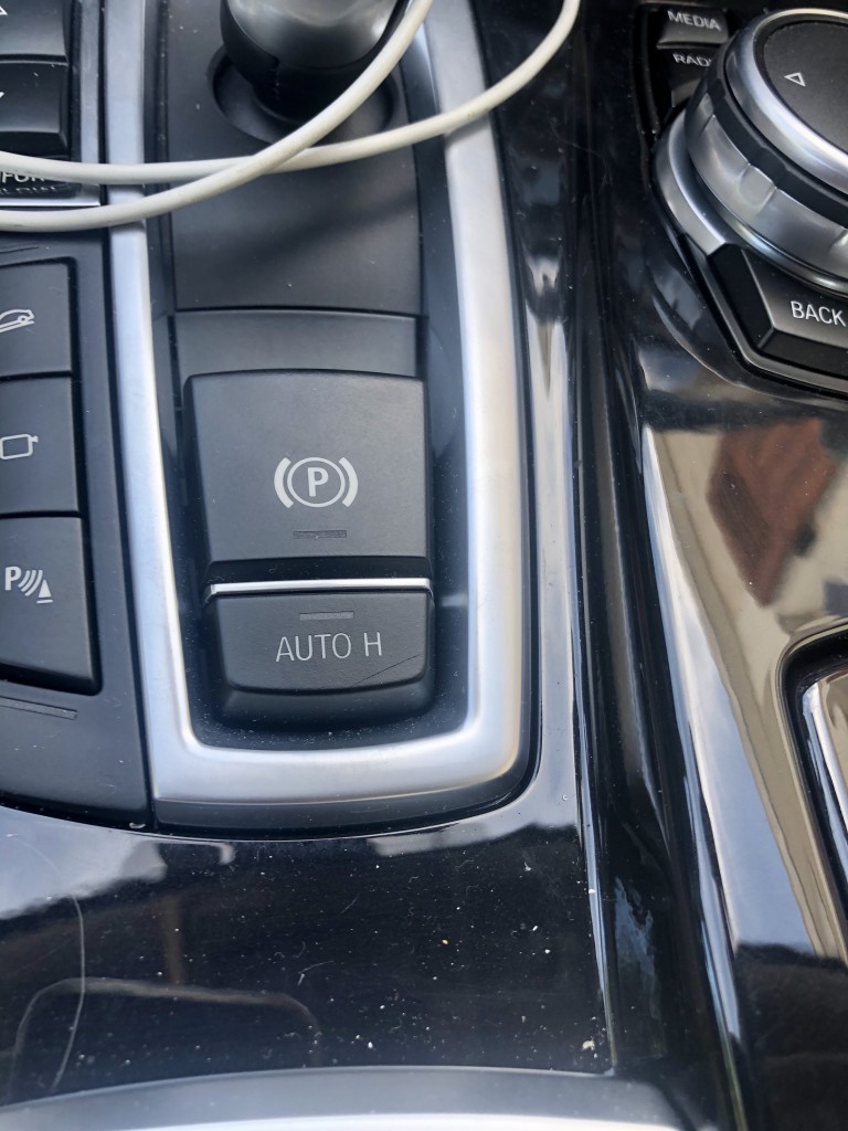

5) même question pour le frein à main électronique? NON, il faut l'engager à la main
Sauf si tu as enclenché « auto h »...si tu as....

A noter que le frein à main se serre tout seul quand tu coupe le moteur et que le mode AutoH est enclenché et se déserre automatique en passant la marcher arrière ou avant.
