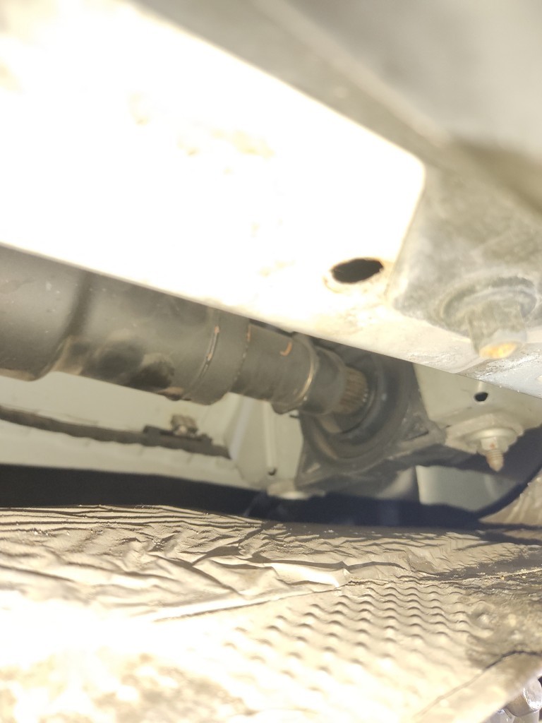

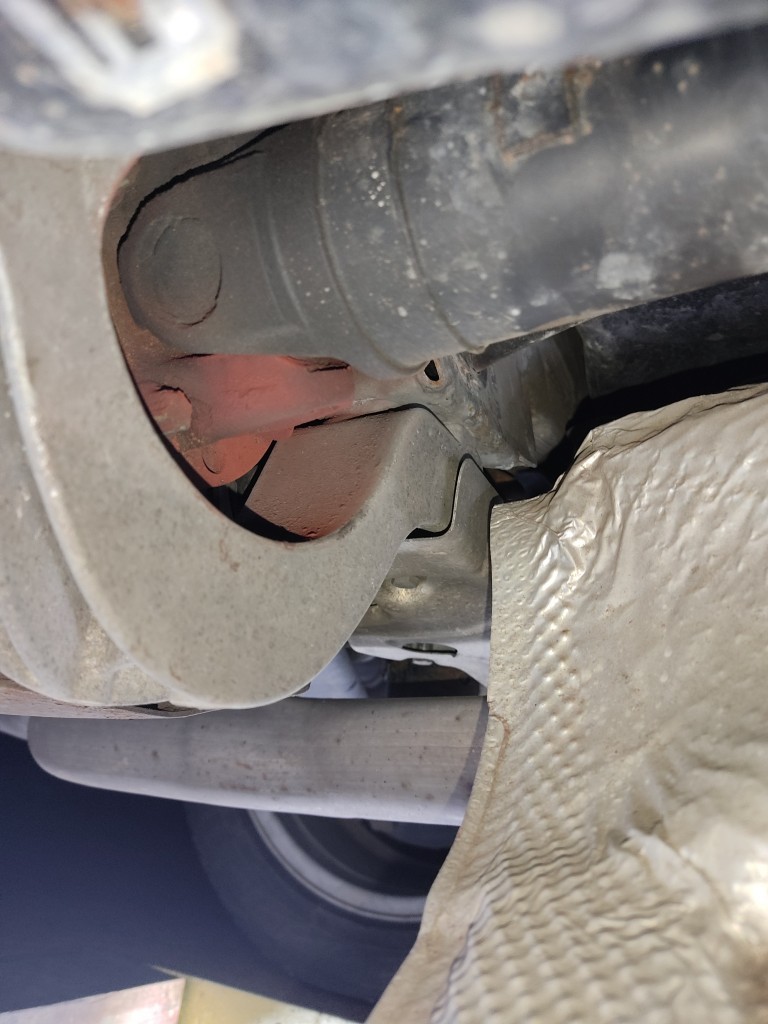

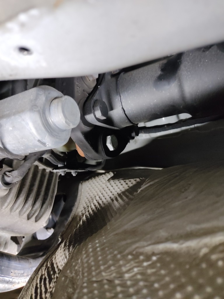

Pour continuer le diagnostic, j'ai démonté le pare chaleur en dessous pour contrôler le flector et le roulement d'arbre de transmission.mais pas de jeu et tout semble neuf
Seul truc bizarre une poussière rougeâtre au niveau du pont arrière
J'ai deserre les mâchoires de freins à main au cas ou mais le problème est toujours présent...

Pour Mémoire, il s'agissait bien de la dernière photo qui donnait l'information, c’était le croisillon d'arbre de transmission coté pont qui avait un dur... démontage de l'arbre et trempage du croisillon dans le WD40 car il avait un tout petit dur sur 1 axe et depuis plus aucun bruit. Je vais donc remplacer les deux demie arbre car les croisillons sont sertit et ne se remplacent pas seuls. pour l'instant le devis BMW pour la pièce est de 1038€ TTC !
