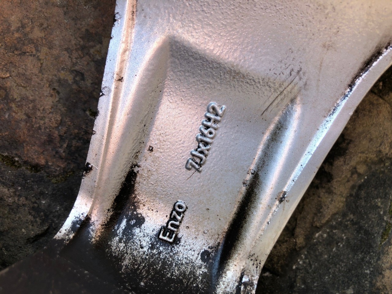

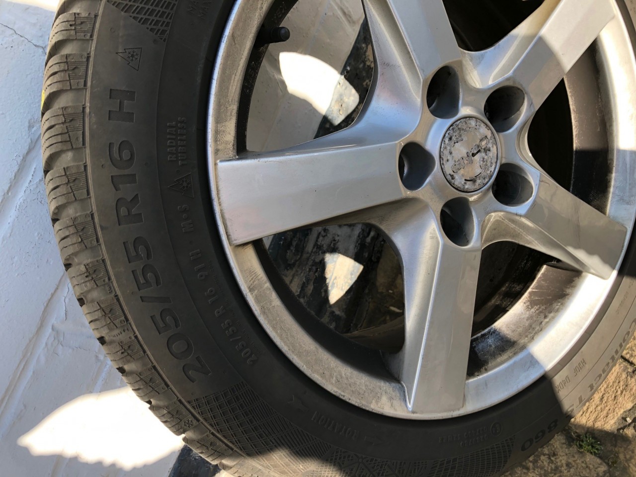

Je viens d'aller remettre mes pneus été sur ma Série 1. Pour l'hiver j'étais passé sur des 16".
Pourriez-vous me dire si ce jeu de pneus + jantes sera compatible sur ma nouvelle Série 3?
Merci d'avance et belle après-midi.
Re: Compatibilité kit hiver
Malheureusement ni les pneus ni les jantes ne seront compatible (entre F20/21 et G20/21)
Pneumatique G20/21 demande du 205/60R16 96H (si hors freinage sport SA7NH) tu as 205/55R16 91H
Jante G20/21 demande un entraxe de 112/5 avec un diamètre du moyeu de 66.60 mm tu as 120/5 avec diamètre de 72.60 mm
Autre "inconvénient" insoupçonné,si F20 était équipé de capteurs de pression,ceux ci ne sont pas compatible sur G20
