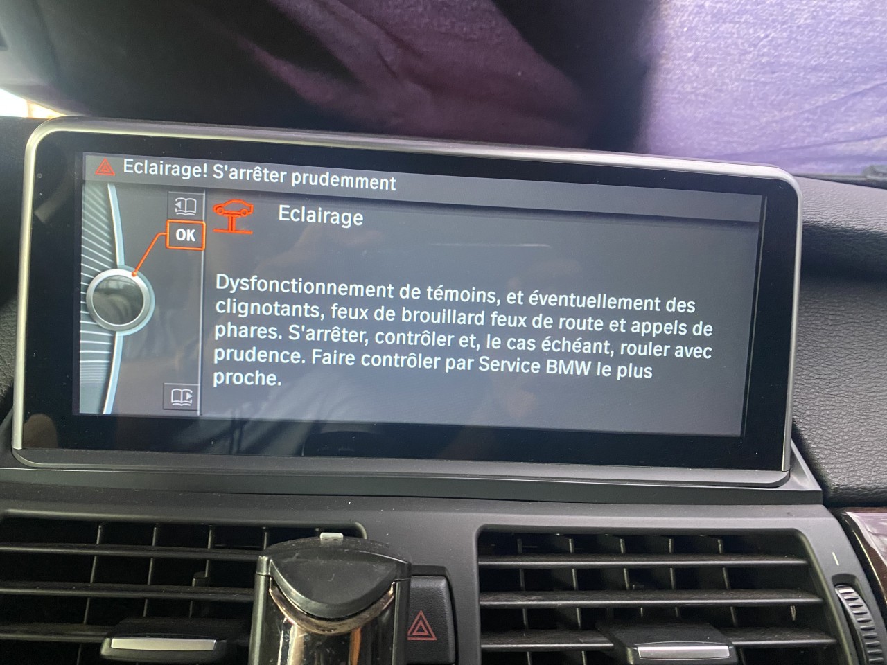

Mais le défaut éclairage dysfonctionnements de témoins empêche la voiture de bouger. Ci joint l’image

Re: Panne après changement de batterie
Avant d'incriminer quoi que ce soit, une recharge de batterie serait le plus judicieux.
Car des disfonctionnements multiples qui touchent plusieurs calculateurs viennent généralement de tension basse.

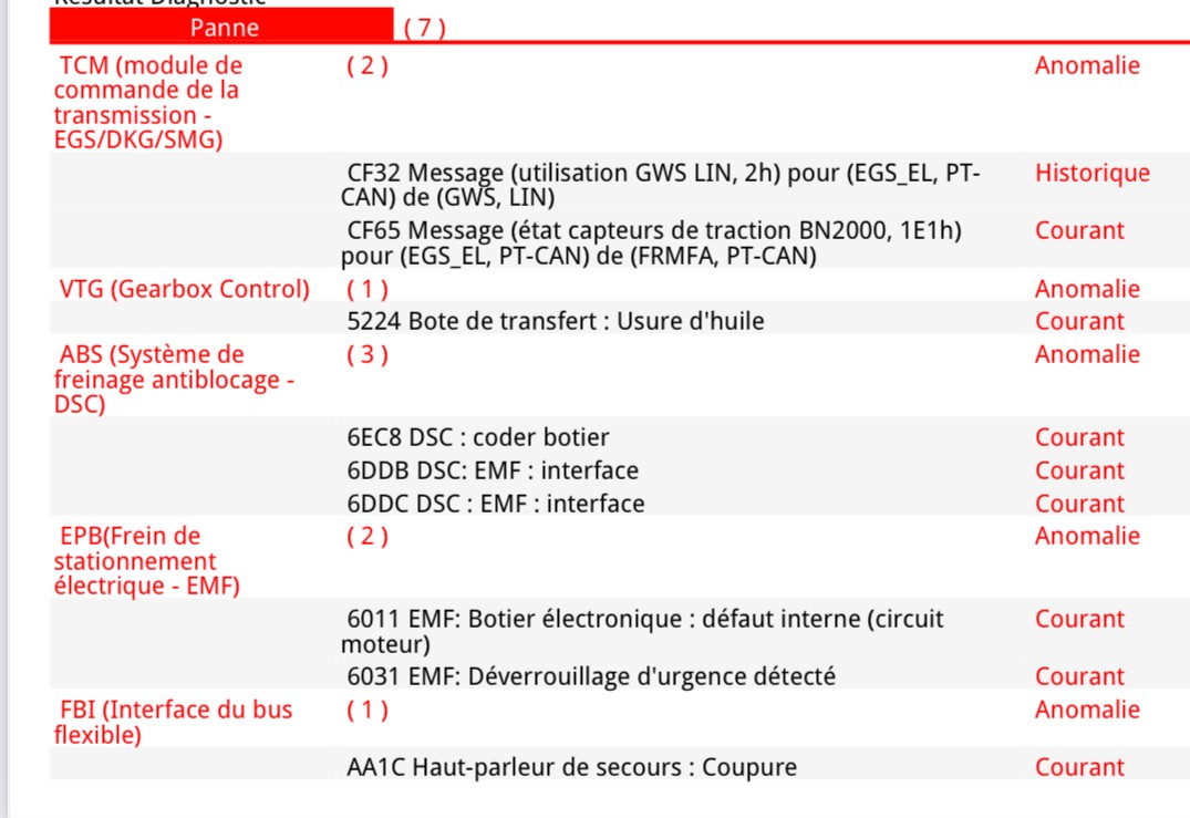

@CORRADOFRANZ après avoir réalisé un diagnostic j’ai les erreurs suivantes :
TCM (module de commande de la transmission - EGS/DKG/SMG) : CF32 Message (utilisation GWS LIN, 2h) pour (EGS_EL, PT- Historique CAN) de (GWS, LIN)
CF65 Message (état capteurs de traction BN2000, 1E1h) Courant pour (EGS_EL, PT-CAN) de (FRMFA, PT-CAN
Image en pièce jointe
Sachant que je n’avais aucun problème lié à la BVA ou autre avant de toucher à la batterie.
Ce type de défaut te parle t-il?
En te remerciant d’avance
Sur les sites anglophones et germanophones on trouve Cf65: absence de l'info porte fermée.
