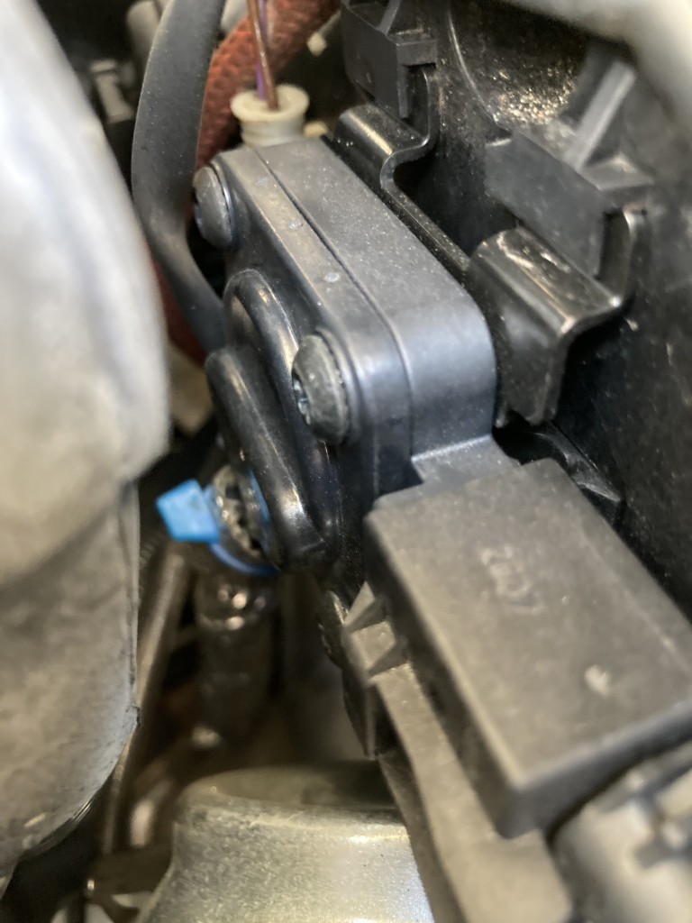

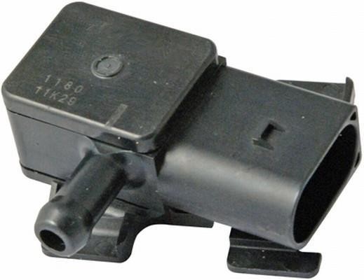

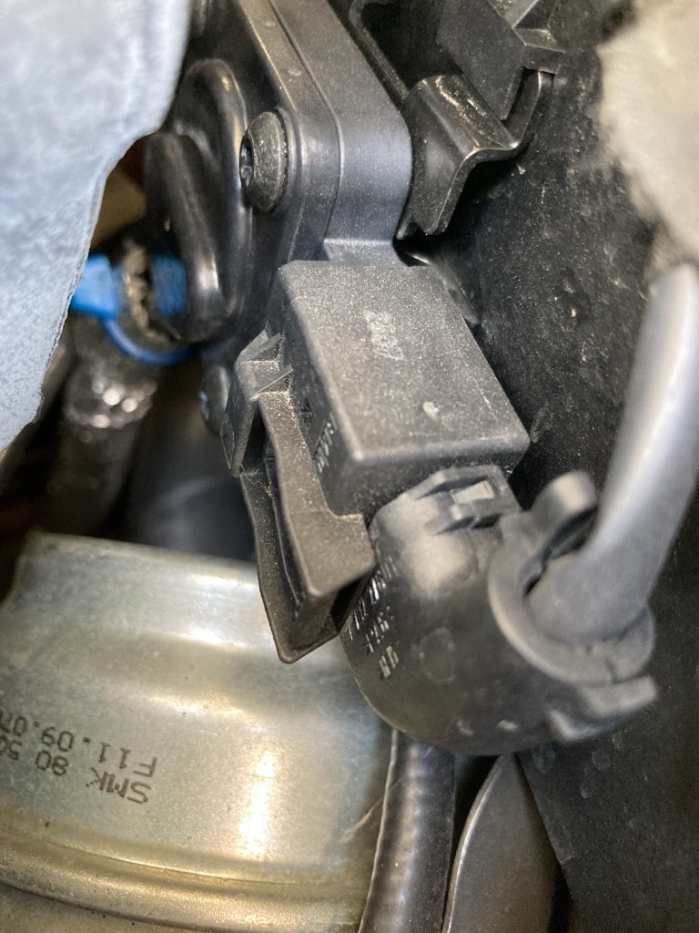

comment démonter le capteur de pression des gaz d'échappement
y a t il une vis ou autre
merci

Sinon pour enlever le capteur de contre pression il faut enlever la fiche et la capteur sort en direction de la fiche... pour ce qui est du défaut ca peux venir de la durite qui est bouché.

Vérifier que le capteur de contre pression ne soir pas brûlé, défaut de conception, il se détériore très vite et affiche donc une valeur aberrante et donc met en défauts le calculateur et empêche la régénération.
