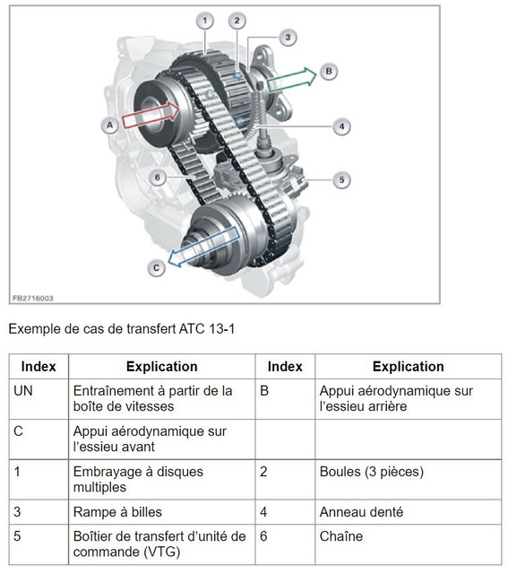

Sur les série 5 Gxx avec Xdrive (par chaine), savez-vous si la répartition Av/Ar de la puissance/couple change sur les modes de conduite sport et sport plus ?
Sur Xdrive l'arrière (5) est toujours entrainé par défaut
C'est la BT (position 2) qui permet la définition du Xdrive en entrainant le pont avant (position 8)
En mode normal BMW indique un partage 50/50 entre avant et arrière
Cependant suivant la demande (théorique) elle peut être de 0/100 et 100/0
L'électronique gérant cette partie en fonction demande et condition...
Donc oui suivant le mode de conduite le rapport peut être adapté en fonction plus ou moins de la puissance ou couple demandé

100% à l'avant non, 75% oui.
Le pont entraine continuellement les roues arrières, et un embrayage à disques (pas de chaîne là-dedans comme mentionné plus haut) pilote l'entrainement des roues avants.
Bloquer les deux roues arrières entrainerait l'extinction du moteur, toujours une roue minimum est entrainé à l'arrière.
Au-delà de 180km/h, lors de manoeuvre avec un angle de braquage donné et lors d'un freinage d'urgence l'Xdrive passe 100% sur l'AR
Re: Avis Pneu - Goodyear EAGLE F1 SUPERSPORT

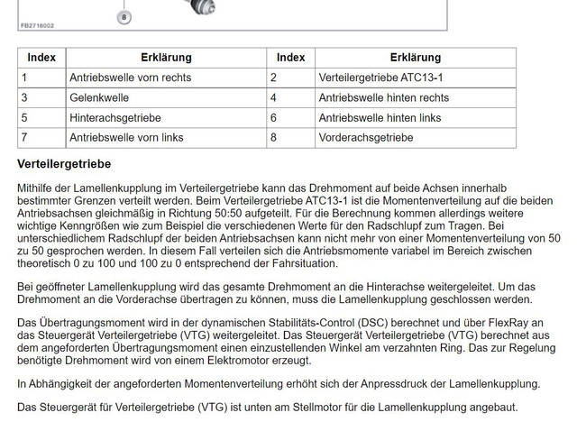

C'est pour cela que BMW indique "en théorique" comme géré électroniquement suivant demande...(d'après TIS)
Traduis
Toujours via TIS sur les série Gxx (du moins la BT ACT13-1 des 40d xD (les 2 entrainements existent et coopèrent,lamelles postion 1 + chaine en P6)

Une réponse qui revient directe sur les forums techniques allemand à propos de la répartition 100/0 des flyers BMW:
Marketing
Le Xdrive n'est pas le système Ultra (Audi) qui débraille l'arbre de transmission, il faudrait un deuxième embrayage à lamelle dans la boite de transfert.
