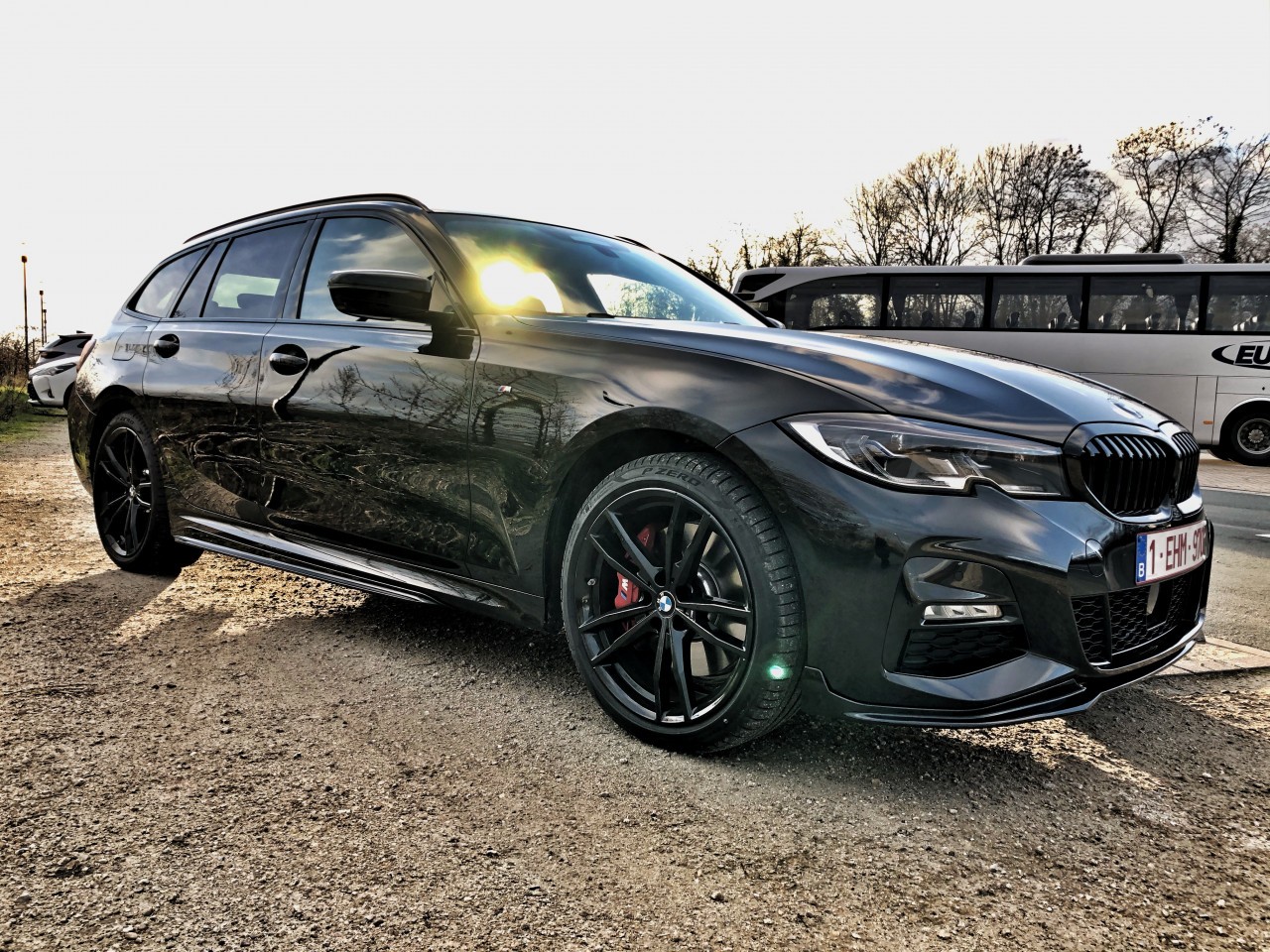

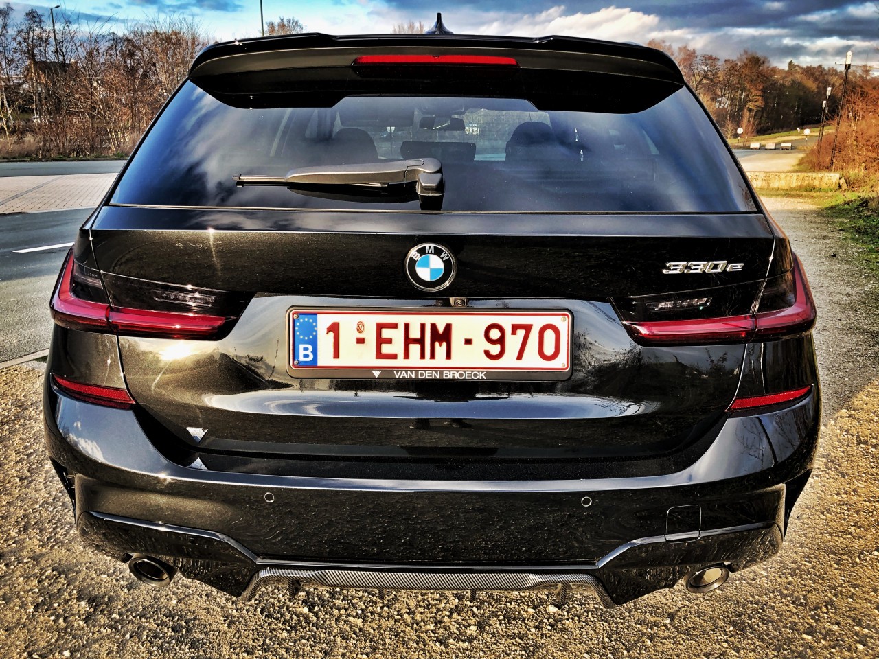

Pour finir, je mets qq photos le belle. Je ne sais plus si je les avais postées :). Merci à vous pour votre aide et vos commentaires
