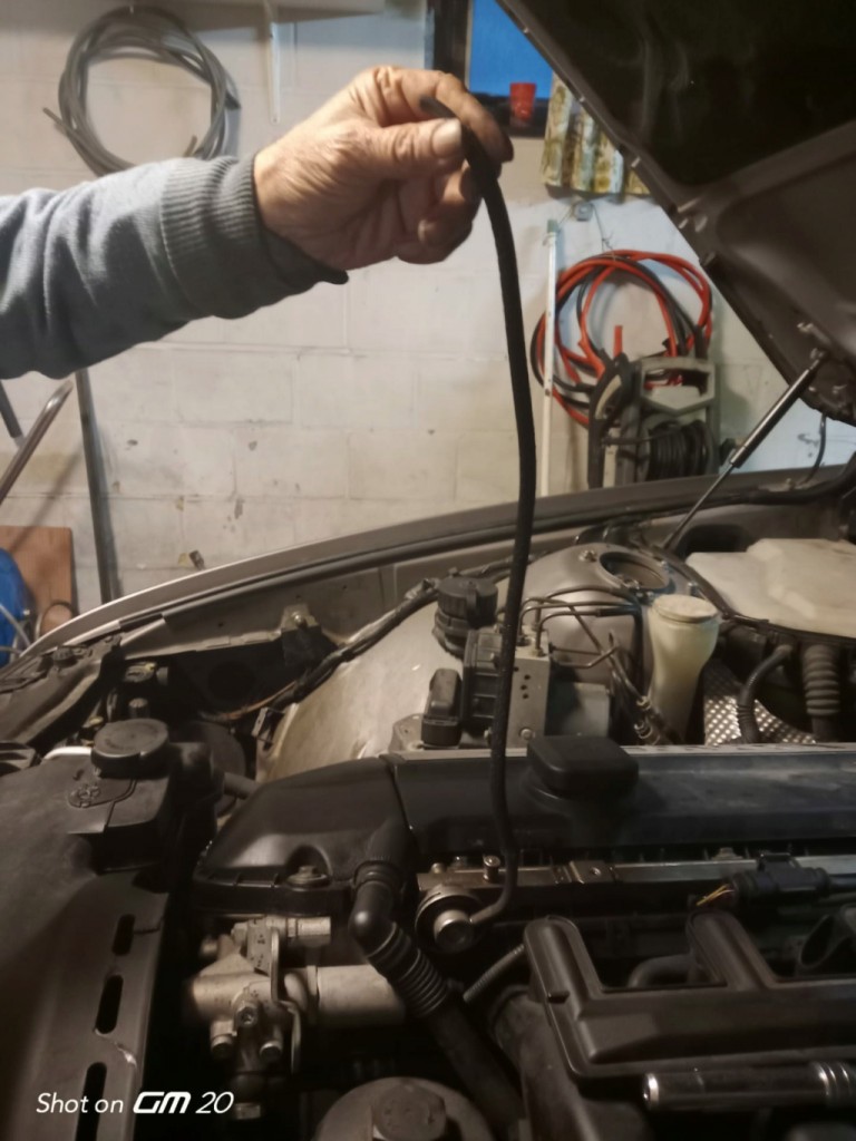

On a remarqué une durite qui se baladait [cfr. photo ci-dessous].
Nous avons installé une nouvelle durite car celle déjà présente avait brûlé sur l'autre partie de la durite et elle a donc été coupée en deux. La durite se fixe d'un côté [comme sur la photo où je tiens la durite en main] sur le régulateur de pression du carburant et de l'autre côté elle se fixe à la soupape régulatrice de pression, appelée aussi CCV, PCV ou encore déshuileur [cfr. image ci-dessous].

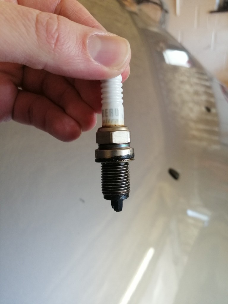

Ici, une photo de la bougie noircie [on a changé les 6].

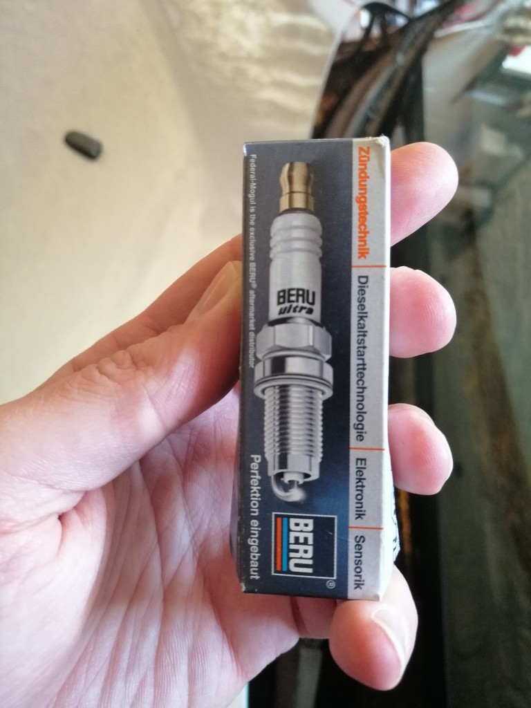

Ici, une photo de la nouvelle bougie. C'est la même référence BERU.

Photo de la nouvelle bougie:

Etrange pour les bougies visuellement ETK et BMW ne donnent pas le même visuel par rapport aux BERU que tu indiques
Celles indiquées par BMW (suivant etk) les indiquent en 2 électrodes ou 4 suivant millésime et versions du 523i des E39
(mais jamais avec une seule électrode,comme les nouvelles)
Il faudrait,à mon avis, vraiment confondre VIN et ETK dans ce cas...on ne ait pas ce que les anciens propriétaires ont fait
(ou plutôt mal remplacé)
Reste dispo en MP pour vérification VIN/ETK si tu souhaites on peut le corroborer ensemble

Sur la boîte, effectivement, on ne voit qu'une seule électrode mais en réalité la bougie a deux électrodes. Si tu regardes bien la 1ère photo, tu remarqueras qu'il y a une électrode de chaque côté [je te l'accorde, avec la crasse on ne voit pas très bien].
Ces bougies ont 2 ans, si elles avaient un souci, elles auraient lâché depuis longtemps.
