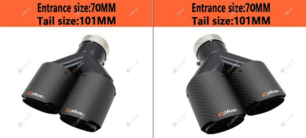

Joli fessier pour cette M235i (F44), mais je trouve les sorties d'échappement rectangulaires franchement laides (et communes à toutes les voitures récentes, toutes marques confondues).
Je souhaitais donc remplacer les diffuseurs rectangulaires par des embouts double sortie ronds, histoire de lui donner un look plus sportif, le tout sans changer la ligne d'origine... J'ai bien trouvé des embouts doubles sorties avec les bons diamètre d'entrée (67mm pour un tube de 65mm), la bonne longueur (235mm) et largeur (205mm) pour que ça rentre en lieu et place des diffuseurs rectangulaires (220mm).
Le problème, c'est que les tuyaux d'origine (ronds) devenaient ovales à l'approche de l'extrémité, pour finir dans les diffuseurs. Les embouts s'adaptant sur du rond, il fallait donc couper les 16 derniers centimètres (ou plus) pour adapter les embouts doubles sortie (compensés par leur 23cm).
Voilà donc ce que ça donne pour un coût total de 119€ (sur Aliexpress)...

@Jess ,
Sympa ta modif! J'hésite à le faire sur la mienne. Aurais tu le lien pour tes embouts?
Les canules d'origines se démontent facilement ou tu as déposé le parechoc?

Re: M235i: Remplacement des diffuseurs par embouts d'échappement double ronds
Merci pour le compliment
Voici le lien vers les embouts (il faut un gauche et un droit car ils sont asymétriques pour suivre la courbure du parechoc arrière): https://fr.aliexpress.com/item/10050014 ... pt=glo2fra
Je n'ai rien eu à démonter au niveau parechoc. Les diffuseurs d'origine sont fixés par 3 vis accessibles et facile à retirer. Le gros de la manipulation consiste donc juste à couper les tubes d'échappement d'origine à la bonne longueur pour que les embouts ressortent à la longueur souhaitée. J'ai choisi qu'il soient à fleur de parechoc, ce qui donne l'impression d'une monte d'origine et non pas d'un rajout bricolé. De mémoire, après une dernière mesure précise au pied à coulisse, j'ai du opter pour du 67-90 (et non pas 70-101) comme je l'avais initialement estimé. A voir en fonction des mesures réalisées sur les tubes d'origine. A noter que des 70-101 seraient passés aussi, c'est donc une affaire de goûts.
Tu peux te lancer, c'est finalement facile et sans risque.
Cordialement
Cordialement
