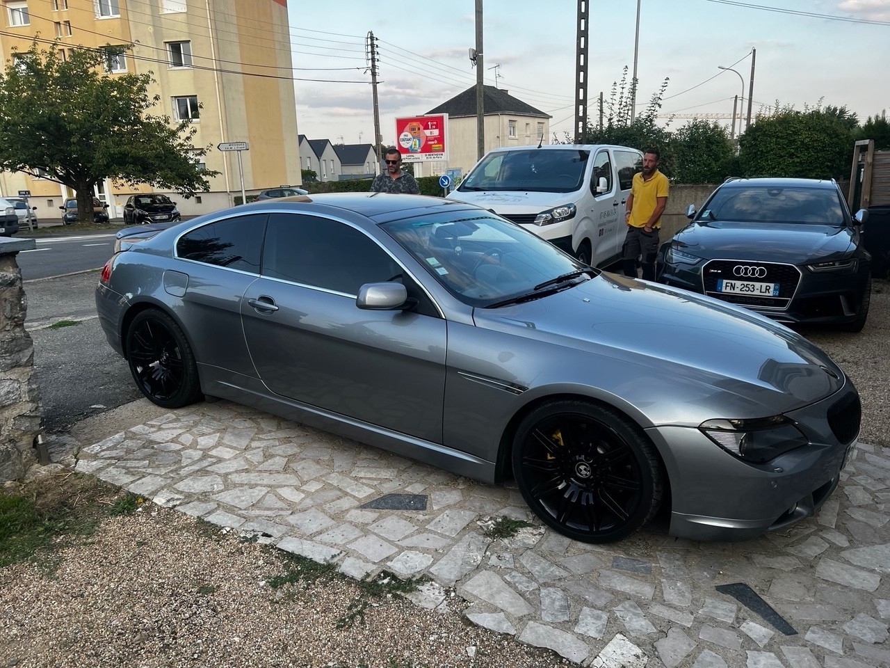

Bonjour la communauté, ayant quitté le monde du diesel par la grande porte (achat d'un V8 bi turbo dans la marque des anneaux), j'ai craqué sur ce bruit et cette débauche de puissance. Au vu des kilomètres que la belle prenait (40 000 en 1 an) j'ai vite recherché un autre V8 pas trop cher afin de continuer à prendre plaisir sur la route (et sans arriere pensé de decote/entretien).
J'ai tout misé sur la couleur (interieur / exterieur) sans m’attarder sur le reste. Vous aller le voir le tuning est de sortie, mais pas pour longtemps...

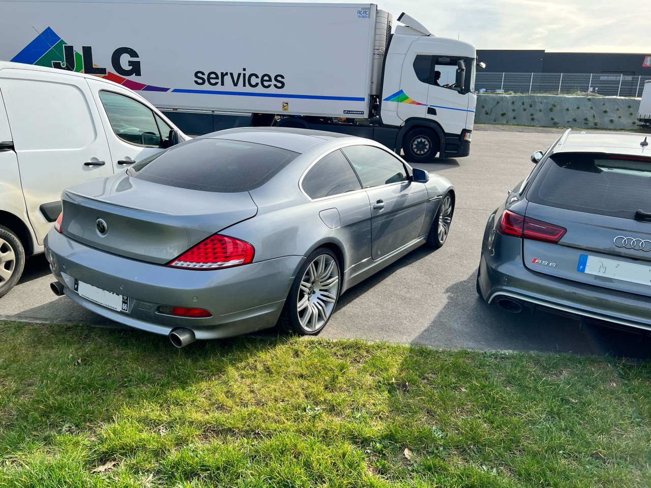

Je vous montre la belle au moment de l'achat et vous aller voir l'évolution vers quelque chose qui semble d'origine maintenant...
voici les photos au moment de l'achat : (impossible de l'assumer au départ).

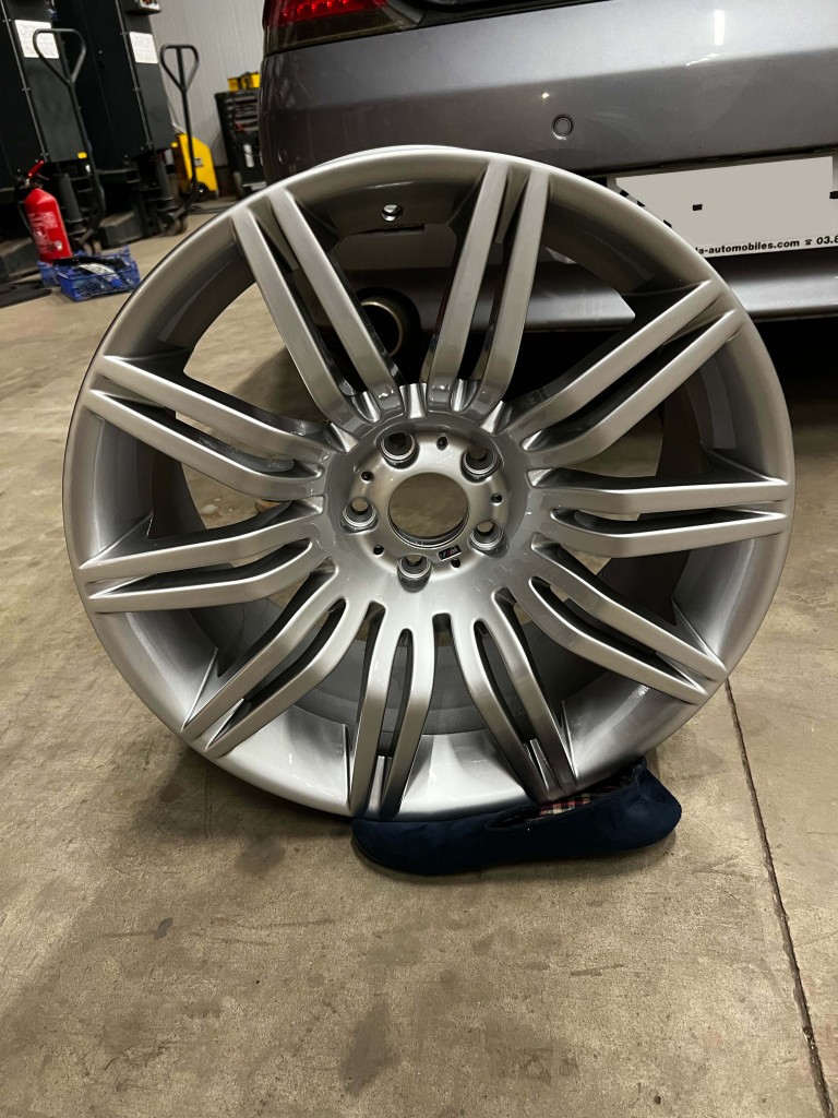

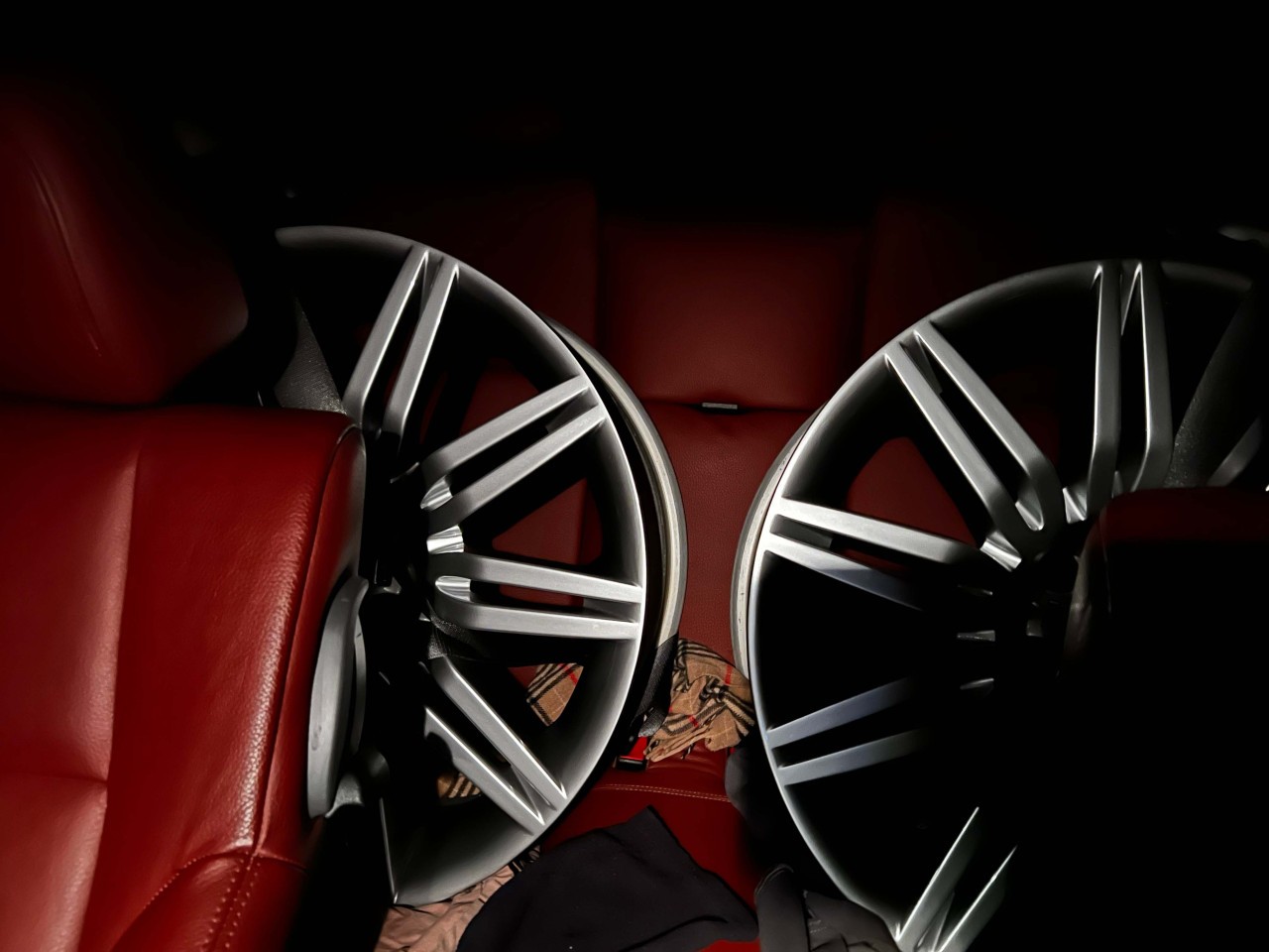

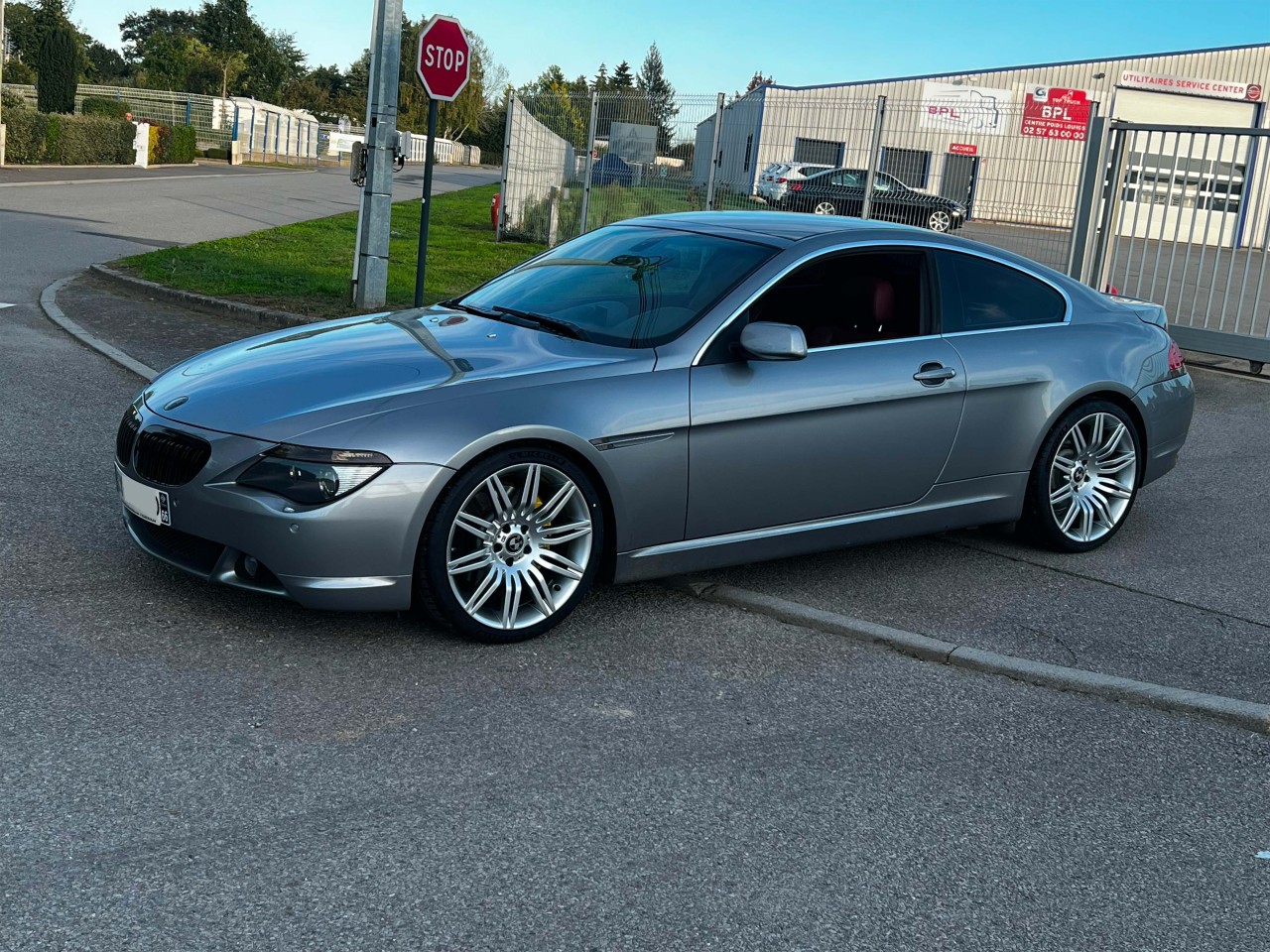

Premiere étape afin de pouvoir assumer l'auto, démontage de l'aileron de coffre, et réfection des jantes.

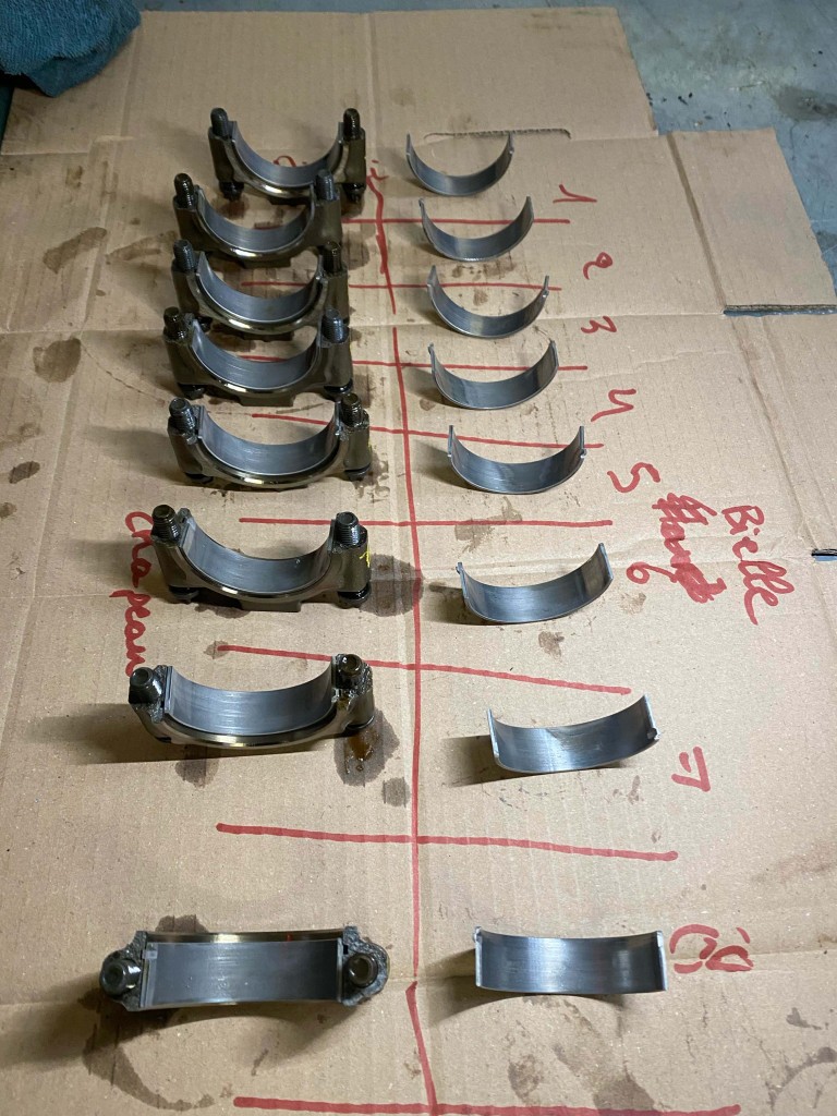

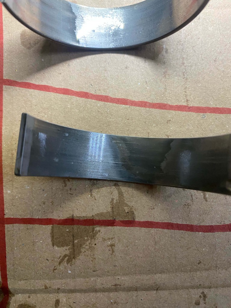

J' ai donc du refaire un siege de bougie, (pop d 'une coquine un lundi matin à 6H) remplacement des 8 bougies et bobines, un bruit de coussinet de bielle est arrivé peux de temps après (4 marques différentes de bougies sur le même moteur...)
Ce que j'ai du faire sur le moteur :
coussinets de bielles
palier de vilebrequin
remplacement de la pompe à huile en préventif.
Remplacement des 8 bobines/bougies.
vidange complète du moteur (soit disant bien entretenu, le filtre à air datait de 2016...) avec la même huile que je mets dans la RS.

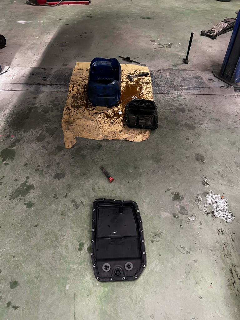

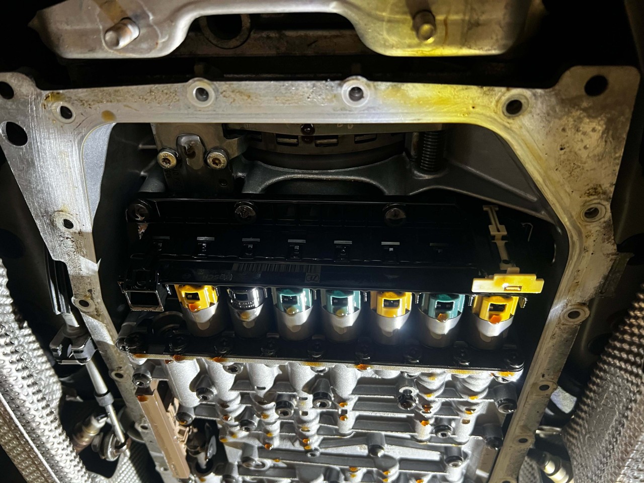

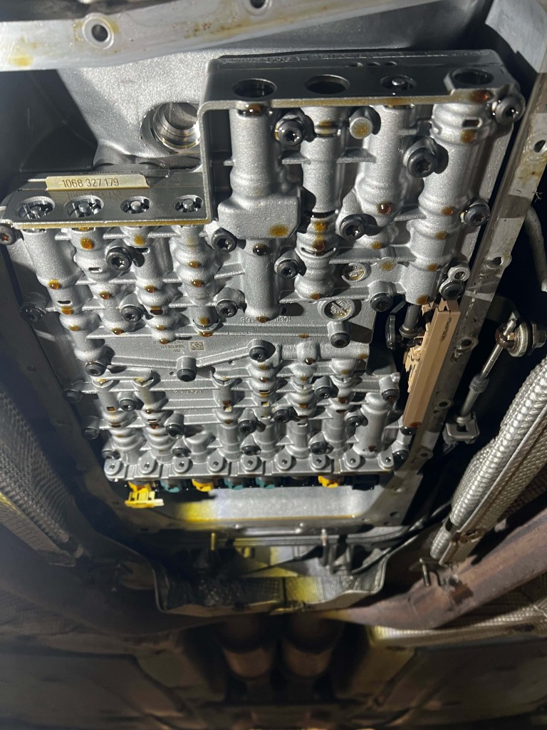

Vu que la belle était immobilisée un moment, j 'ai fait dans la foulé vidange de bv avec remplacement du carter plastique, vidange du pont, remplacement de tout les bras avant. J'ai aussi remplacer tout les carénages sous moteur et certaines tôles par feux aluminium qui était fatiguées?
J'ai remplacer les 2 roulements avant, il doit être lourds le V8, les 3 autos que j'ai essayé avant achat ronronnaient de façon significative sur l'avant droit....
Ensuite réfection complète des jantes en 20 pouces (des copie des 172, mais tout de même siglée germany, d'ailleurs introuvable en 20 sur le net) et remplacement des pneus, cette fois ci avec la bonne taille.
Pour finir avec un CT du parallélisme (avec une vis excentrique qui à lâchée, plus toute jeune la mémère).
Les coussinets :
Trouvé dans la crépine de pompe à huile :
La vidange de boite :
Maintenant elle roule nickel, je comprends quand on parle de voiture couteuse. Une chance que la tubulure d'eau dans le V venait d'être faite. J'ai toujours un petit bruit côté droit à froid, mais je pense que c'est un poussoir qui désamorce, pas question de tout démonter pour cela.

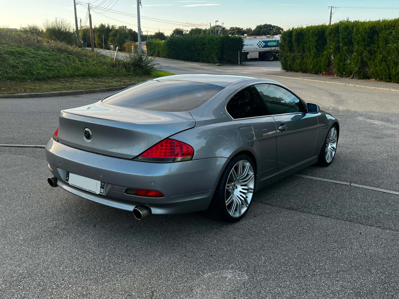

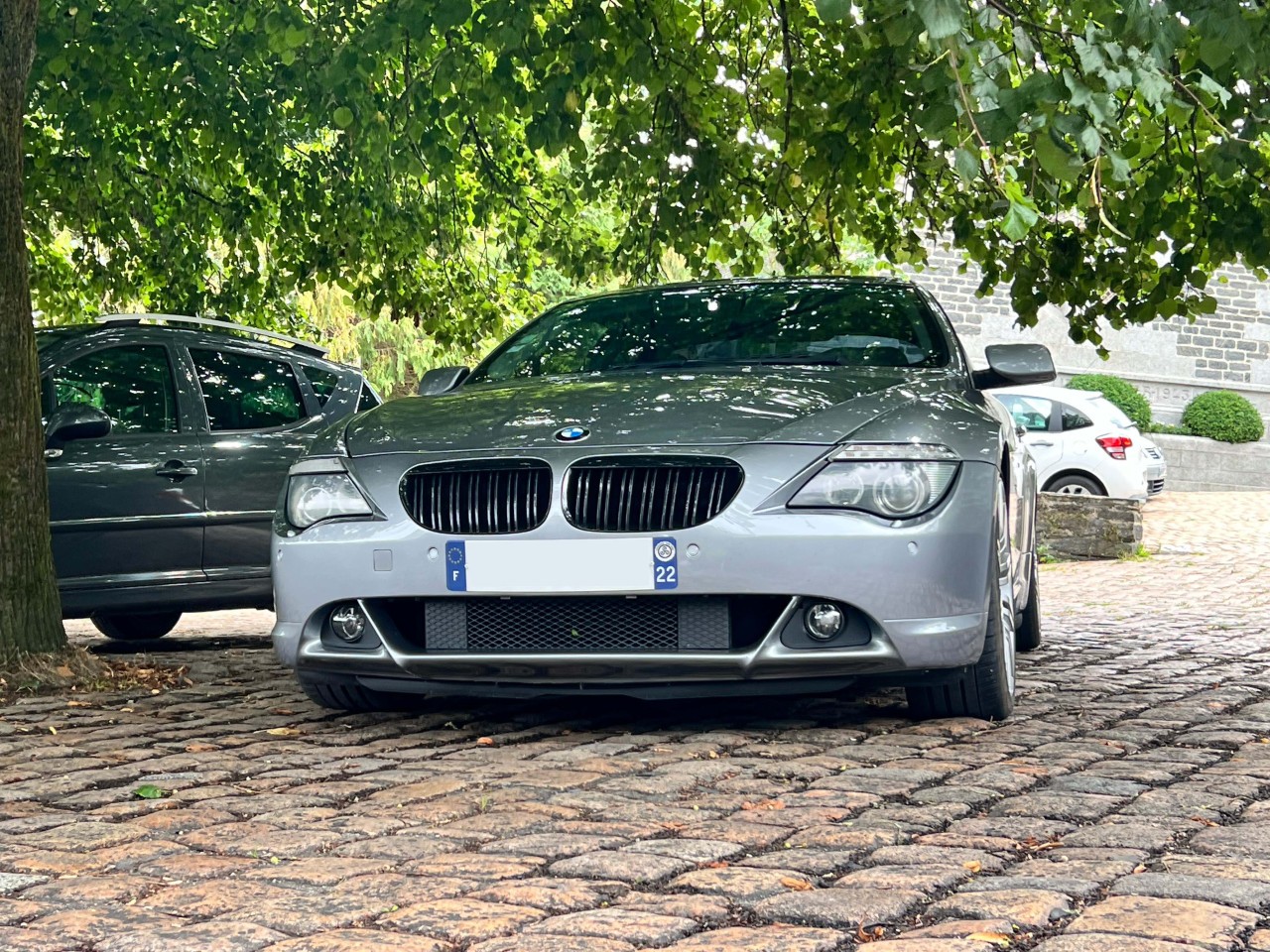

Ci joint des photos après la première transformation :

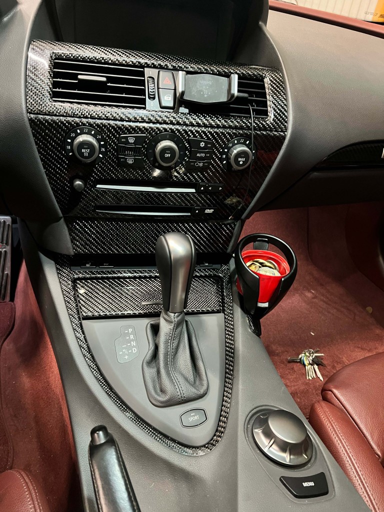

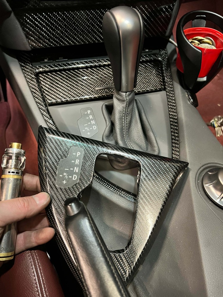

J' ai remplacer tout ce qui était de bon gout "tuning", le covering carbone à de l'avenir on dirait pour ali express....

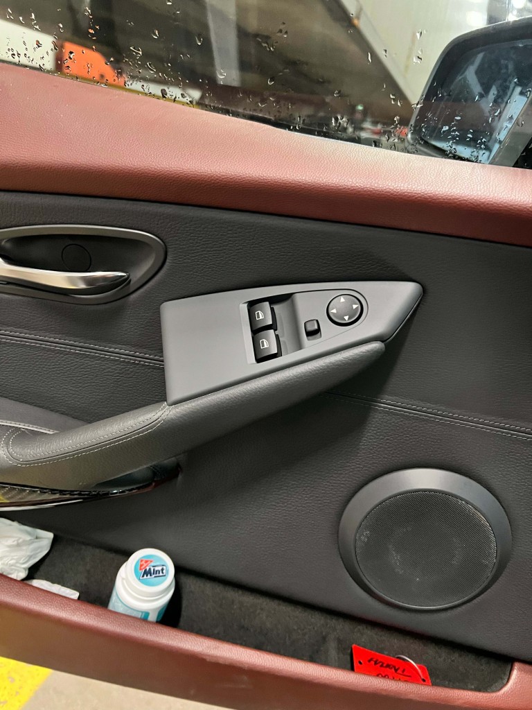

Remplacement du volant par un volant meplat (je ne sais pas sur quel modele il était monté) et insert de console type m6 carbone véritable trouver en occasion.
Remplacement en origine des commandes leves gauche droit, tapis couleur origine, console levier de vitesse, soufflet levier de vitesse, pommeau, molette de commande, joint de porte conducteur...

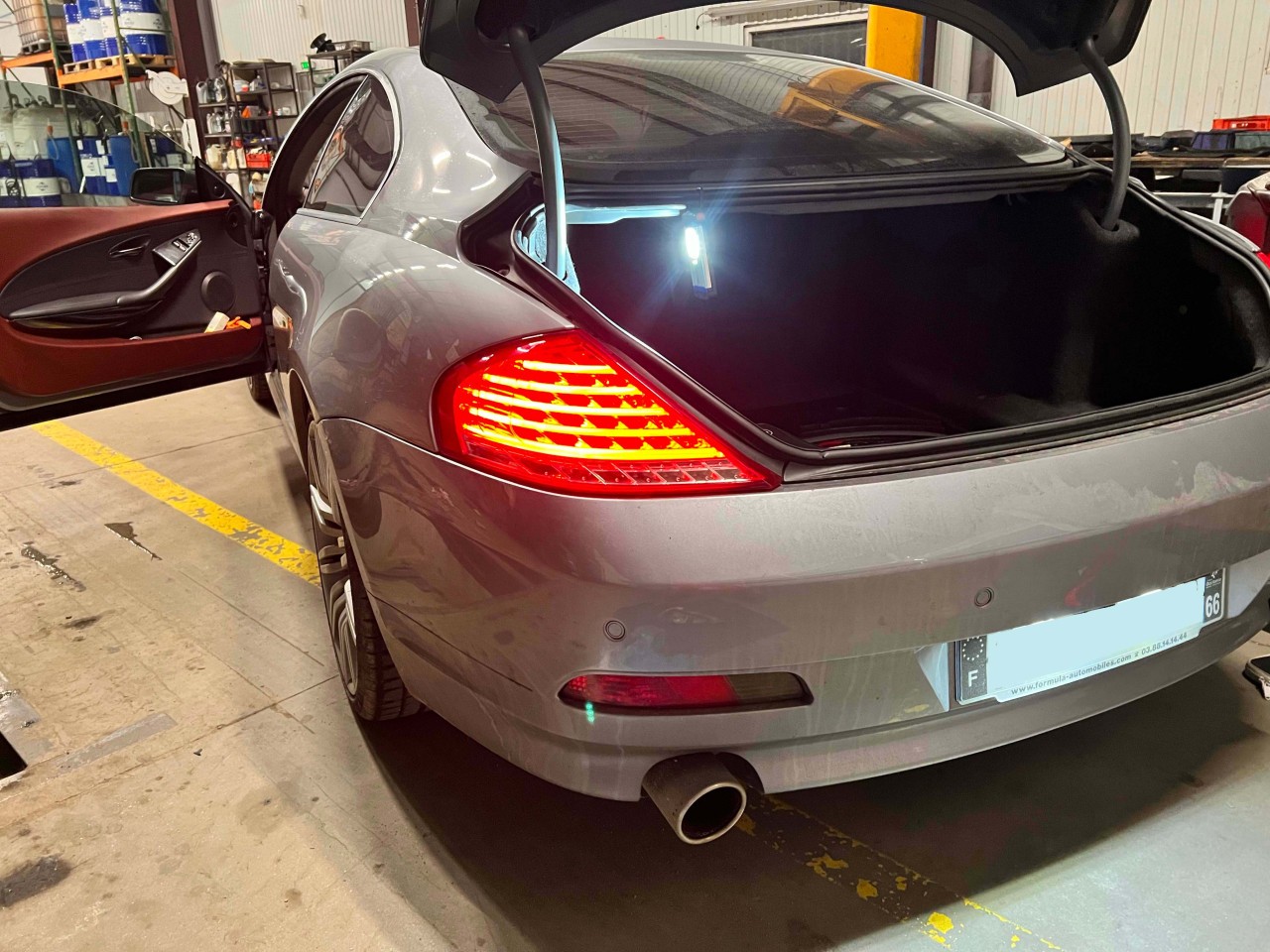

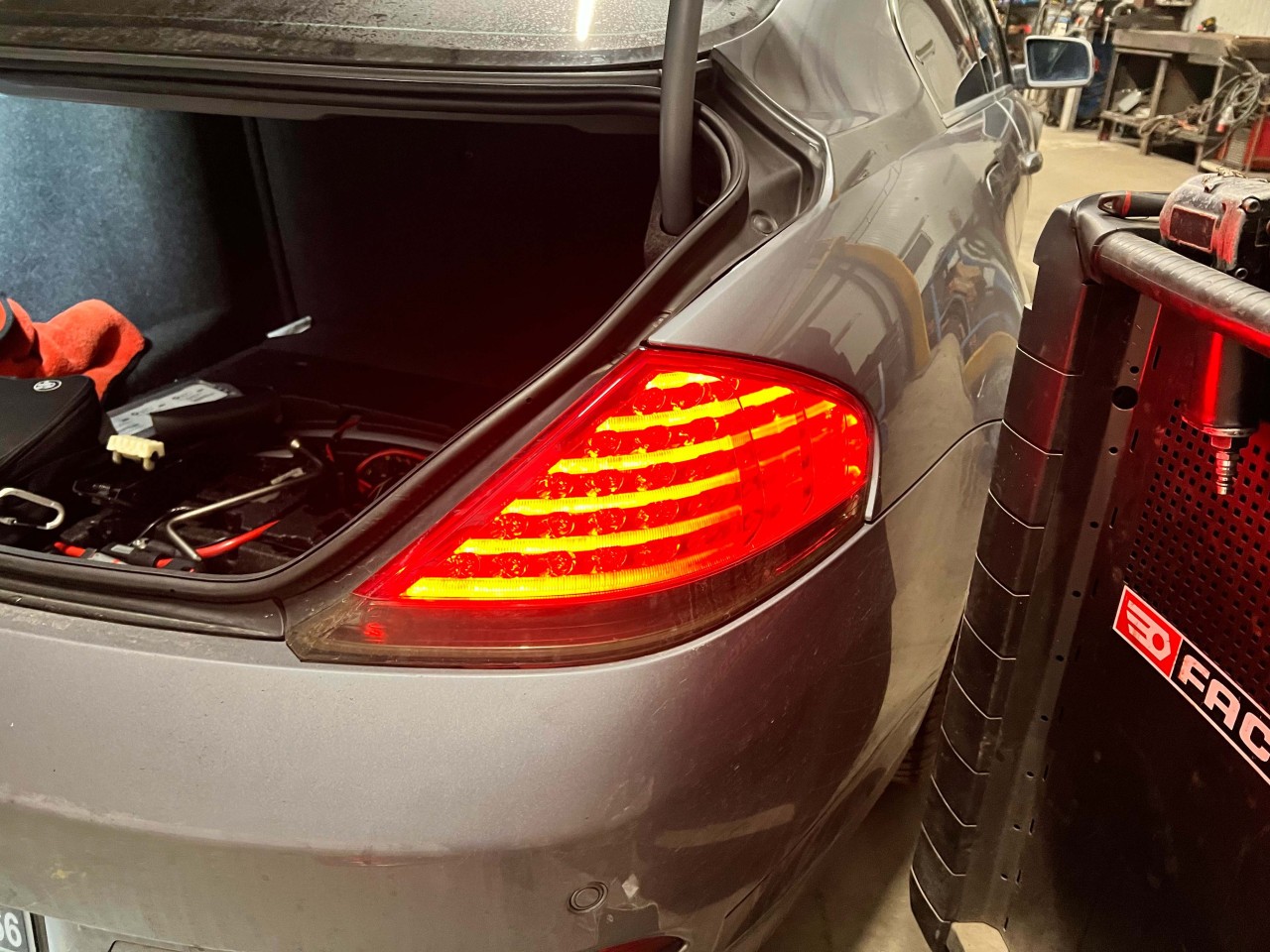

Et désolé pour les puristes, mais j'ai aussi craqué sur des feux arrière facelift et clignotant avant (pas de tout repos comprendre comment fonctionne le bloc clignotant led (faisceau à fabriquer avec diodes de redressement et consommateur pour éviter le défaut panne de clignotant)
gauche facelift, droit origine :
Des photos de la belles, une fois terminer les feux arrière remplacer :
Le remplacement des clignotant avant, pour ceux qui serait intéressé, je mets le schéma électrique à fabriquer pour que les clignotant fonctionnent...

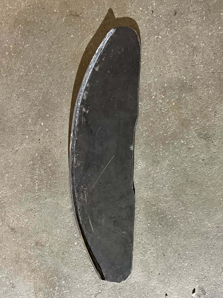

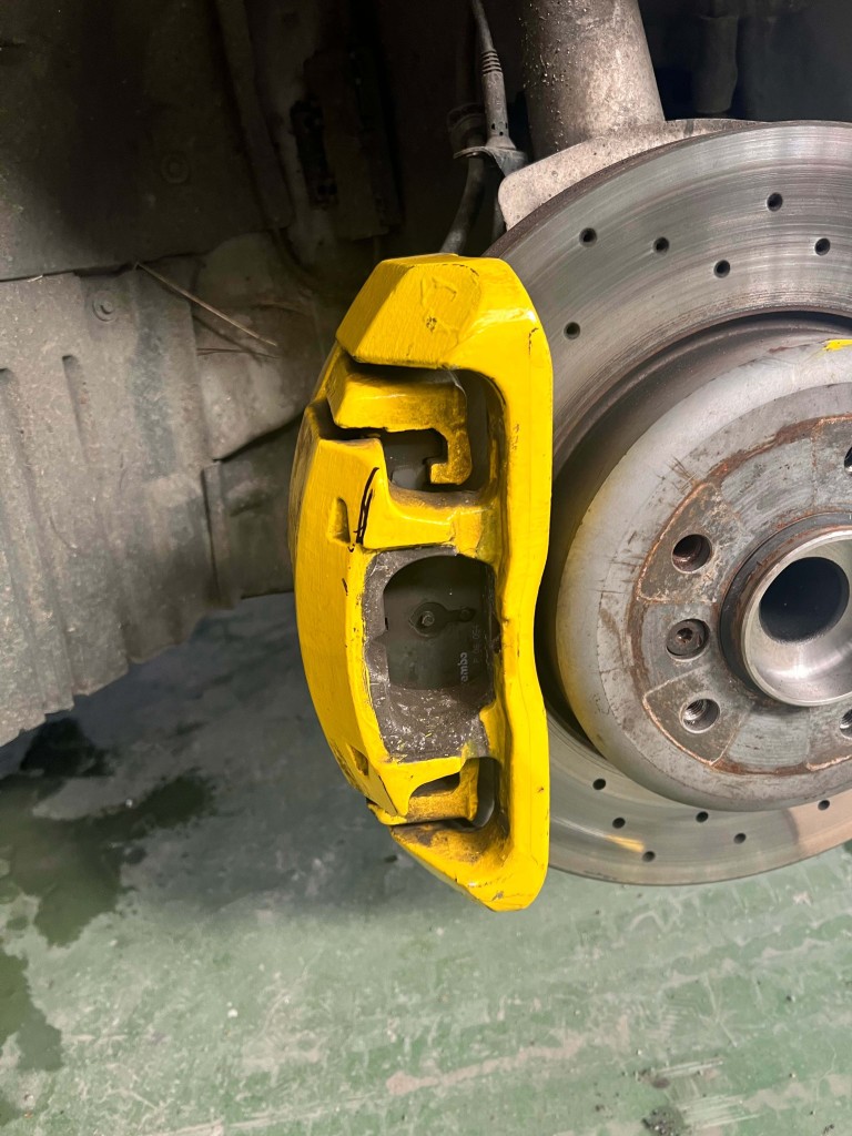

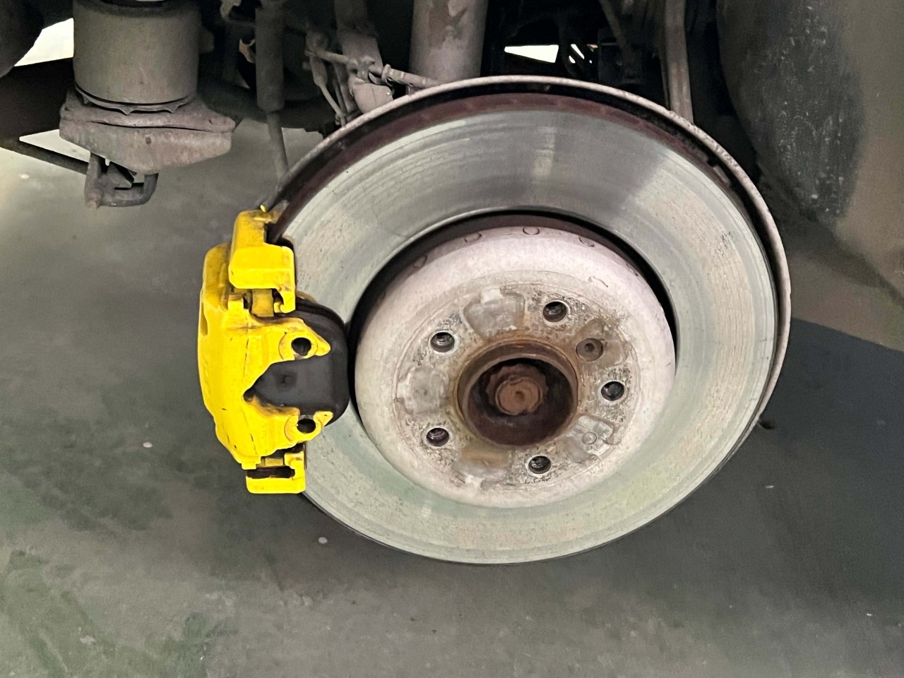

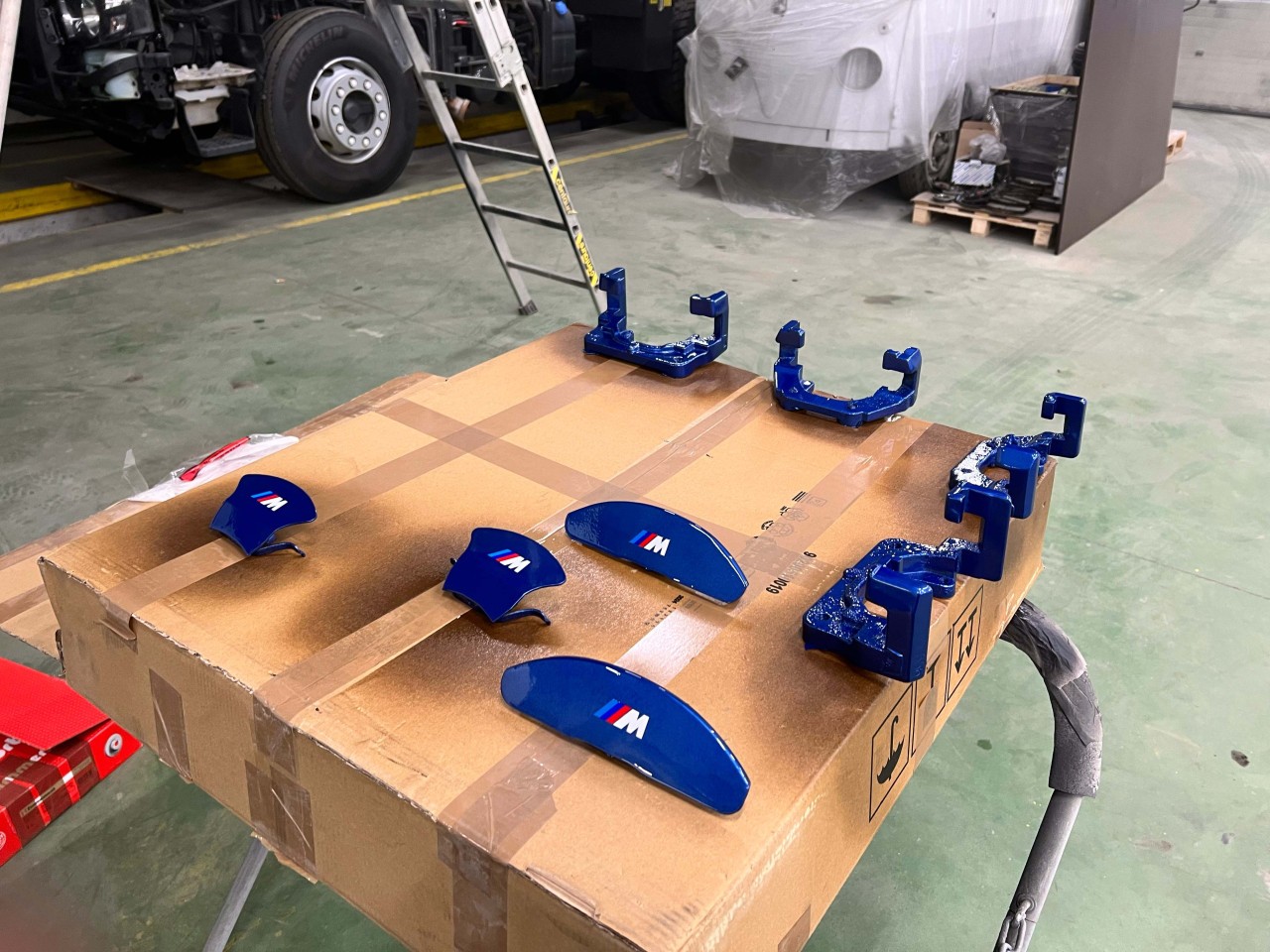

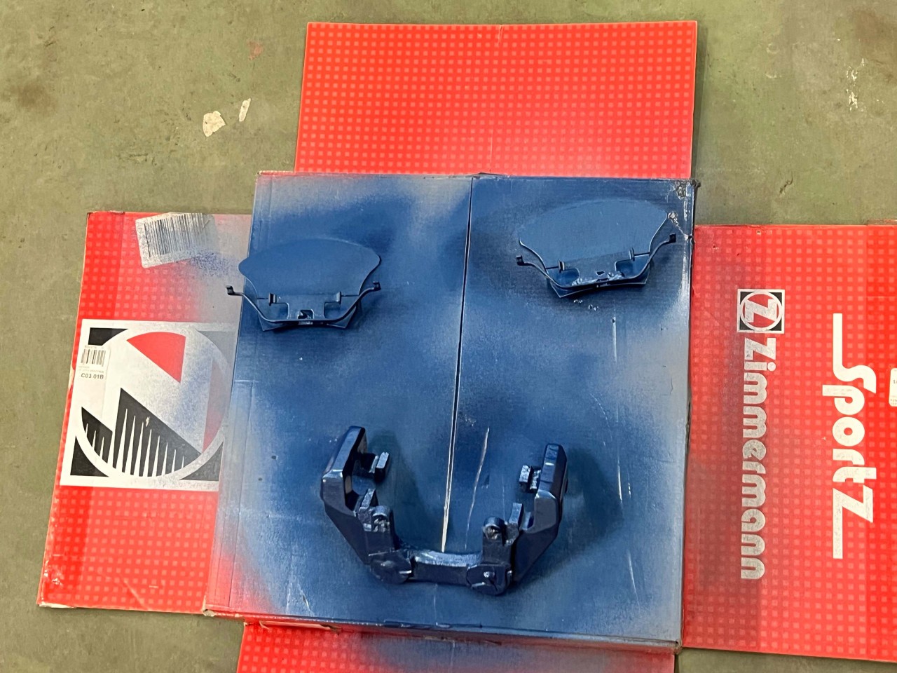

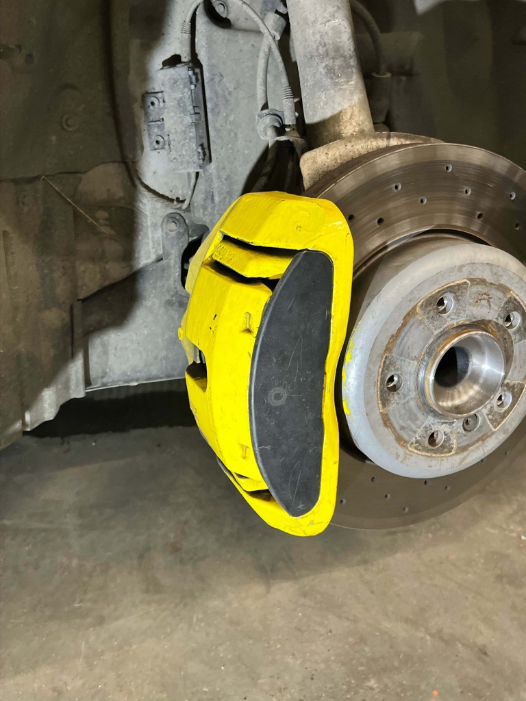

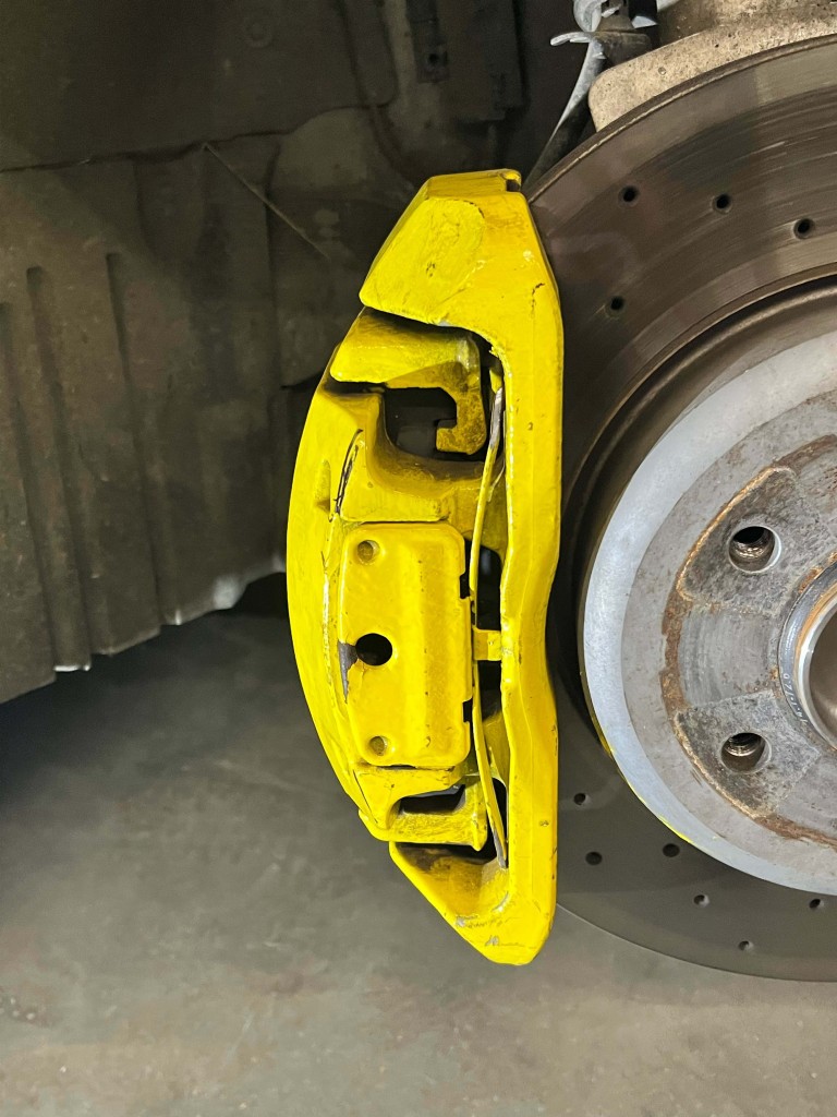

A ce stade, reste plus que les étrier jaunes poussins, et là, je ne compte pas les heures que j'ai passé pour la fabrication de tôle sur mesure pour faire les étrier que j'imaginais depuis des semaines :
Les étriers avant travaux :
fabrication d'une tôle comme modèle :

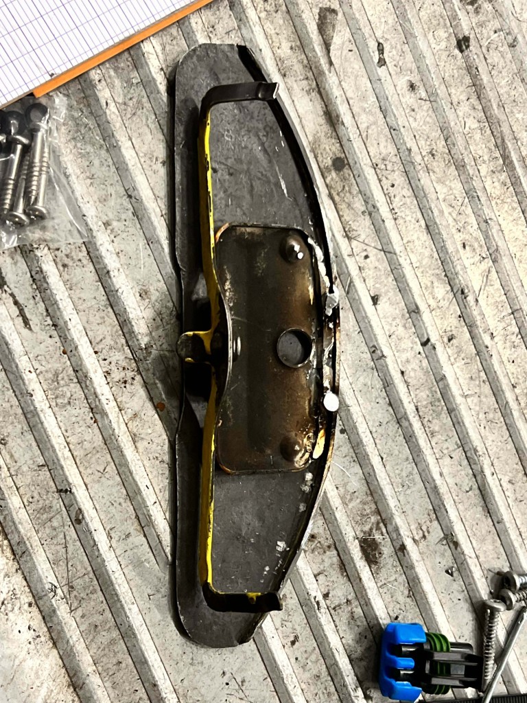

Soudure du maintient d'origine des plaquettes :

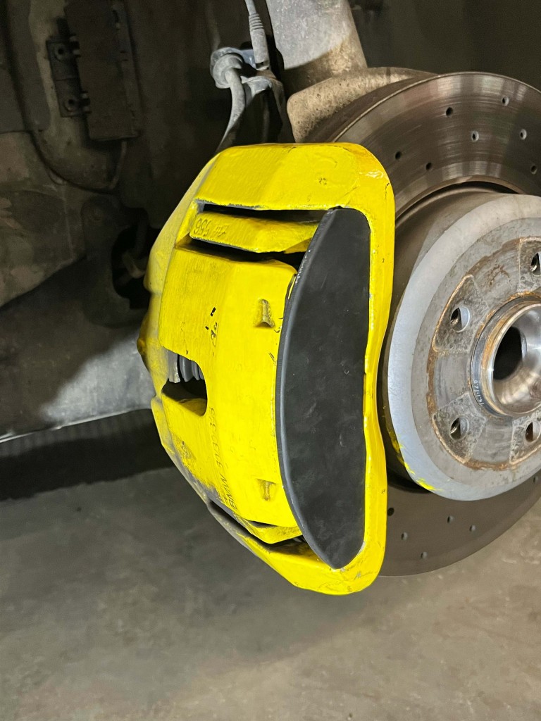

Montage à blanc avant peinture :

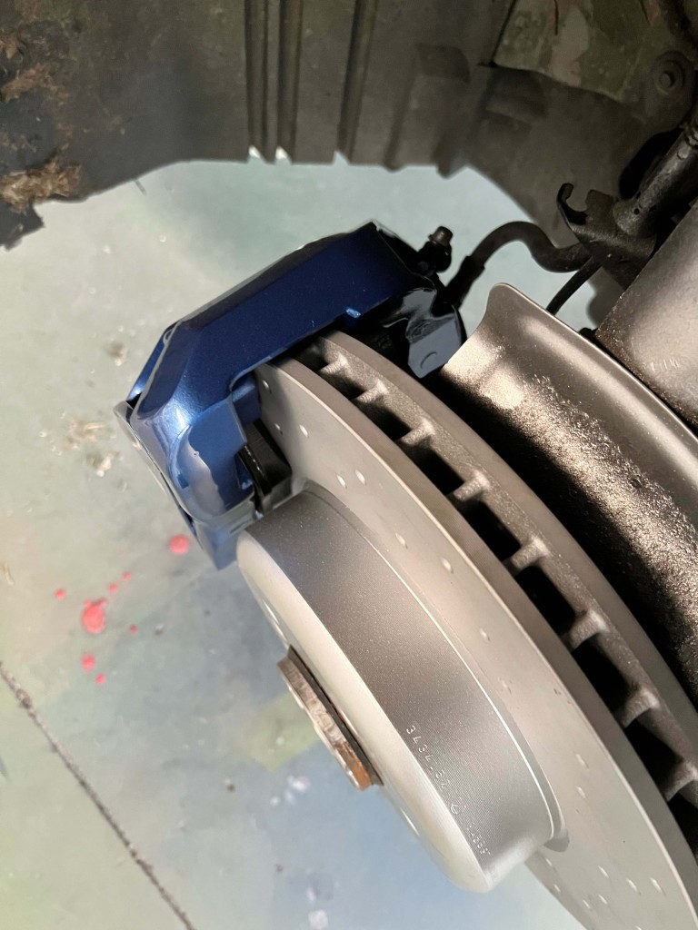

Pour l'arrière, pas de photos de la fabrication des tôles... Tellement marre de passer du temps sur le design, que tout c'est fait dans la précipitation (objectif démontage peinture et remontage dans le weekend.
L’arrière avant peinture :

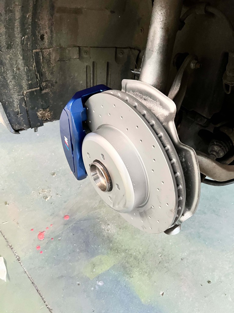

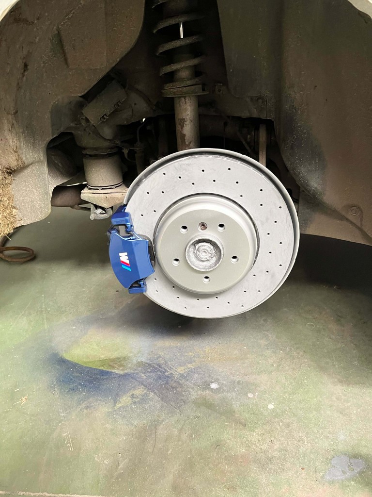

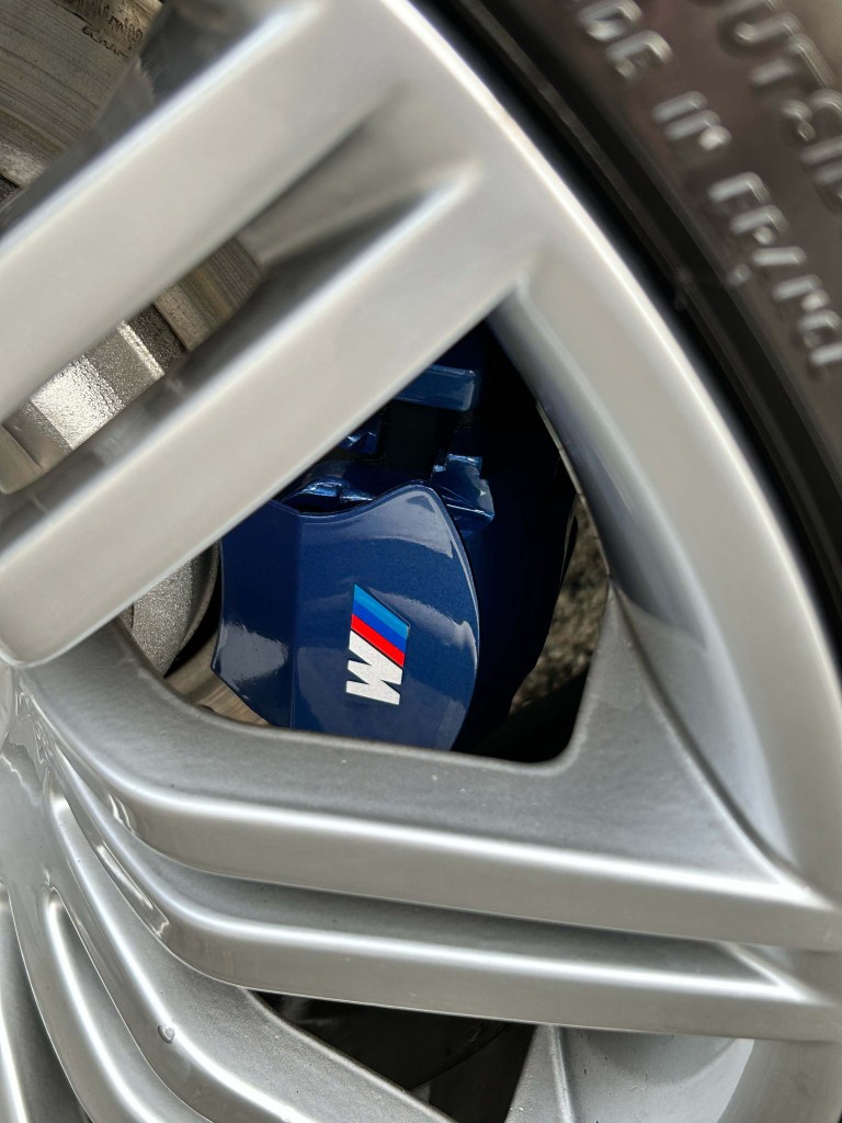

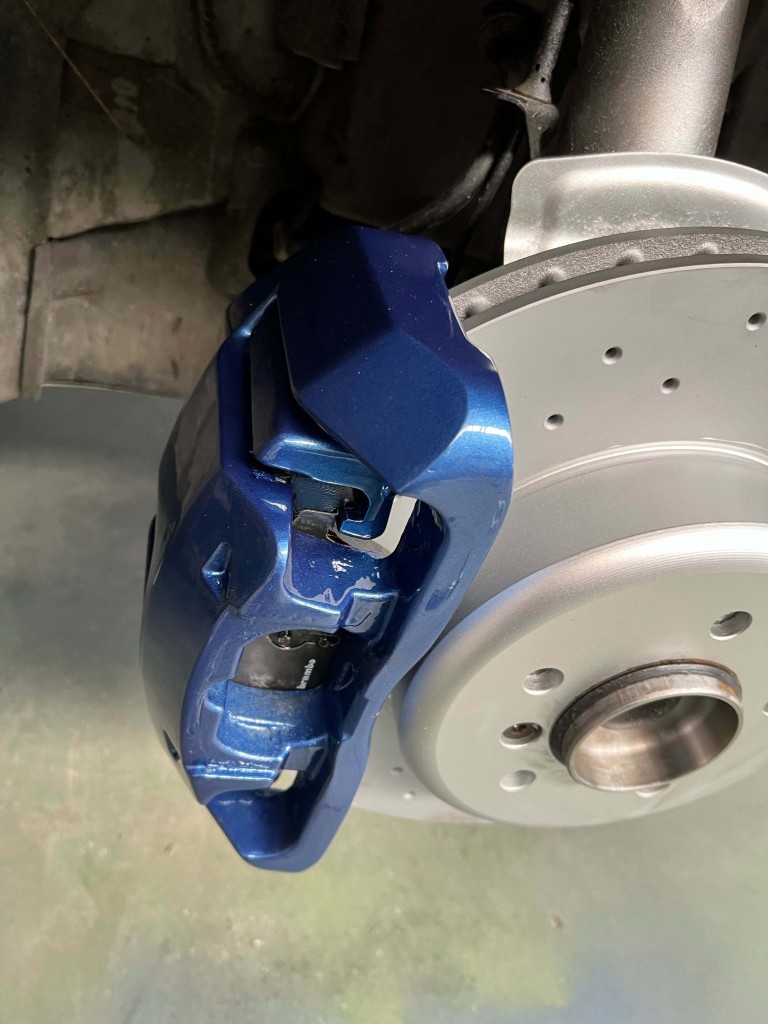

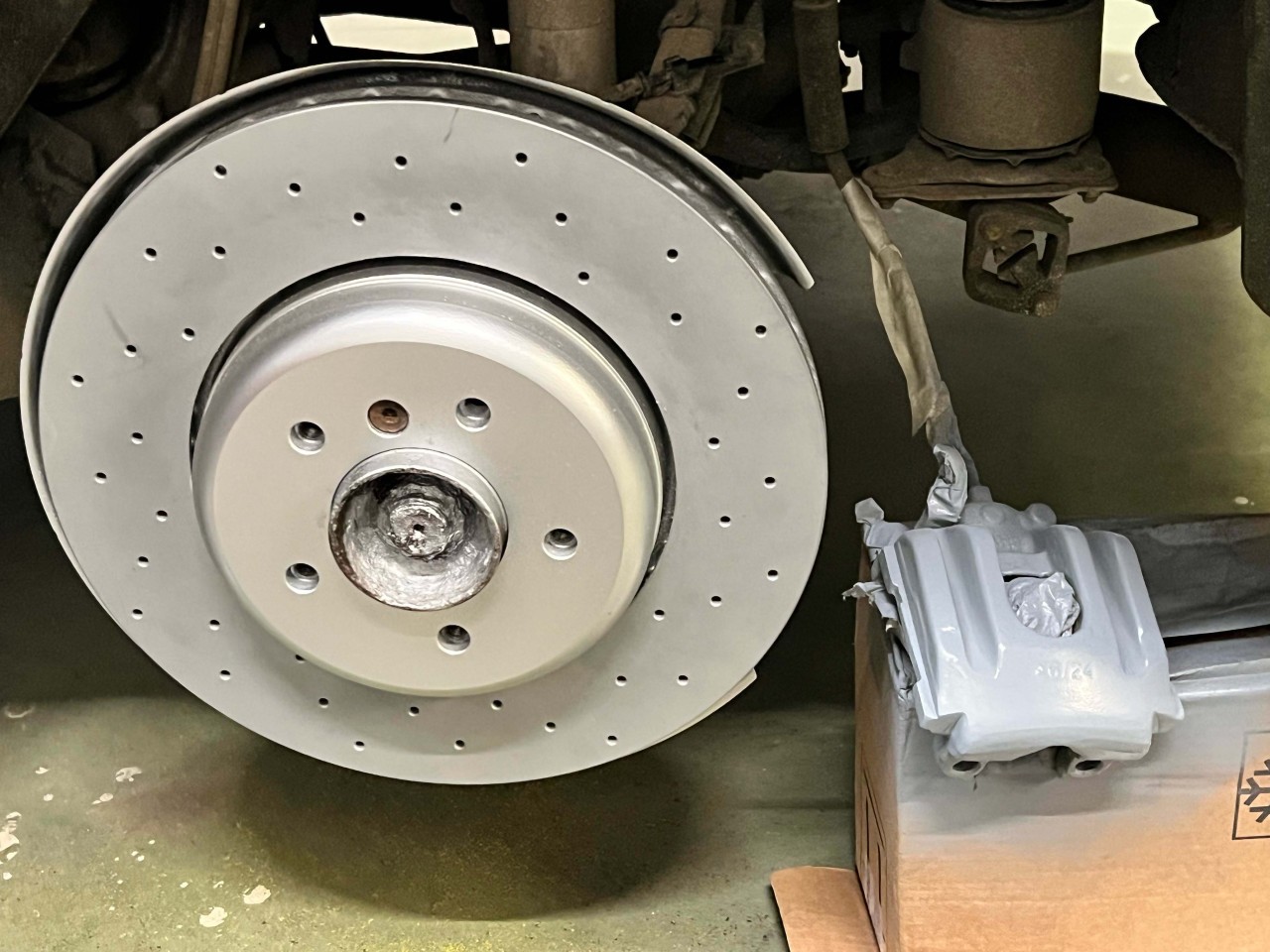

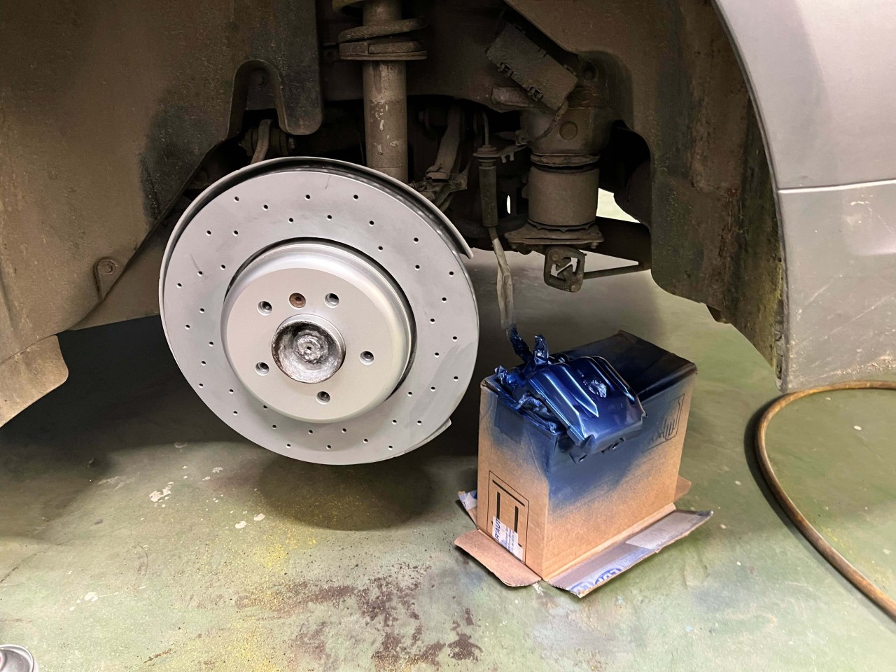

Et donc voici les photos de la mise en sauce : (je vous passe l'étape ponçage, traitement anti rouille, et après époxy...
base à l'eau
Pose des autocollants pack Marcel....
VERNIS

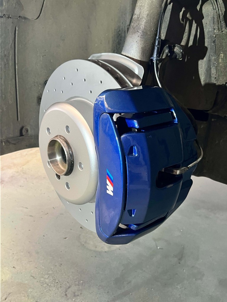

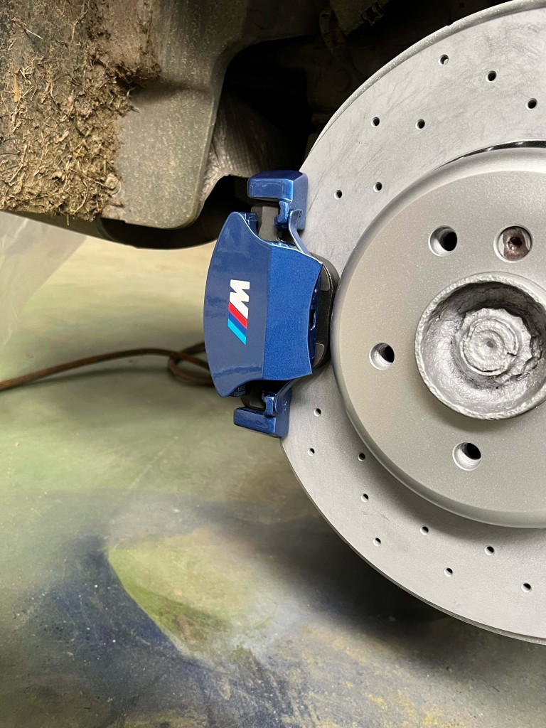

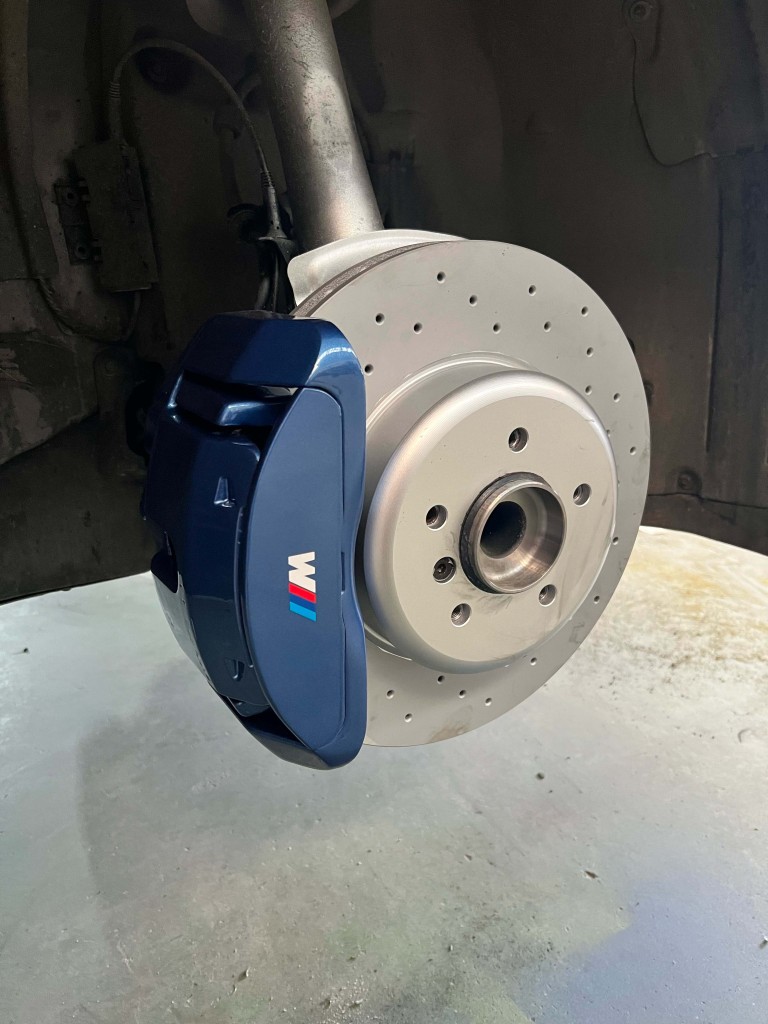

Remontage, ce que j'imaginais depuis des mois prends enfin forme :
J'ai remplacer au passage les disques de frein par des Zimmermann percés + plaquettes Brembo
base à l'eau
VERNIS

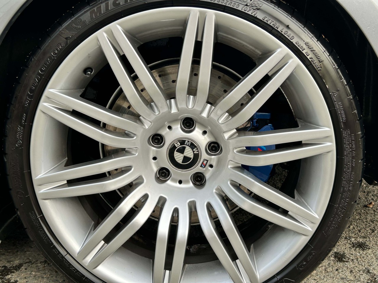

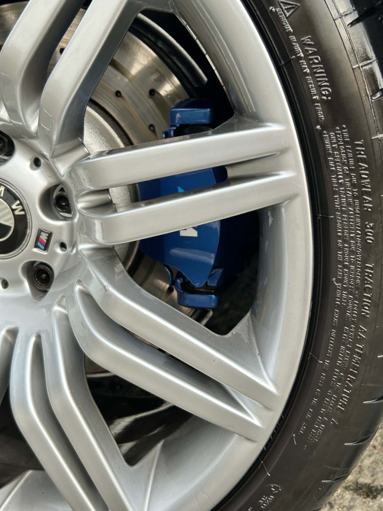

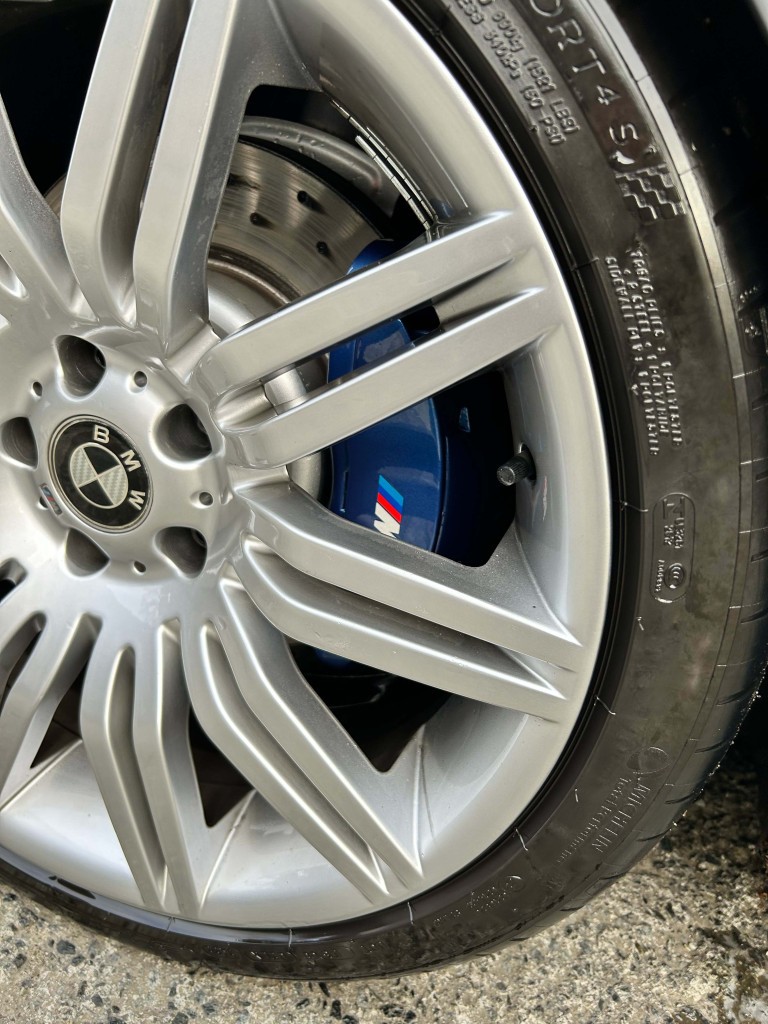

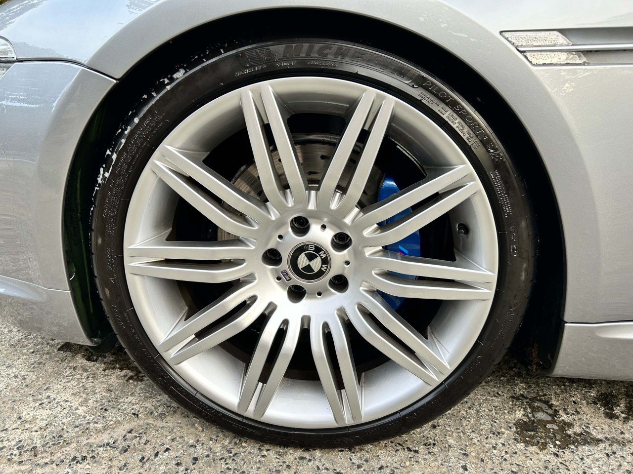

Je vous poste quelque photos prise aujourd'hui des étriers avec les jantes :
AVANT :
ARRIERE :
AVANT :
ARRIERE :
