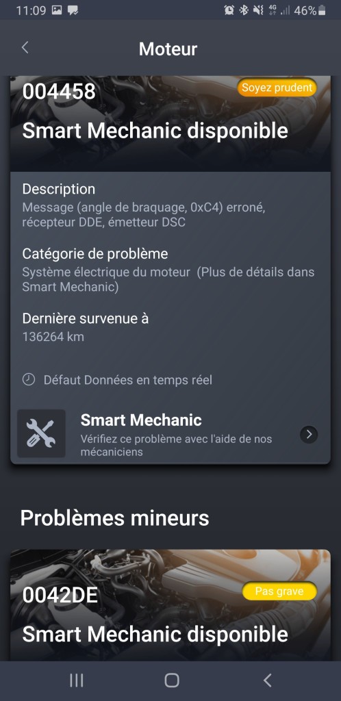

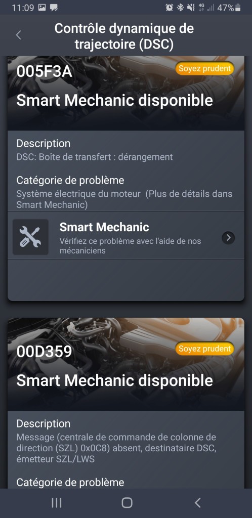

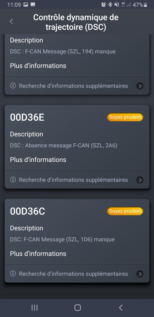

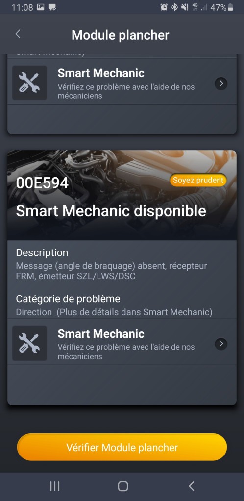

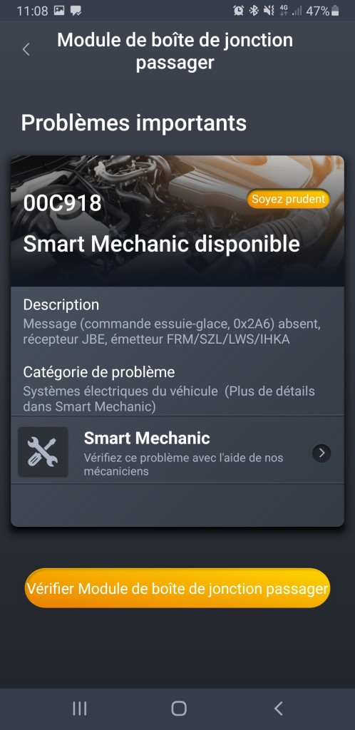

Je vous mets quelques défauts pris par carly

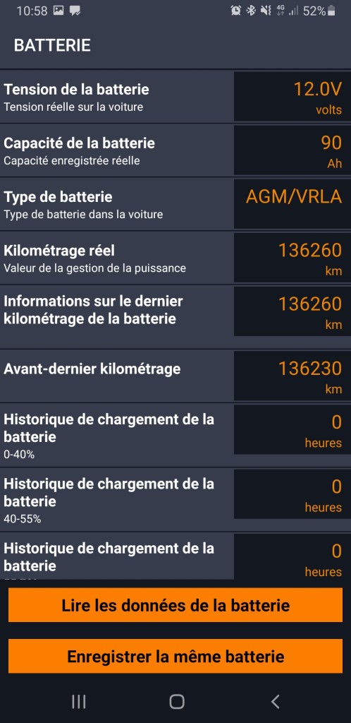

Re: Problème compteurs ne s allume plus
Vérifie s’il n’y a pas un autre onglet , je n’ai pas Carly…
Mais quand je vois tes historiques de chargement à zéro , ce n’est pas normal …
