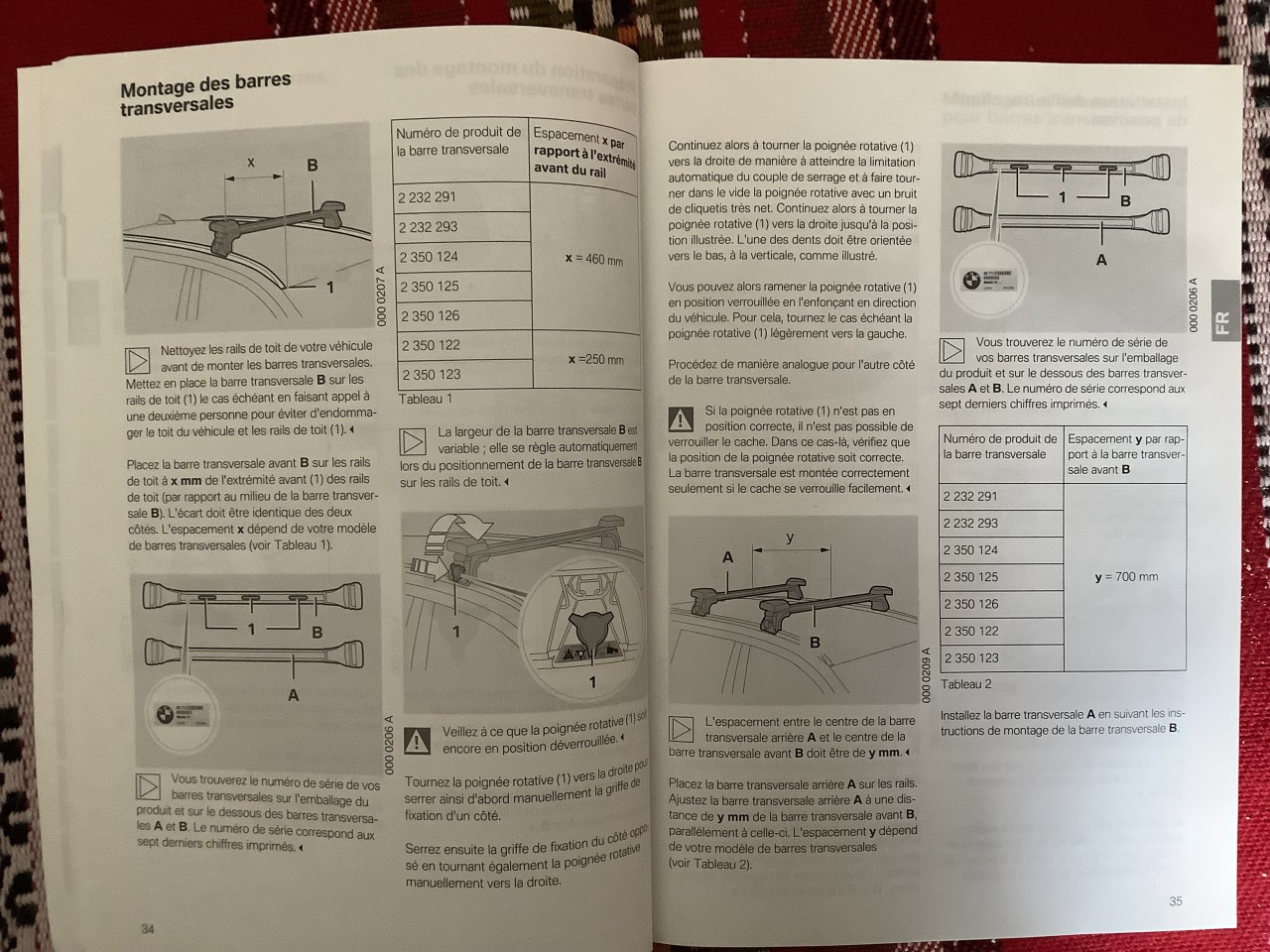

Je suis titulaire d'une BMW 318d f31 touring, et je voudrais installer des barres de toit d'origine. Sur les barres longitudinales de la voiture, il y n'a pas des repères pour les installer.
Serait-il possible quelqu'un d'entre vous de me donner des conseils afin que je puisse les installer en toute sécurité, s'il vous plaît ?

Un très grand merci!!!!!!
