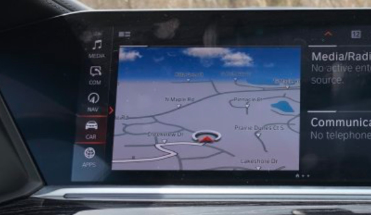

@P@t peux-tu publier une photo de la page principale de l’écran ?
Ça ressemble à ça ? Avec le menu principal à gauche vertical?

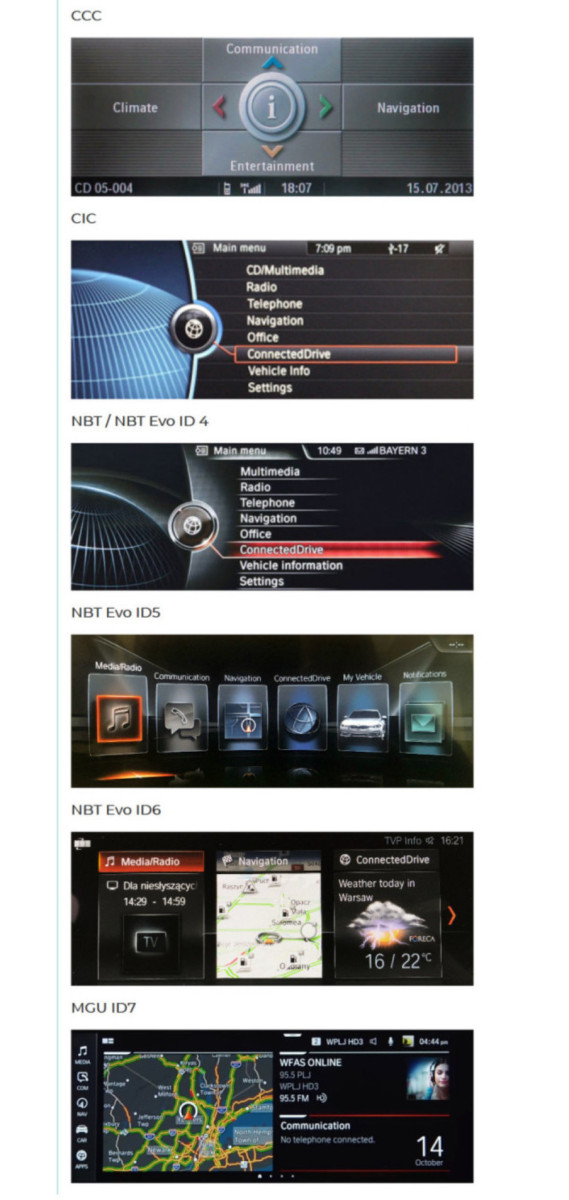

Voici toutes les versions
Je reviens sur mon propos , car j’ai la version 7 , et il me semble que j’ai le Aa dedans …je vérifierai demain….si c’est le cas, ton fils doit avoir la version 6 alors….
là, j’ai de gros doutes , car de mémoire , on est passé en version 7 à partir de 2019…..

Voilà id6 je pense
Messages : 17614
Re: Android auto
oui ,je te confirme, id6...
pour les 2 liens, ca marche...sur le 2eme , tu demandes la confirmation que ca marche pour une version evo id6....
de préférence, fais-toi confirmer que ca va bien sur ta voiture (photos de l'écran et autres infos de ton véhicule), comme ça si souci , le pb vient d'eux et pas de toi...
