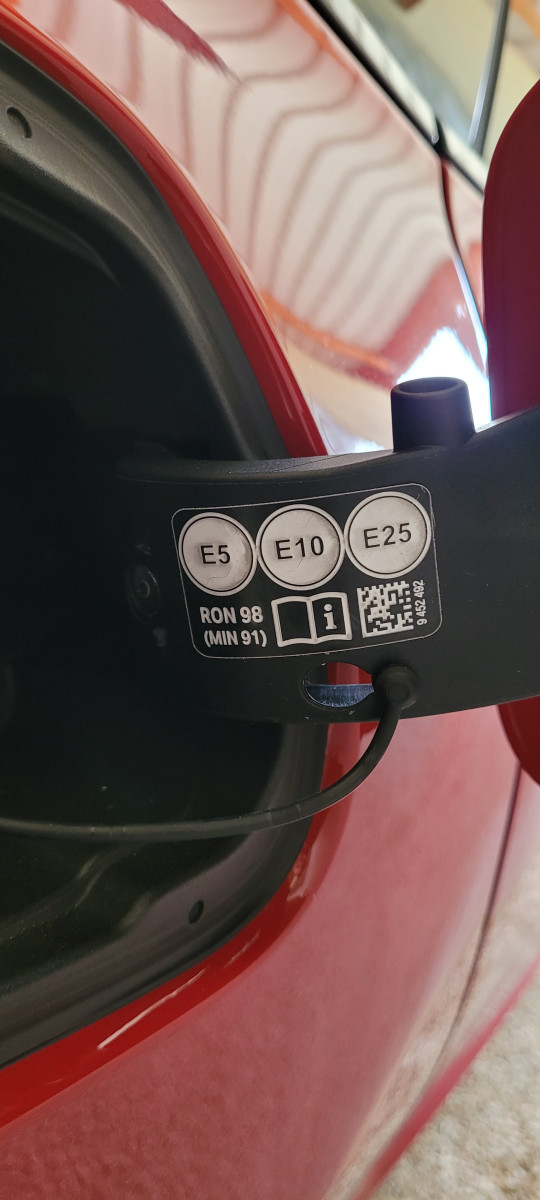

Bonjour ,
Je viens d'acheter une M235i (initialement allemande), et il est indiqué dans le manuel d'utilisation à la rubrique carburant recommandé (Super Plus RON 98) , confirmé dans la trappe à essence .
J'ai le souvenir que la Mini JCW de ma femme , n'aimait pas vraiment le SP95-E10 (voyant moteur + surconsommation )
Est ce que c'est le même problème avec la M235i ?
Qu'est ce que vous mettez dedans comme carburant ?
Bernard
