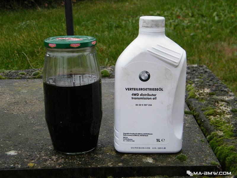

Je viens de faire la vidange de ma boite de transfert ce matin, j'ai effectué 30 000 kms depuis la dernière vidange
elle en avait besoin vue la couleur de l'huile ... la conduite est maintenant plus souple sans accoup sans bruit sourd suite au
démarrage.
photo de l huile et du bidon avec la référence si besoin :
a bientôt
démarrage.
a bientôt

petit retour suite à la vidange de la BT .
Plus de bruit sourd au démarrage
plus d' accoups
la conduite est plus silencieuse, vraiment une amélioration significative des bruits engendrés par la boit de transfert.
En fait je pense qu'il ne faut pas respecter spécialement un kilométrage pour vidanger l'huile, dès que des bruits sourds
ou des accoups reviennent il faut vidanger cette boite.
1/2 de temps 44 euros de frais
à faire absolument.
