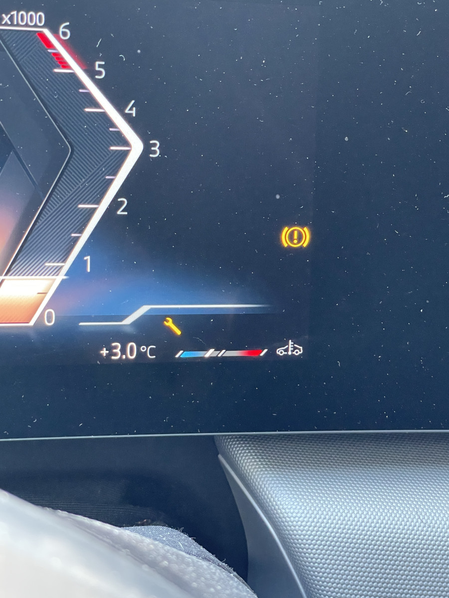

Bonjour la communauté,
J’ai besoin de votre savoir…
J’ai une X1 U11 2024.
Est-ce que quelqu’un connaît la manipulation pour supprimer les témoin des plaquettes et clé d’entretien ??
Je vous remercie mille fois pour votre aide.
Cédric

Si c'est comme U06 -OS 8, moteur éteint, il faut appuyer 3 fois sur le bouton démarrer sans mettre le pied sur la pédale d'embrayage pour ne pas démarrer, puis appuyer plus de 10s sur le bouton paramétre (petite molette) situé sur le volant. Ensuite, il suffit de descendre dans le menu affiché dans le tableau bord pour réinitialiser les indicateurs de maintenance comme la vidange, les bougies.

Non, mes plaquettes étaient en bout de vie et je les ai changées mais le témoin usure plaquettes reste affiché

Je viens d’essayer mais ça ne marche pas. Merci quand même
