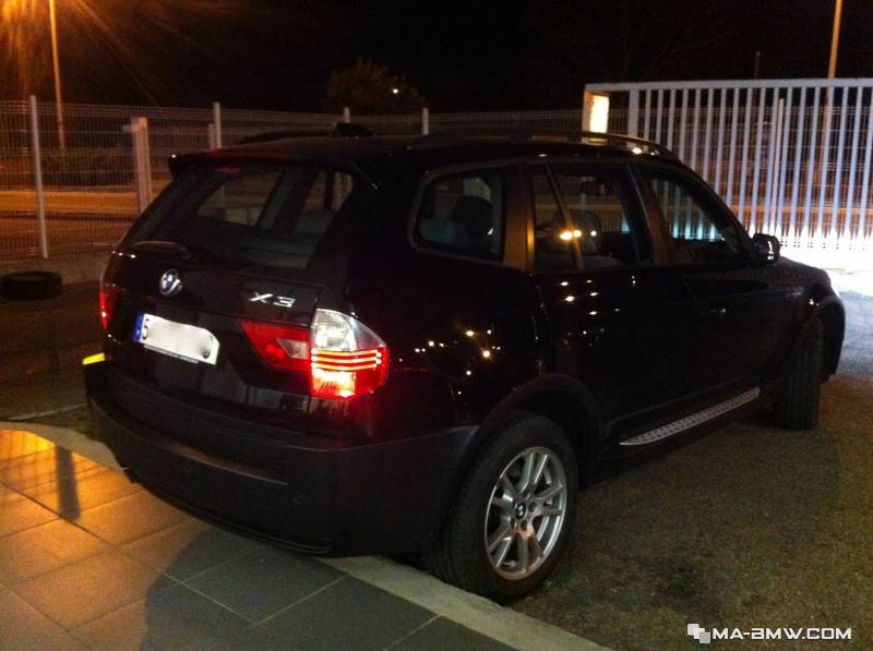

j'ai reçu les feux hier et j'ai commencé par changer les feux principaux ceux avec les clignotants.
Et belle surprise ça se monte très bien il faut juste changer 4 cosses électrique sur les nouveaux feux.
le seul inconvénient c'est que pour les feux de position qui sont remplacer par des Led sur les nouveaux feux j'ai un message d'erreur à l'ODB il faudra que je monte une résistance pour supprimer le défaut.

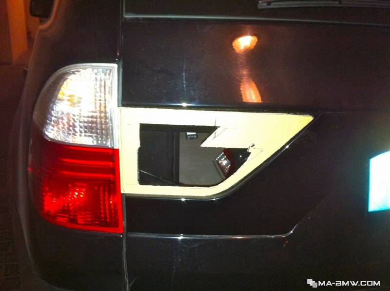

je me suis attaqué a la 2eme étapes aujourd'hui qui est le montage des feux dans le hayon et je dois avouer sans succes qua les nouveaux n'on pas la meme taille.
il faut donc découper le hayon soit a la perceuse soit avec une tenaille spécial carrosserie et vu le vent et le froid cet apres midi je n'ai pas eu le courage
je vous poste (si j y arrive) une photo du câblage des feux deja installés

tu aurais un cliche de la retouche a faire pour positionner les feux?
- fredkawa
- Membre
- Messages : 78
- Enregistré le : 31 janv. 2012, 21:20
- Voiture : BMW X3
- Localisation : trois zéro
Re: feux ar facelift
non,
j'etais dehors au vent je n'ai pas eu le temps de tracer la découpe trop froid :no: .

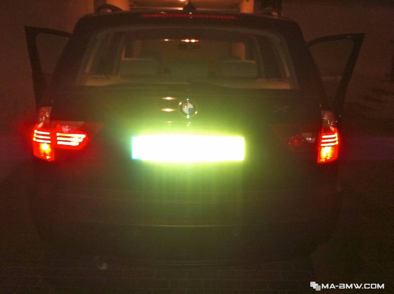

bonjour,
j'ai monté les résistances comme prévu et ça foncionne nickel j'ai plus d'erreur à l'ODB

Bravo, c est pas evident d aller disquer un x3
Il y a des manip qui resistent au temps , j ai fais exactement le meme genre de decoupe sur ma premiere voiture, une Simca 1100 de 1972 pour passer les feux ar de phase 1 a phase 2 ...

bravo pour la modif !
Comment as tu fait pour connecter le bandeau à leds central ?
As tu eu besoin de mettre des resistances ?
Hesite pas à nous expliqer ta manip, cela va interesser du monde !

j adore!
oui bonne question, bandes a led, c est quoi le systeme? un boitier additionnel?
de details !!!
