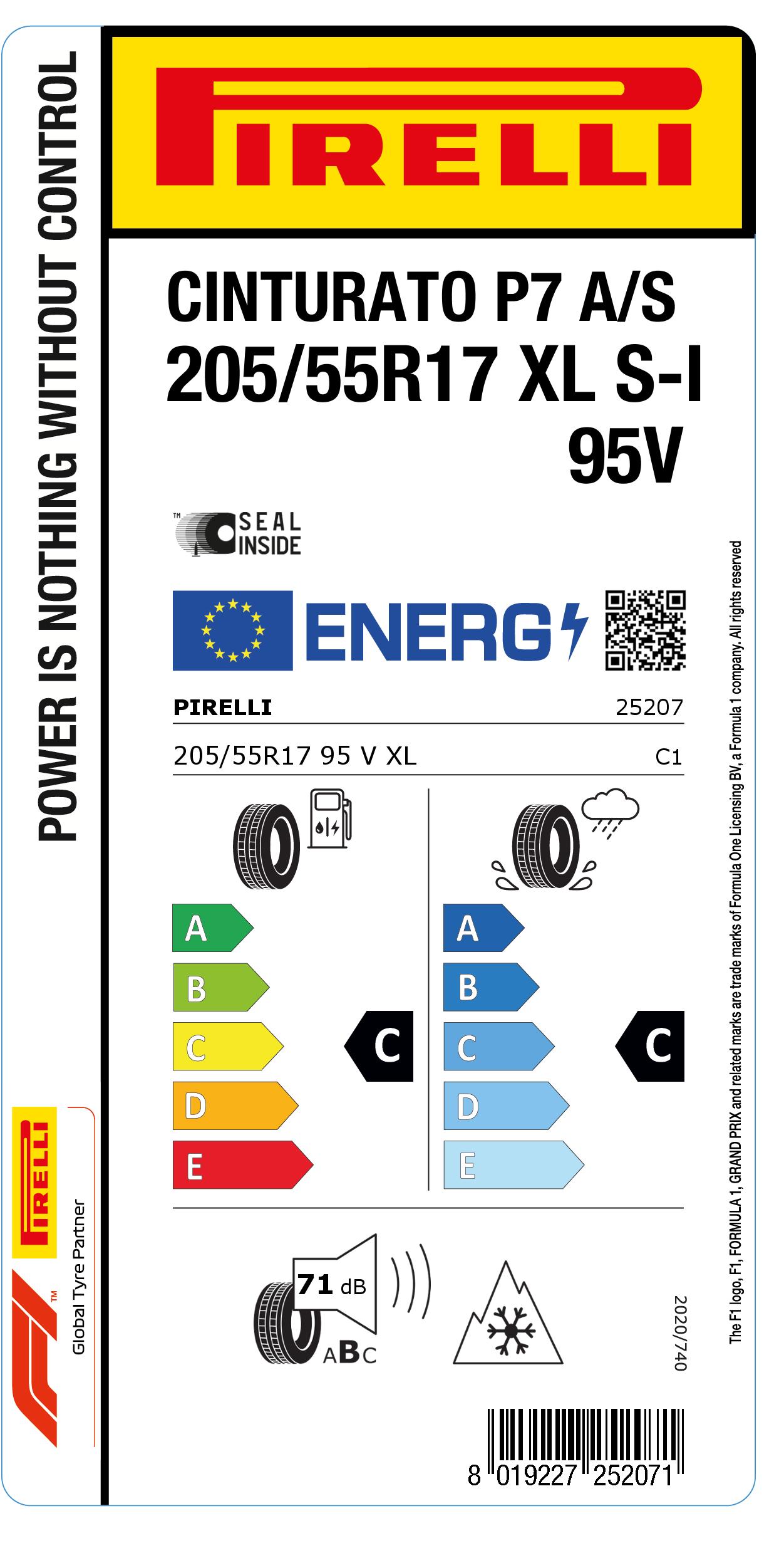

Ils sont avec le flocon de neige donc compatibles loi montagne.
Apres ca reste des all Season moins performants sur neige qu'un vrai pneu hiver.
Je te suggere les chaussettes Musher sur le train arriere.
https://musher-antiglisse.com/pages/cha ... 275-40-r18
Trouvable par un revendeur officiel français à 150 EUR sur ebay.

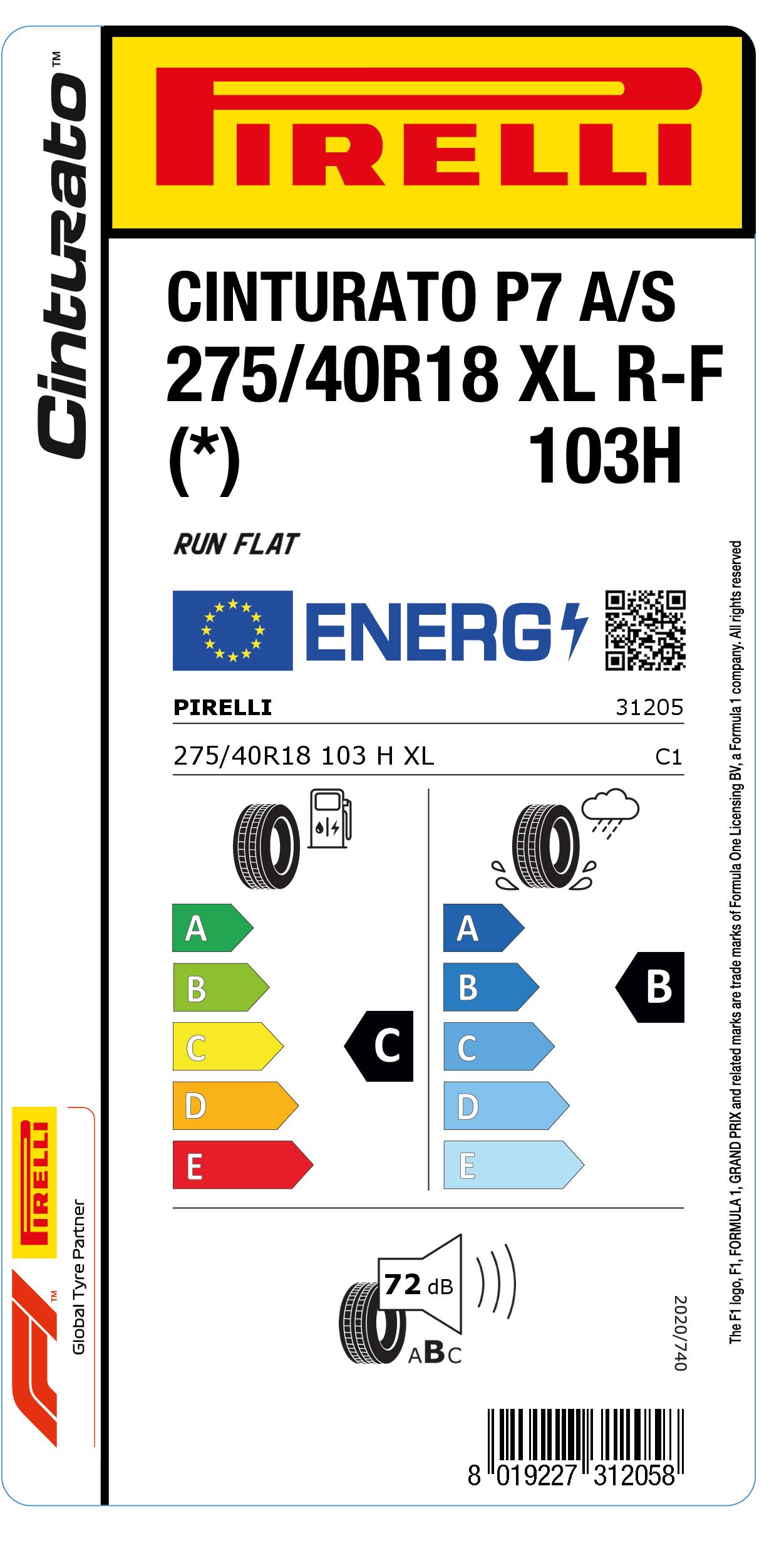

Re: Chaussette à neige / Roue non chainable ?
Merci je vais regarder ce modele de chaussette.
Je n'ai pas de flocon de neige ils sont malheureusement seulement m+s et donc pas valide à partir de novembre 2024...
Ah bordel, dans cette dimension ils n'ont effectivement pas le flocon.
Je n'avais pas précisé de dimension particuliere et le premier lien donne le meme pneu en 17 avec le flocon.

@thibautp Tu es dans quel pays?
Parce que sauf erreur de ma part, le P7 AllSeason n’est pas un pneu que l’on peut trouver en France, homologué pour le Canada et US peut-être en M+S, * BMW mais à mon avis pas pour une G31 capable d’aller à plus de 210km/h !
On peut descendre pour des pneus hiver qu’un d’un seul indice de vitesse, soit en V mais pas en H.
Je serai curieux de voir et l’étiquette de ta portière et les mentions inscrites sur les flancs de tes pneus, stp…
Car ça me fait halluciner … de tels pneus sur une telle voiture…
Cela ne réponds pas à ta question : tu tapes neige dans ton iDrive ou ton app myBMW et te seront indiquées les dimensions de roues chainables.
Édit: ok, tout à fait d’accord avec toi d’où cf* à la fin
Euh, tu parle de quoi? @Davidcentrale une voiture capable de rouler à plus de 210km/h ne peut avoir que des pneus homologués adaptées à cette vitesse.
D’où ma question sur l’étiquette de la portière qui reprend les dimensions et indices homologués par BMW sur le COC
MAIS
Après un peu de lecture officielle ici (https://www.tnpf.fr/partage/fiche-synth ... iver-tnpf/), autant pour moi, pour des pneus hiver 3PMSF, l’indice minimal de vitesse peut être du Q (160km/h) selon les règlements techniques applicables indiques dans le lien ci-dessus
* MAIS là on parle de pneus utilisés toute l’année… donc je maintiens mon interrogation et mon doute quant’à la pertinence de cette monte…
Oui on est d’accord, ces pneus n’ayant pas l’homologation hiver, ils sont obligés d’avoir l’indice de vitesse d’origine.
Ma 330d en monte hiver avait un indice H.

1) je suis français et pneus achetés en france
2) concernant les indices de vitesse :
- la voiture est passée au CT avec ces pneus sans probleme
- j'avais eu beaucoup de mal a trouver des pneus 4 saisons, run flat, et correspondant aux memes tailles que les pneus été precedemment montés (en allemagne, car import allemand pour cette voiture)
- meme s'ils ne sont pas labellisés 3PFMS je pense que l'hisoire des indices de vitesses plus bas que ceux requis doit venir de la... ou alors une erreur de monte bien evidemment
3) en pj une photo du manuel, vu que les 275/40 sont à l'arriere on va considérer qu'ils sont non chainables...
Pour le moment je vais de toute façon laisser ces pneus et j'ai acheté des show7 s82 dont je vous ferai un retour rapidement.

Les étiquettes que j’ai mises sont européennes.
J’ai bien vu, mais meme si ces EPREL sont bien sur le site officiel, c’est le chiffre après le E qui m’intéresse… pas le E lui même que l’existence ces étiquettes confirmés… même si le 245/45/18 P7c AS est introuvable…
