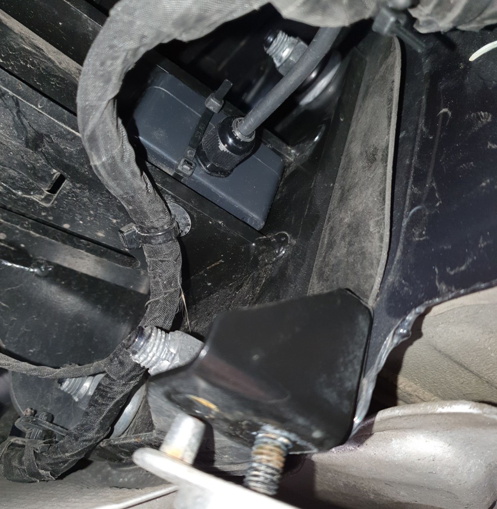

J'avance doucement concernant l'échappement
Fixation du boitier SST pour piloter la valve, j'ai trouvé un emplacement dans le sous bassement, pas trop près de la chaleur dégagée par l'échappement, dérivation du circuit électrique pour l'alimenter ... la valve peut maintenant être actionnée par la télécommande.
Je ferais un post avec vidéo plus tard : test valve ouverte/fermée en condition de roulage, comme indiqué dans d'autres post, la différence n'est pas ouf mais apporte quand même un peu de son !

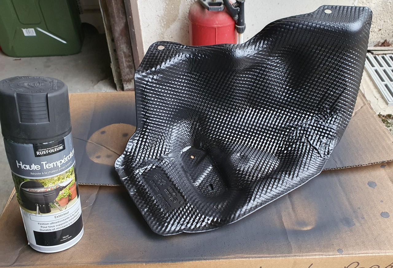

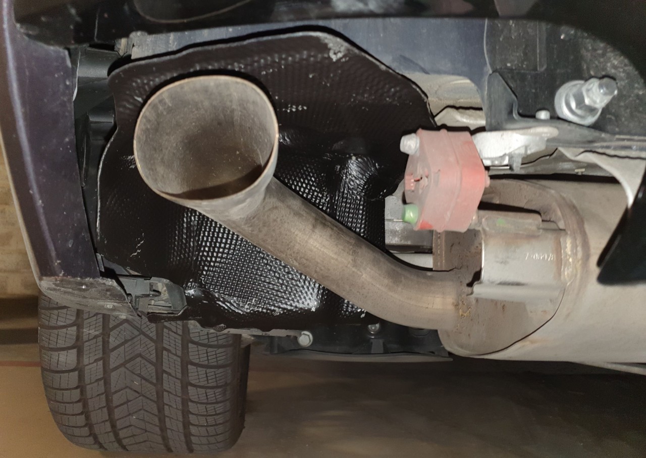

Au passage, démontage des pares chaleur et peinture en noir haute température, car le parechoc étant plus haut, on voyait l'aluminium

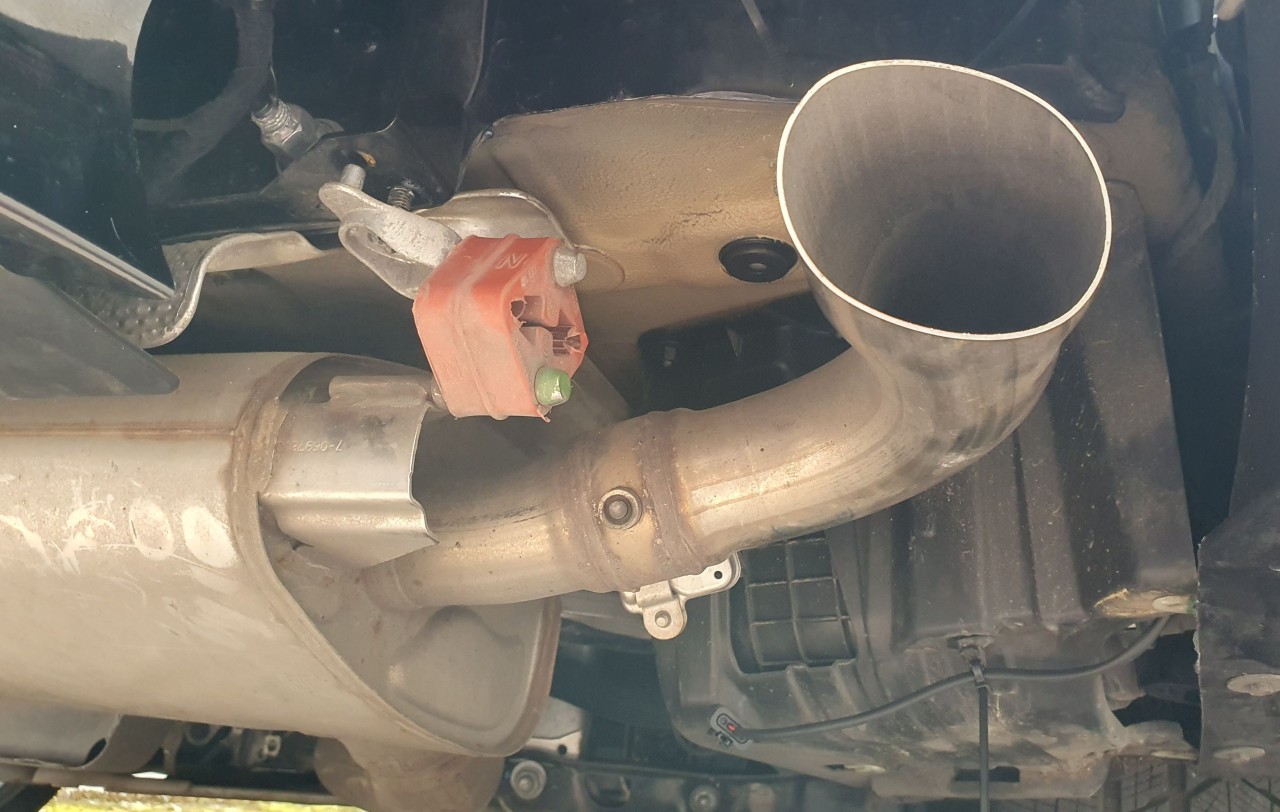

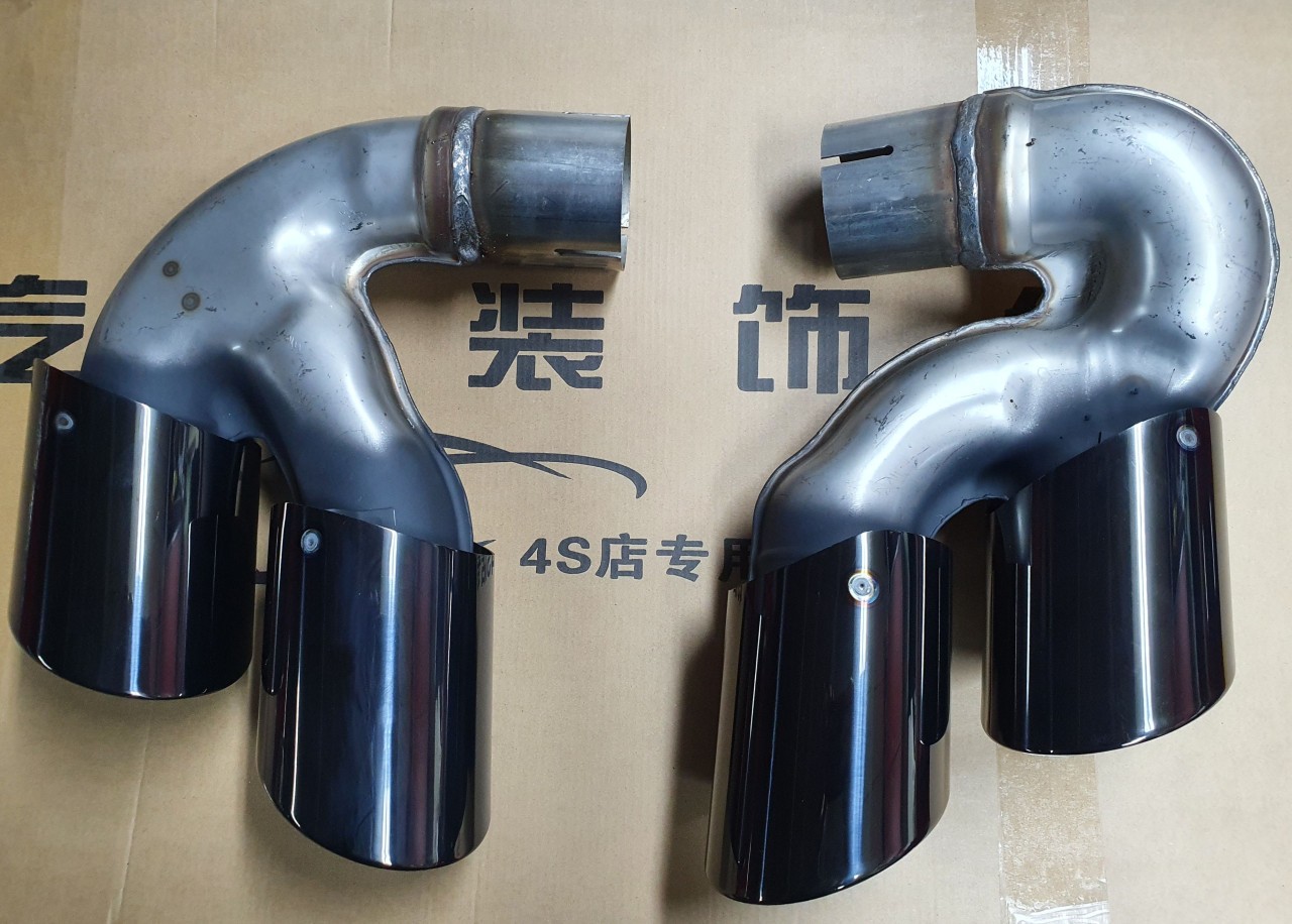

Bon pour les embouts d'échappement, ça va être encore plus compliqué que prévu !!
En fait il existe plusieurs versions de silencieux pour les 45e, en fonction des pays
Voici mon modèle, un tube d'entrée gros diamètre venant du moteur et la sortie droite située dans le fond de la gamelle
Et ce modèle là pour visiblement les US et pays asiatiques ... Deux entrées moyen diamètre (séparation en Y après le catalyseur) ... et sortie droite pas du tout au même endroit !!
Et bien sûr les embouts sont "pseudos" compatibles avec le second modèle de silencieux !!
Plusieurs problèmes :
- Le coté droit est désaxé de plus de 10cm en profondeur, donc impossible d'utiliser cet embout en l'état :affraid:
- Coté gauche, pas assez d'espace pour souder, on vient en butté tout de suite sur le moteur du clapet ....
- De plus il y a plus de 10mm d'écart entre la section du tube du silencieux et le diamètre des embouts ...
--> Donc là il ne s'agit pas de souder un simple manchon !
Discussion ce matin avec un "vrai" soudeur, sur le papier tout est faisable mais il va être nécessaire de "remodeler" les embouts - je traduit - on coupe, on perce, on déplace, on resoude :scratch: Bref on ne garde que le coté esthétique des embouts ....
Travaux planifiés dans 2 semaines, en attendant je vais essayé de ne pas utiliser le thermique pour éviter de faire fondre le nouveau PC
Pas simple cette histoire ! c'est là où je me dit que je suis marteau, juste pour une question d'esthétique :shock:

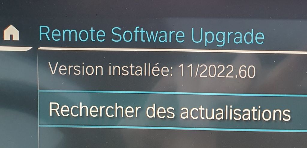

Mise à jour de l'Idrive vers la version 11/2022.60
... la procédure est toujours aussi lente : télécharger via le smartphone, puis transfert vers vers la voiture, puis flash obligatoirement à l'arrêt ...
... au passage, toutes les options que j'avais codé ont sautés, sapin de noël au reboot ! ... re coding avec E-Sys pour mon airbag et autres options
Visiblement grosse mise à jour concernant le light assist et Acc Pro

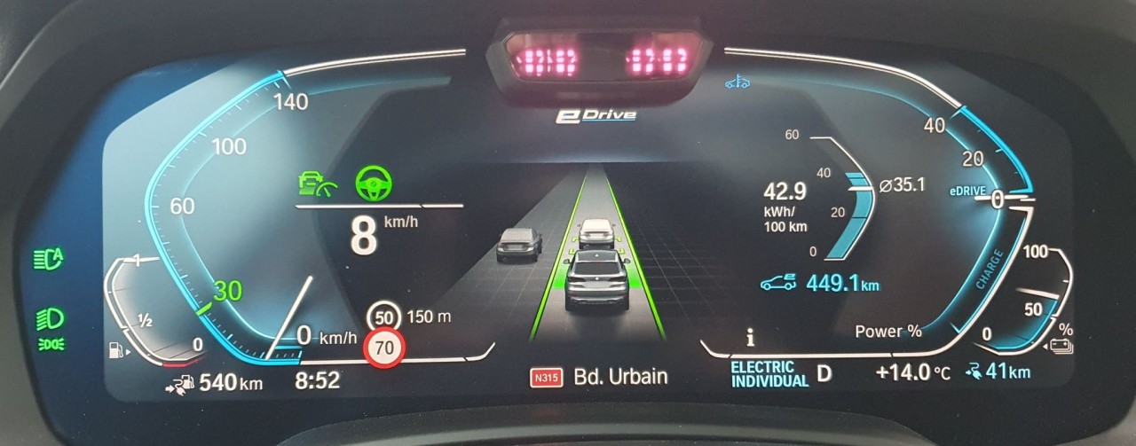

Test ce matin dans les bouchons :
* La distance avec la voiture de devant est enfin réduite, ce qui évite que quelqu'un se faufile entre deux,
* L'approche d'un feux orange ralenti la voiture, immobilisation au rouge
* J'ai l'impression à basse vitesse que l'ont peu lâcher le volant plus longtemps qu'avant sans alarme de poser les mains
A tester les autres comportements car peu de détail sur les évolutions

Le lâcher de volant permanent était déjà "autorisé" dans les embouteillages a basse vitesse.
Les feux rouges sont gérés maintenant? Visiblement la fonction n'était pas autorisée en France, en Espagne et au Portugal, en tous cas je ne l'ai jamais vu fonctionner dans ces pays.

Tu as raison @benoit-07 , j'ai fait plusieurs modifs de codage en testant le trafic light, comme changer de pays, il faut que je regarde si je suis repassé sur localisation France !
Pour les mains sur le volant, testé ce matin sur mon trajet quotidien ... et c'est la première fois que j'ai pu rouler presque 10km sans reposer les mains ... à retester demain car il y avait pas mal de bouchons ce matin autour de Paris, pourtant j'ai plusieurs fois passer les 50km/h
