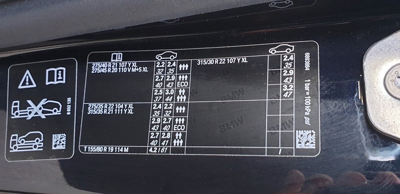

Quelle est la dimension des pneus pour les 741M ???

Message par Steph38000 »

Oui, max 275 45 R20. Mais je me demande si des chaînes de type EasyGrip passeraient en 21".
