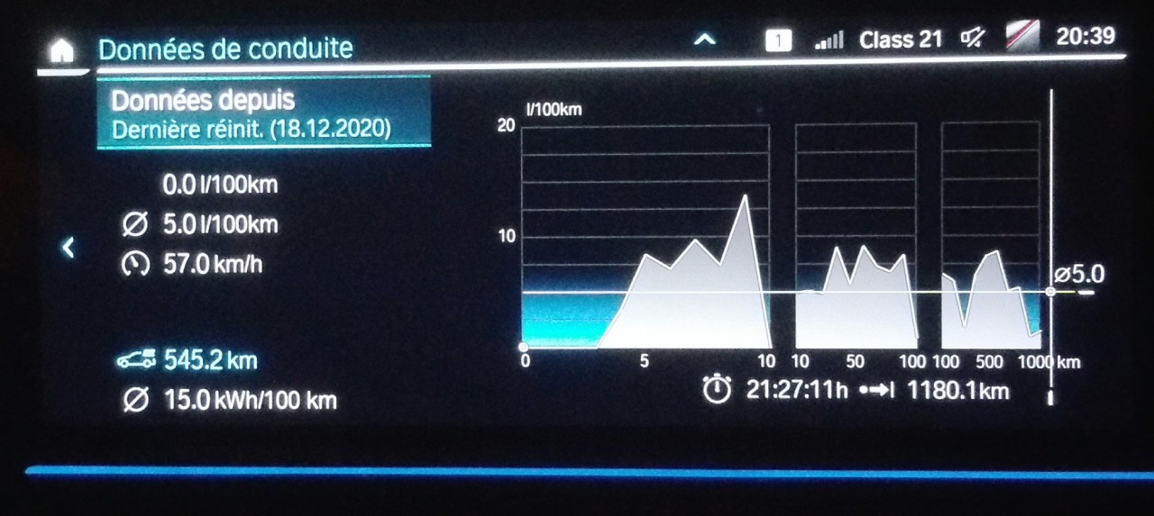

Toutefois, je suis réellement étonné par ce véhicule car, si manifestement, le confinement impacte l’usage et qu’un usage n’est pas l’autre (il est donc aventureux de comparer), depuis le 18 décembre, date à laquelle je l’ai remise à mon concessionnaire afin qu’il l’envoie passer le test de sa batterie (qu’elle a réussi) à ce jour, avec une utilisation 70% autoroute/30% (encore :o) ) autres mais, sans embouteillage où, pourtant, elle excelle !
Elle a enregistré l’étonnante consommation suivante :
Je suis curieux de voir l’évolution sur une période plus significative.
