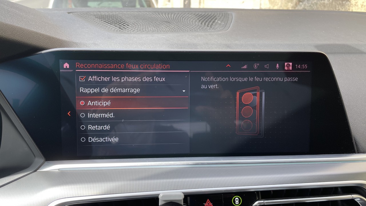

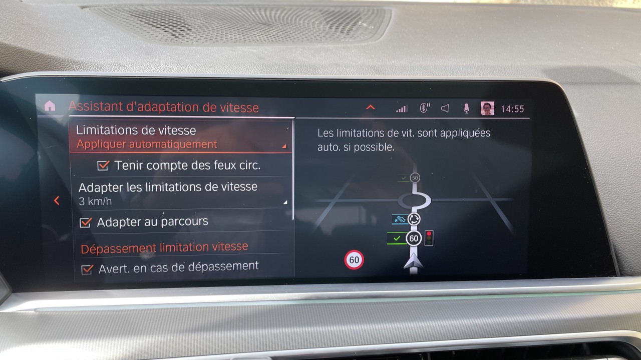

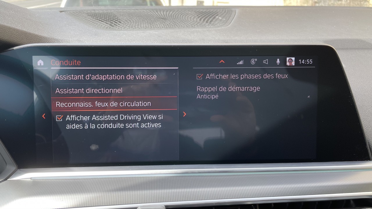

Bon , normalement cette fonction n’est pas activée en France mais en cherchant un peu sur Bimmerpost, j’ai trouvé les lignes de codes pour activer cette assistance. Et c’est vraiment pas mal! La voiture s’arrête au feu rouge, passe si c’est vert. Par contre, pour le passage du rouge au vert, le démarrage n’est pas automatique. Un signal sonore nous prévient du passage au vert avec également un rappel dans le hud. On sent que c’est le début de quelque chose qui mènera à la conduite autonome....
Pour ceux qui sont intéressés :
Dans 7083 BDC
AMPELN aktiv
AMPEL_ASSISTENT aktiv
ANFAHR_ERINNERUNG aktiv
Dans 3E52 HU_MGU
AMPELASSISTENT gen_1
AMPELN gen_1
ANFAHRERINNERUNG gen_1
Dans SAS3/42C1
C_UCC_vorhanden Nr001_vorhanden [01]
C_SLA_UCC_Land_aktiv FFFFFFFF
C_SLA_aUCC_Land_aktiv FFFFFFFF

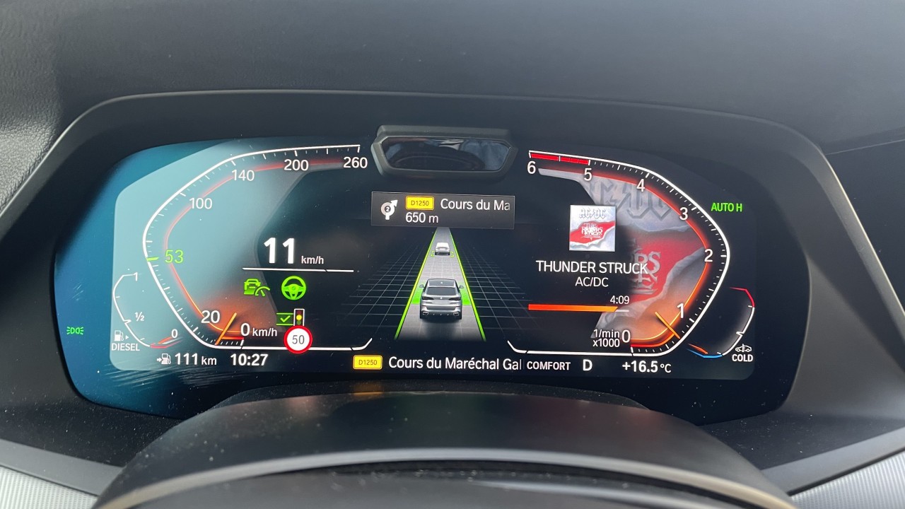

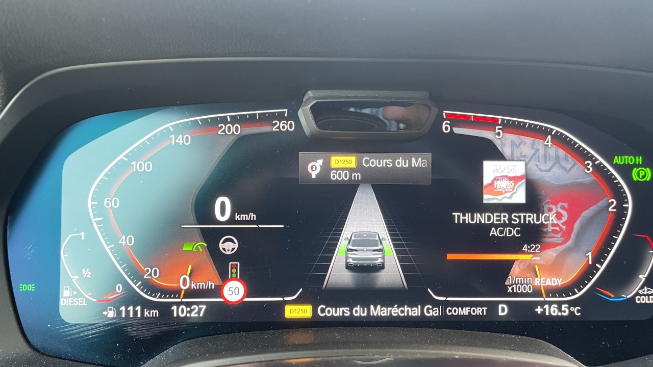

Images du Livecockpit au passage du feu orange puis rouge. Ça fonctionne, prévient 100 m avant le feu ( peut être paramétré+\- proche) et signale quand le feu repasse au vert. Il faut évidemment rouler avec le Drive assist pour que ça fonctionne.
