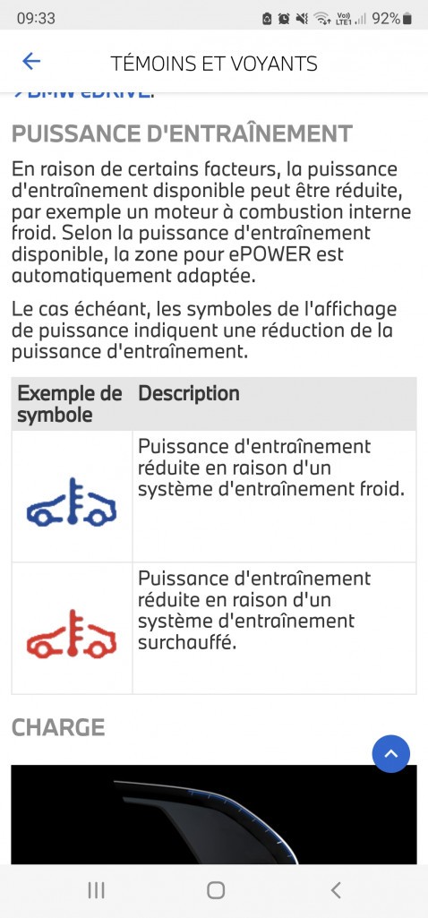

Bonjour à toutes et à tous,
Je suis l'heureux propriétaire d'une BMW X5 45e flambant neuve et il y a quelques jours ce voyant s'est allumé sur le combiné d'instrument. Il s'allume à chaque démarrage et s'éteint après quelques kilomètres. Il apparait quelques soit le mode de conduite choisi. Ma vitesse en électrique est alors rabaissée à 40km/h max, j'ai l'impression que l'edrive et/ou l'eboost sont concernés. J'ai peut-être activé une fonction par inadvertence ?
Malgrès mes recherches sur internet et dans la notice d'utilisateur, je ne parviens pas à comprendre ce que ce voyant signifie.
Je vous remercie pour l'aide que vous pourrez m'apporter.

D'après le manuel, il s'agit bien du moteur qui n'est pas à température...
Messages : 14589
Re: Mystérieux voyant bleu
Oui, thermique non à température. C'est surtout présent quand on utilise en électrique. Et au démarrage en mode hybride
Quand le thermique se déclenche, il y a une ligne qui limite la puissance, mais qui en 30 -60 sec environ, libére progressivement la pleine puissance, et le thermomètre est ensuite remplacé par l'inscription E boost

Merci à vous tous pour vos conseils. Après vérification j'ai bien une section puissance d'entrainement mais pas d'image de témoin voilà pourquoi je suis passé à coté. J'utilisais une notice numérisé en pdf anglais du 45e que j'avais trouvé sur internet. @skip1 Je vois que tu as utilisé l'application pour trouver le défaut, je l'utiliserai à l'avenir.
