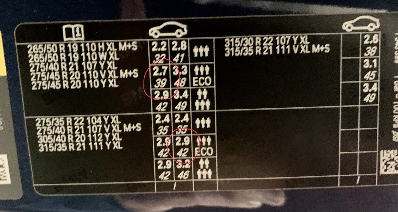

Comme l'indique @330dMPerf , en 21' il me semble que tu es sous gonflé, la préconisation (mode ECO) est de 2.7 à l'avant et 2.9 à l'arrière
0.3 bars à froid sur des runflat fait vraiment la différence, tu consomme moins et compense mieux le poids titanesque du 45e (2.3t) !

J’ai du mal à interpréter l’étiquette de pression
Ce sont ces valeurs pour le mode ECO sachant que je suis en 275 21p avant et 315 21p arrière ?
nicodep
Messages : 865
Voiture : X5 45e - G05
Re: eclatement de pneu BMW X5 45-€
Message par nicodep »
C'est exactement ça :Top:

Merci @nicodep
Je vais ajouter 0,3 bar :welcom:
