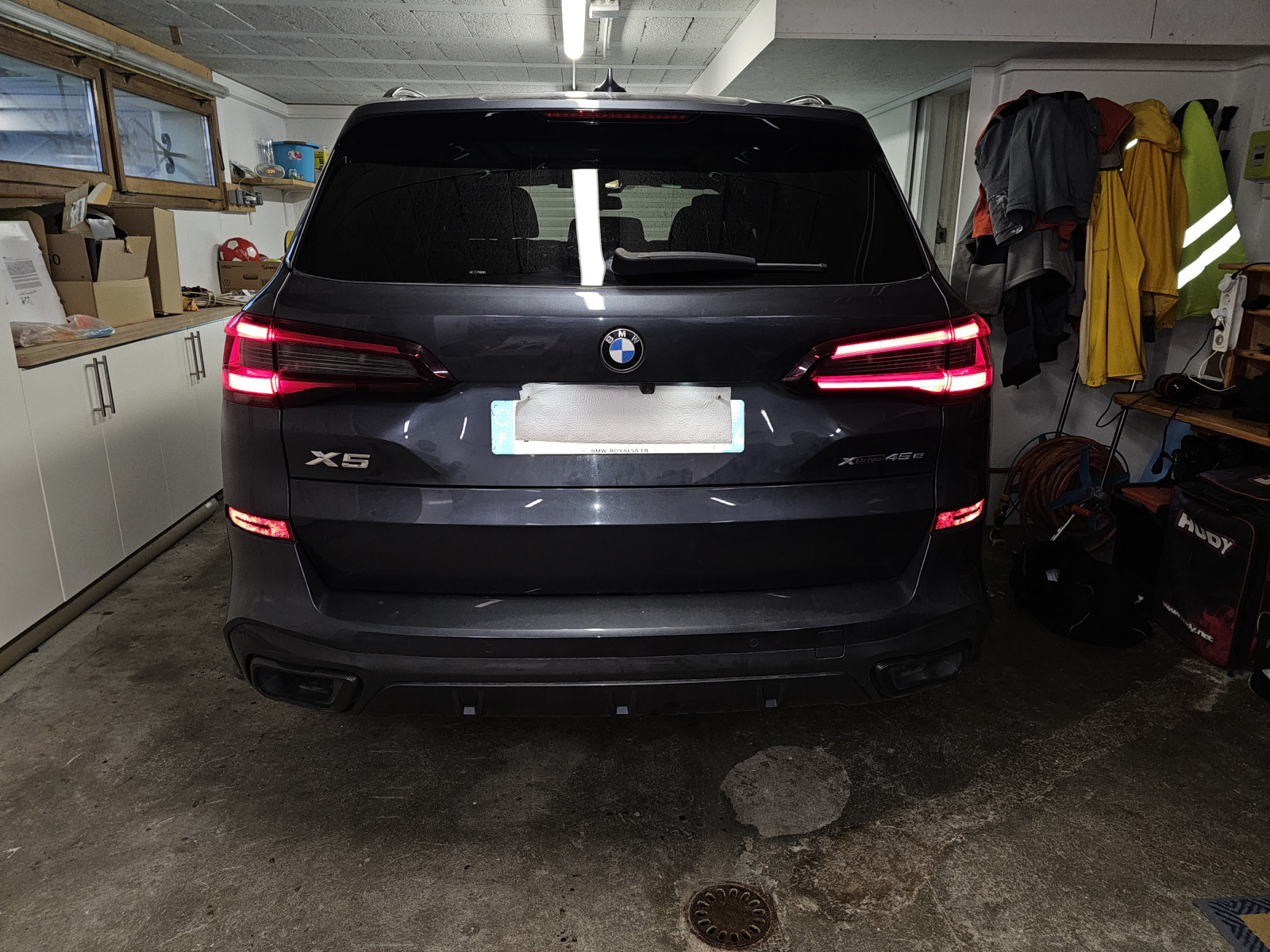

J'ai commandé mes feux arrière chez Oakeding Official store.
Cependant, dés l'installation, j'ai rencontré des problèmes avec un support qui tournait et rendait la fixation très difficile.
Puis un connecteur avec des bavure d'étain qu'il a fallu réajuster avant connection.
Après branchement, j'ai rapidement eu des soucis avec la routine d'allumage qui ne se fait plus du tout dans le bon ordre.
Puis les messages à l'ODB me disant que j'ai un grave soucis avec mon système d'éclairage.
Puis, une partie du feu arrière droit extérieur ne s'est plus éclairée.
Suivi maintenant de toute la veilleuse du phare gauche intérieur. Ce dernier point devient même dangereux pour circuler de nuit.

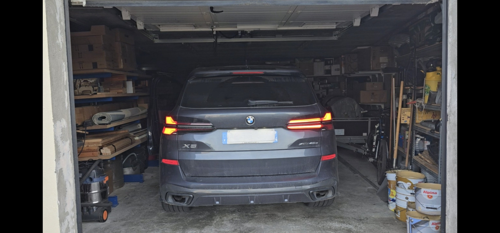

La grosse tuile du soir.
Voici le résultat après remontage des feux d'origine.
Probablement, le feu OEM a endommagé le faisceau...
Je suis totalement dépité car un passage chez BMW va s'imposer...
Deg deg deg... :pleure:
PS : J'ai testé le faisceau avec le phare OEM qui fonctionnait.
Il s'allume branché à droite, mais reste éteint à gauche, d'où ma conclusion du faisceau endommagé...

Jusqu'ici tout allait bien .... mais depuis semaine dernière, bug aléatoire sur l'extérieur droit, la partie basse n'est pas stable, en tapotant dessus il se rallume correctement ... donc bug aléatoire !! :faché:
Le vendeur me propose de m'envoyer un nouveau feux contre 25$ de frais de port, donc à voir
