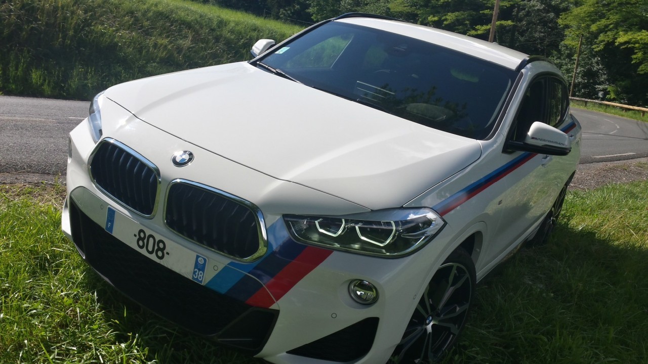

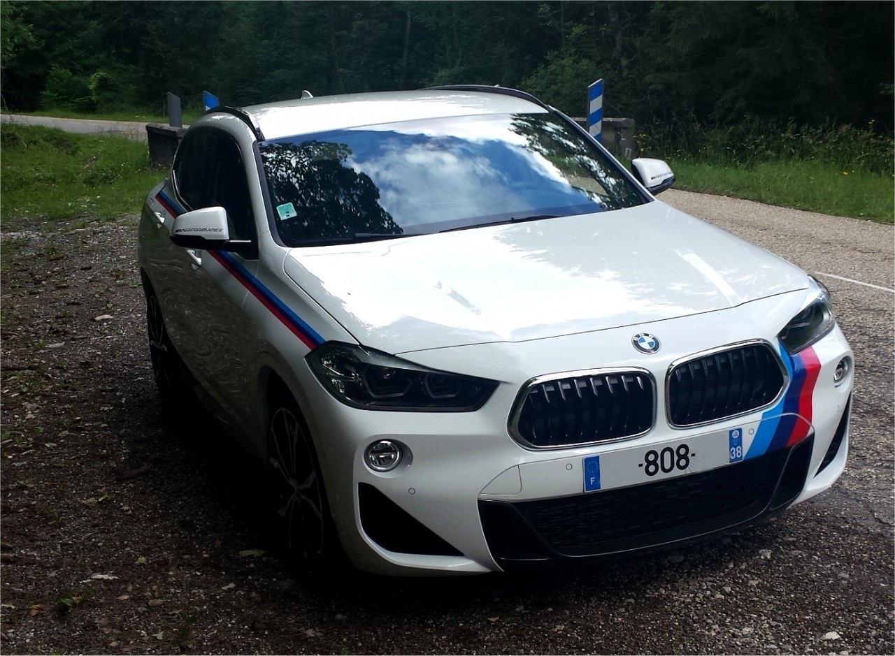

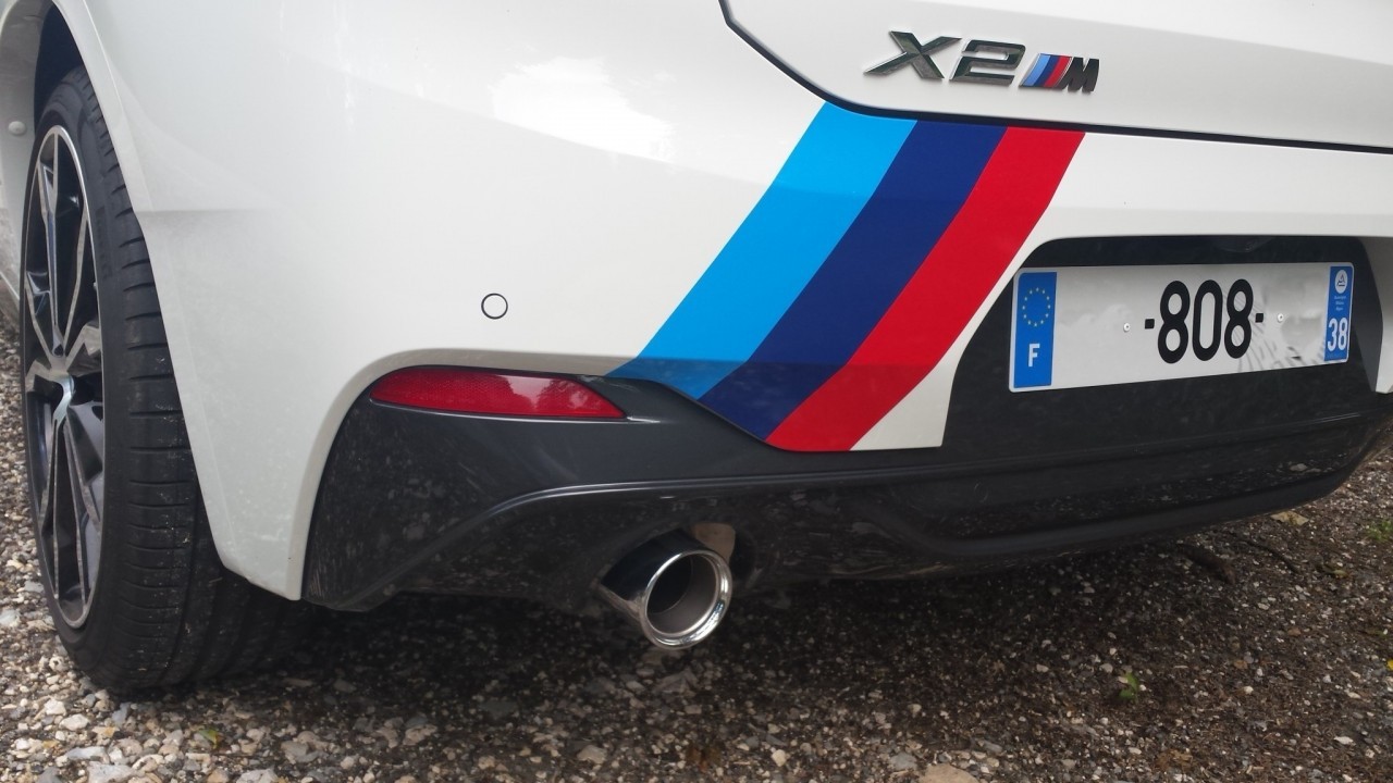

voici mon X2 Performance ( boite manuel )
