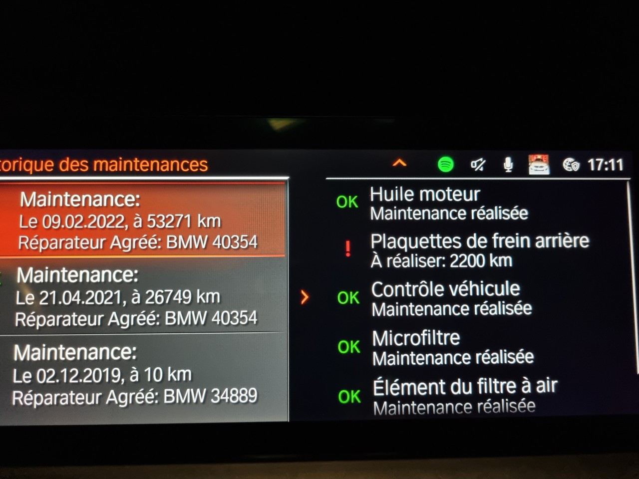

Une question me turlupine depuis pas mal de temps, quand je regarde l'historique de maintenance je vois que lors de la dernière maintenance (02/2022) faite par l'ancien propriétaire elle indiquait plaquettes arrières à réaliser dans 2.200km elle avait alors 53.000km, hors celui ci avait bien changé les plaquettes arrières 1 mois avant chez Midas à 50.000km, pourquoi du coup elle ressort à réaliser lors de la maintenance chez BMW survenue 1 mois après ?

Message par Kekolo17 »
Voici la dernière révision de l'ancien propriétaire, elle demandait le changement dans 2.200km max, elle avait 53.000km, je l'ai acheté à 62.000km en avril 2023, elle a depuis 75.000km mais aucun message sur ce changement de plaquettes arrières c'est quand même étonnant ?
Non justement le souci n'est pas du message car j'en ai pas, la photo montre juste la maintenance qui a été effectué y a 2 ans et ou elle a indiquée qu'il fallait les remplacées mais qui n'a jamais été fait.
D'où ma question pourquoi elle ne me met pas un voyant et une indication pour me dire qu'il faut les changées ? Sachant qu'elles sont complètement mortes elle ont jamais été changées et elles ont 75.000km.
Non elles ont pas été changées je me suis rendu compte que c'était juste un devis donc elles ont vraiment 75.000km ce qui en soit est déjà beaucoup, je me souviens mon X2 elle m'avait signalé à partir de 5.000km, il avait 52.000km quand je les avaient changées.
C'est comme si le voyant et l'échéance avait été bloqué mais je ne pense pas que ce soit possible, alors après comme dit @Driver elle est pas arrivée à un certain mm pour signaler mais c'est étrange et puis elle l'a bien signalé lors de la révision en 02/2022. Bref je pense que je n'aurais pas la réponse.
Bon bah c'est une histoire de fou, je suis retourné voir le garage, il a bien encore dans son dossier un changement de plaquettes arrières chez Midas fait à 49.000km en janvier 2022, donc çà n'explique pas pourquoi BMW a indiqué en février 2022 à 53.000km qu'elles étaient à changer dans 2.200km. Le garage m'a demandé de la ramener pour voir ce qu'il reste en mm si c'est pas une erreur du CT car entre le fait qu'elles ont seulement 26.000km dont 13.000km avec moi que sur des longs trajets conduite tranquille et surtout que la voiture ne me demande rien. On verra, j'ai oublié de vous faire une photo même si je sais pas si ce sera très visible.
