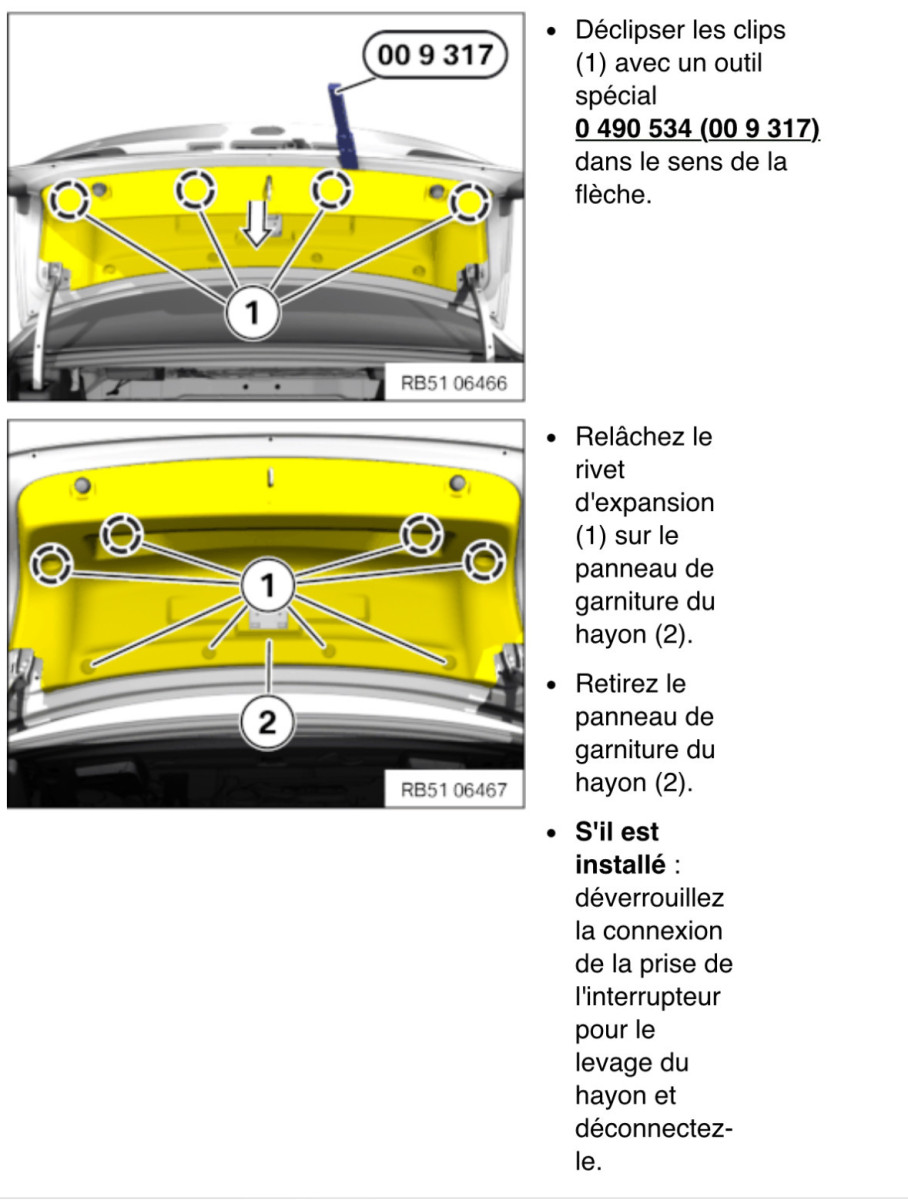

Je souhaite retirer toute la garniture intérieure du hayon de coffre sur notre G20.
Est-ce que l'un ou l'une d'entre vous aurait des schémas ou des vidéos :smile: afin de ne rien oublier et ne pas me retrouver à arracher quelque chose ? :marrant:
Si on peut éviter, c'est mieux!!
Y a-t-il qqchose de particulier ou uniquement des clips à retirer?
J'ai cherché en ligne mais je ne trouve pas grand chose de concluant, car uniquement pour des modèles plus anciens.

Si ça peut t’aider..

Merci @music2105 !
Oui ça aide! :smile:
Je vais voir si le bouton de fermeture du coffre se retire simplement avec une spatule et déconnecter le cable pour ne pas l'arracher :marrant:
