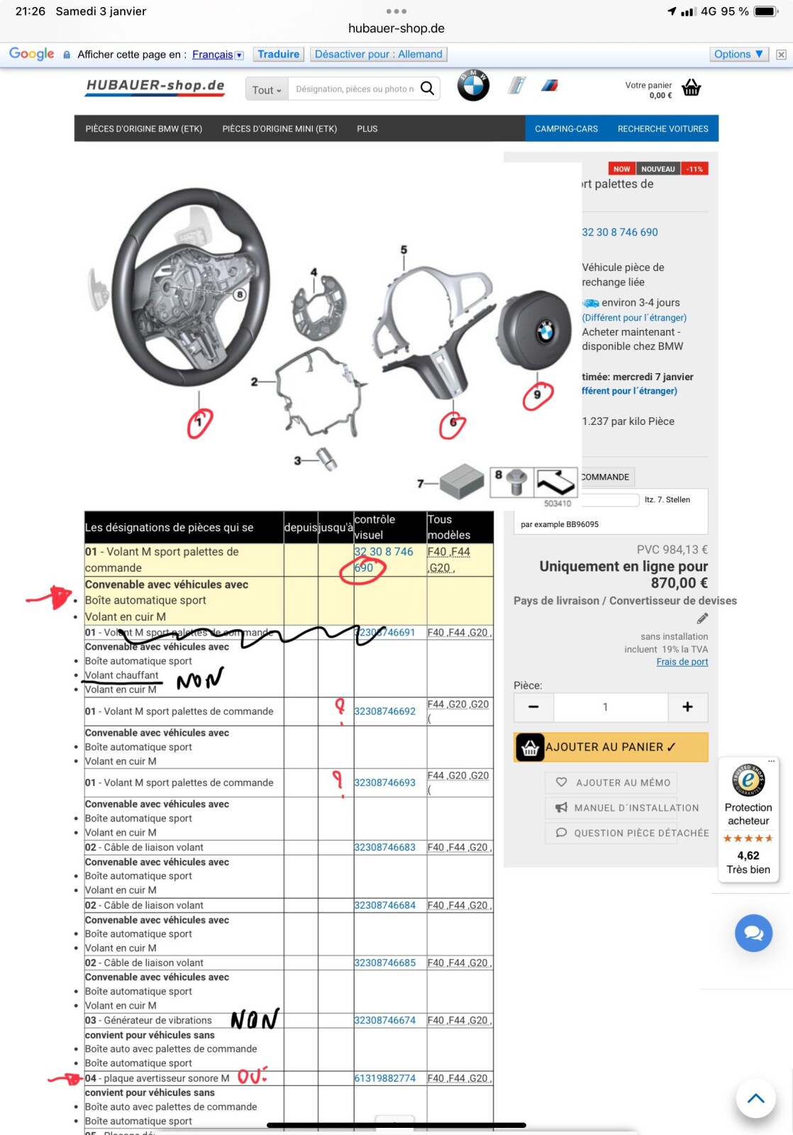

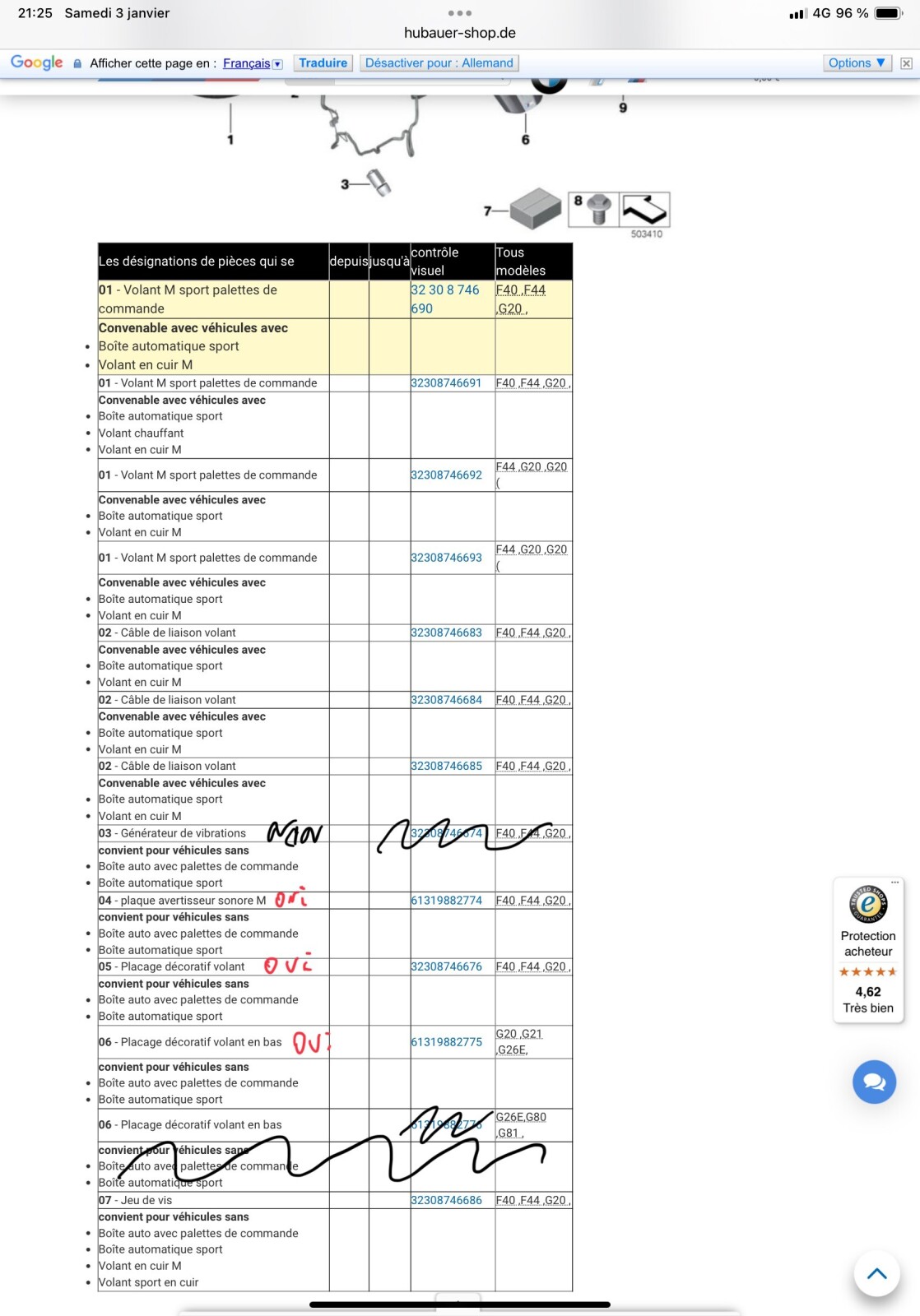

Je pense, ne l’ayant que sur ma F21 comme toi sur ta F30, là il faut choisir :
- la bonne base 690, 692 ou 693 (pas la 691 avec résistance pour le chauffage)
- la câblage, la plaque klaxon, le cache arrière (le cache avant devant être avec le volant)
- l’AirBAG (9)
et peut être le kit vis avec la vis centrale et les autres pour le vissage des caches
Postes les annonces que tu as vues…

J’ai oublié de poster les images :
