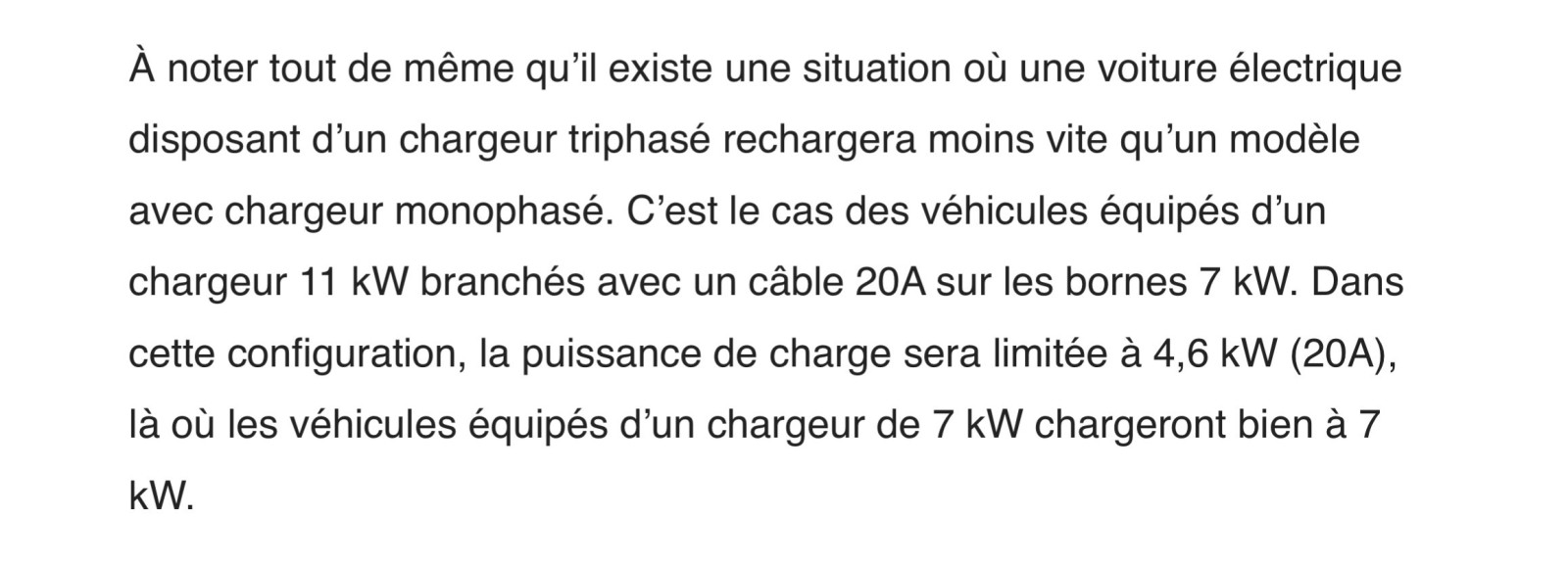

C’est la borne avec son câble intégré qui pose souci. On ne le dit jamais assez, il faut éviter cette solution :
J’ai longuement hésité pour prendre ma borne, je voulais aussi une wallbox mais j’ai préféré finalement une ABB sans câble intégré
