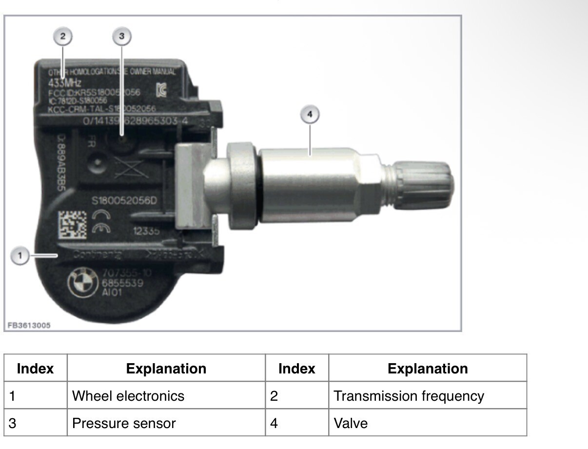

Voilà à quoi ressemble un capteur …
De quand date tes capteurs ? Tu as une idée ? Ou ta voiture ?

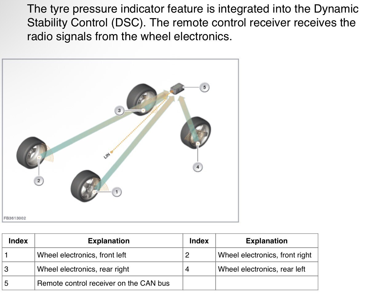

C’est l’unité dsc qui réceptionne les infos …
