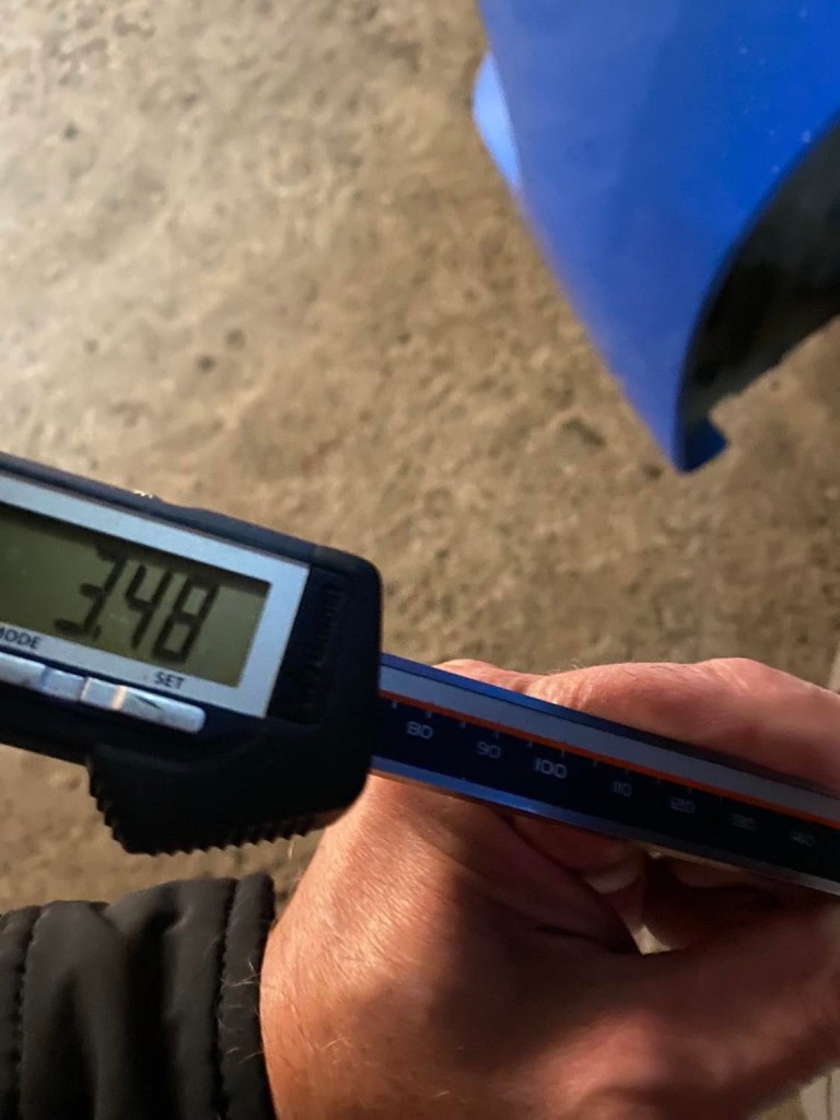

Après 14500 km je suis en Bridgestone Turanza T005 225/40 R18 92 Y XL je suis à 3,48MM du point d'usure
Cependant je constate qu'en mettant la pression recommandée j'avais une usure de sur-gonflage depuis peu je roule avec 0.1 bars en moins que préconisé à contrôler par la suite.

@teodam alors faudra m'expliquer ton style de conduite, car ce n'est pas moi qui fais du drift avec LOL j'ai une conduite très calme, tu es bien à 3,5 mm du point d'usure par rapport au fond de la rainure

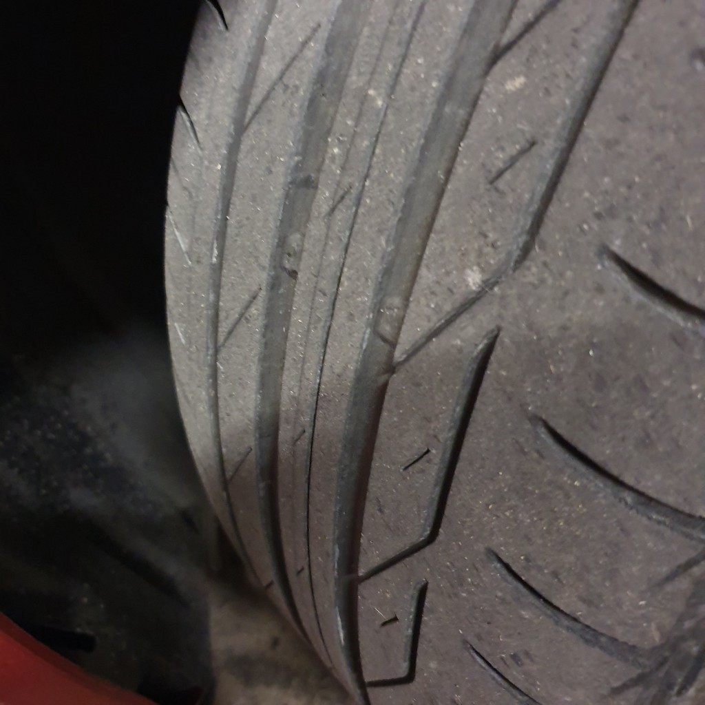

@Outlander 68 j'ai eu des Bridgestone comme monte sur mon ancienne Classe A W176 mais en 225/45R17 indice V regarde cette photo et j'avais 70000 Km avec, je crois que c'est plutôt dans la conception du train avant cette différence d'usure d'une marque de véhicule à l'autre.
Messages : 14545
Re: Usure pneumatiques avant
@Philippe4160 je l’ensemble que ce ne sont pas du tout les mêmes pneus! Ce me semble être une autre référence Bridgestone et pas du tout des T05… avec une gomme extrêmement dure vu la photo que tu montre …
