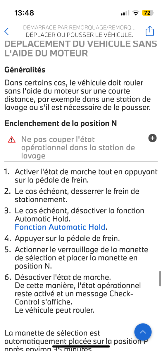

Messages : 14546
Re: Comment rendre les roue "libres" à l'arrêt, pour la maintenance?
Il faut peut-être commencer par le début, bêtement… :study:
La notice BMW dans iDrive et sur l’app doit l’indiquer, non ?
Déplacement du véhicule sans l’aide du moteur : (pour mon ex)
Germanicus02
Messages : 42
Inscription : 27 janv. 2025, 16:00
Voiture : BMW 120i 178 ch novembre 2023
Localisation : Picardie (Aisne)
Message par Germanicus02 »
Merci pour cette réponse. Il me semble que cela correspond à ce que j'avais vu dans le manuel (en allemand), mais sans succès apparemment... Peut-être avais-je sauté une étape? -Je réessaierai à l'occasion.
