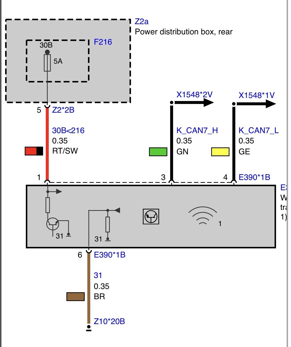

Je souhaiterais désactiver la charge sans fil dans ma voiture, car :
- Je n'utilise pas de mobiles compatibles avec la charge sans fil
- Ceux de mes enfants ou de mes amis chauffent plus qu'ils ne se rechargent lorsqu'ils sont placés sur le support
Il semble impossible de désactiver cette fonction sous OS8.5
Une bonne âme saurait-elle si le chargeur possède un fusible dédié ? (si oui, où ? et si un message d'erreur apparaîtra de manière permanente ?)
Merci !
Messages : 17216
Re: Désactivation charge sans fil
A priori , c’est le fusible F216

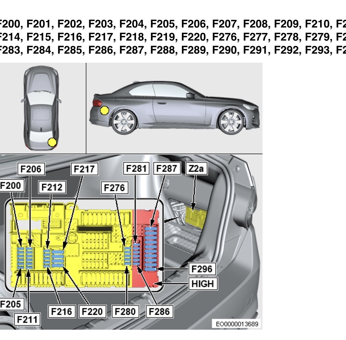

Messages : 17216
Voici
qui est situé là
Stef_120
Messages : 505
Voiture : BMW G42 230i
Message par Stef_120 »
Excellent, merci beaucoup !
