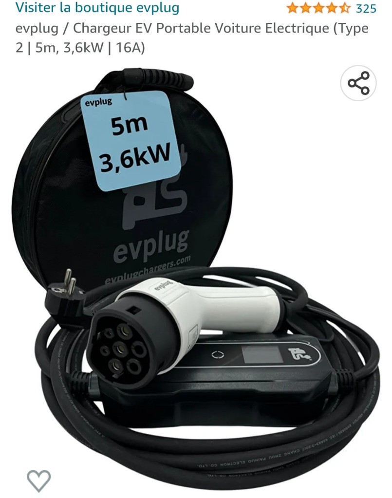

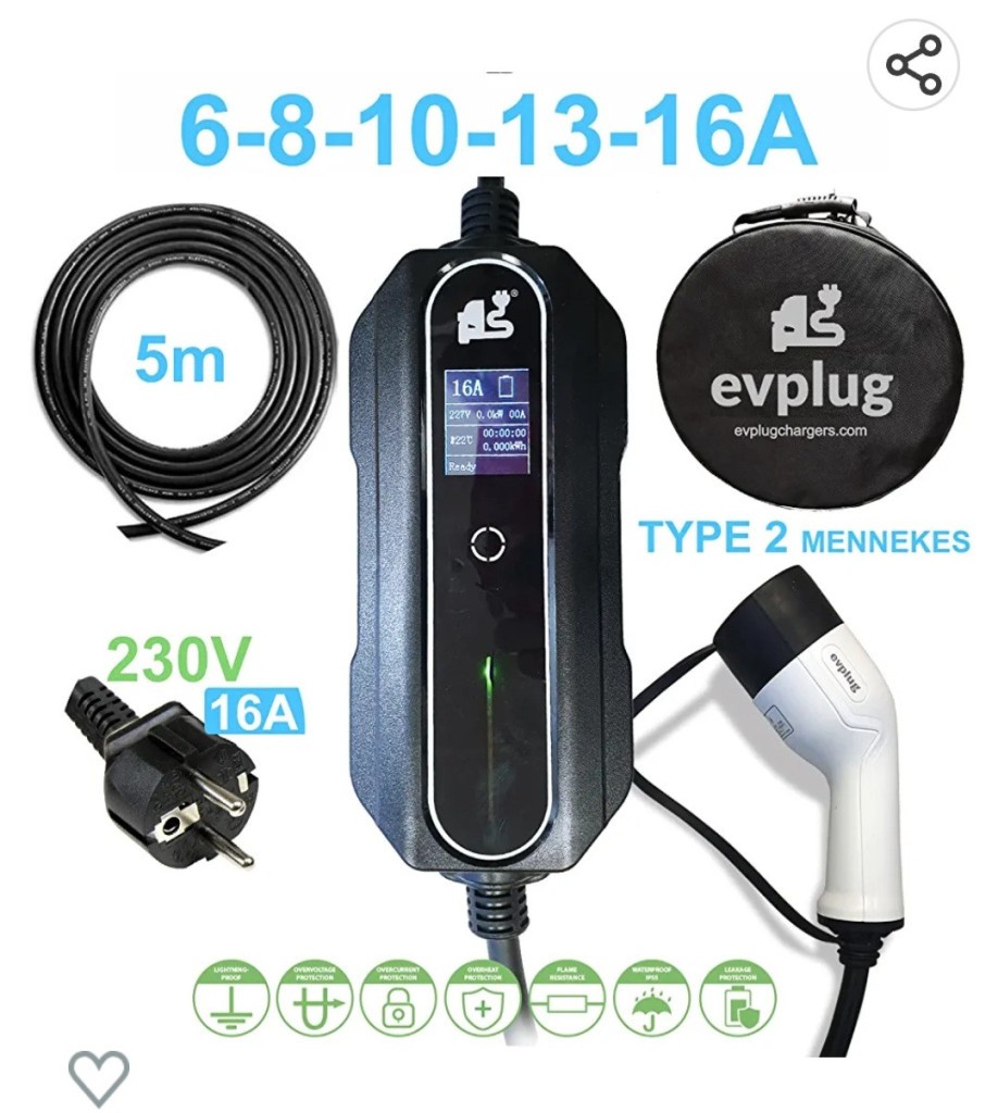

J'ai trouvé ce câble qui l'air pas mal...
Compatible Green up, et delivre du 16A.

Vous avez peut-être une marque ou câble de recharge à me conseiller ?
