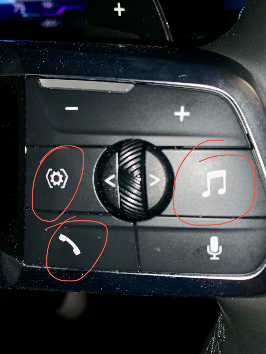

Le soucis c’est qu’en plus des touches à droites du volant (affichas, média et téléphone) ne répondent plus. Je ne peux pas modifier les l’affichage des compteurs, ni affichage tête haute…

Edit: mais je ne vois pas le lien avec les touches inactives par contre …

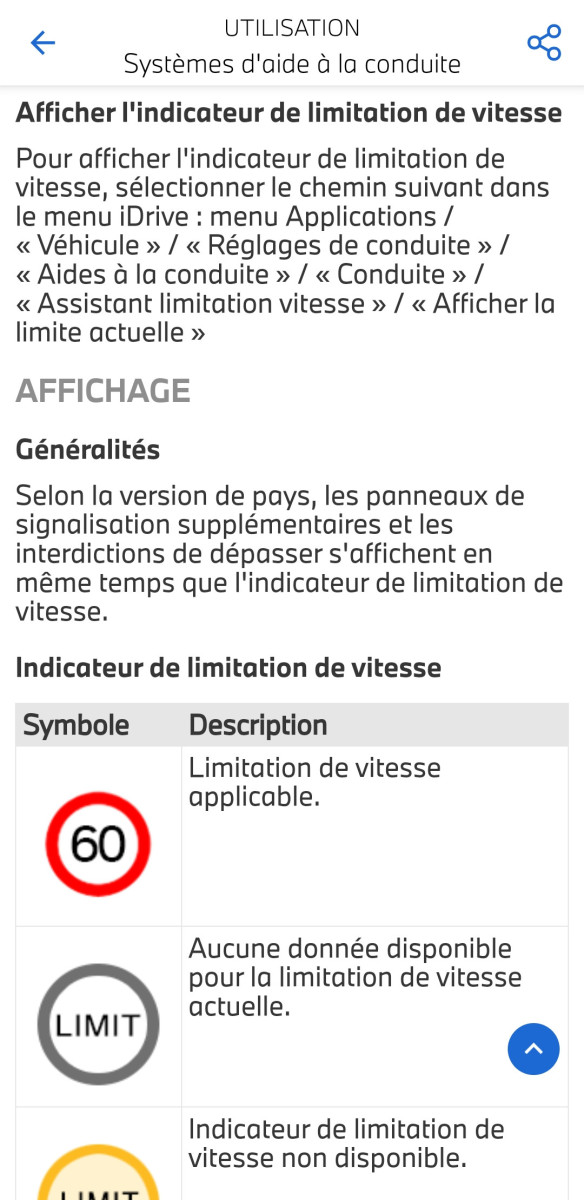

Oui c'est bien l'indicateur de limitation de vitesse.
A essayer de désactiver
ficelle36
Messages : 1995
Re: Problème affichage
Message par ficelle36 »
Voilà l'indication Limit, c'est lié à la lecture des panneaux.
Il fallait juste nous préciser que c'était comme un panneau.
C'est juste que le système n'a pas ou ne reçoit pas de donnée.
Quand tu roules, il doit normalement être remplacé par la limitation de vitesse......sinon tu as un problème avec la lecture des panneaux.............

Reste maintenant à voir pourquoi je ne peux plus changer l'aspect des compteurs y compris tête haute la touche ne répondant plus.
Je vais tester le reboot 30s et/ou 70s

Il faut aller voir dans "afficher la limite actuelle" comme précise la Doc.
Essayer de ne pas afficher pour voir si ça change quelque chose.
Pour info ma Doc vient de mon X1 en OS8
