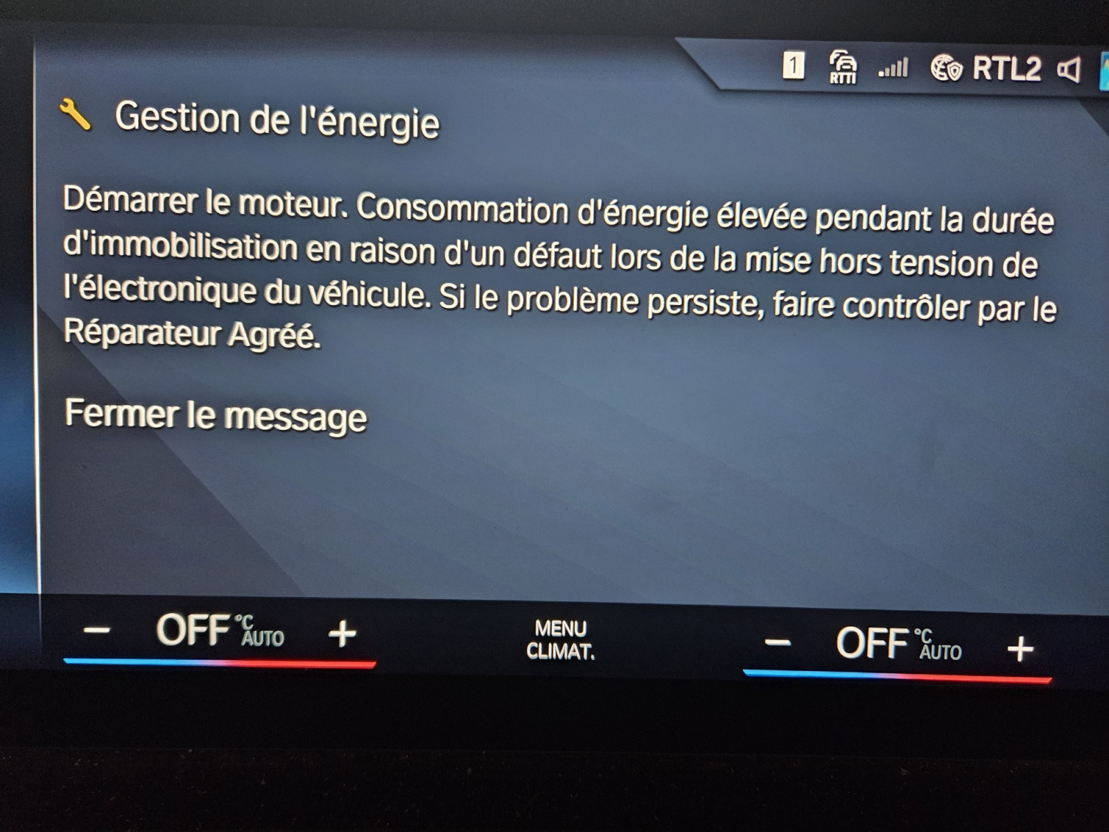

Bonjour :smile:
Nouveau message ce matin sur l'appli du Smartphone,
Batterie faible Mise en Veille rouler 1/2 heure, etc..
et sur l'écran de la Voiture au démarrage:
"Démarrer le moteur. Consommation d'énergie élevé pendant la durée d'immobilisation en raison
d'un défaut lors de la mise hors tension de l'électronique du véhicule. Si le problème persiste,
faire contrôler par le Réparateur agréé"
Je n'ai pas rouler 3 jours,
quelqu'un connait ce problème svp ? :faché:
Merci :salut:

Oh oui problème connu sur les AT U06 et sur les X1 U11 au moins.
C'est épisodique comme message..........La dernière fois que je suis allé avec un AT U06 chez mon CC, ils ont passé la valise et pas trouvé de défaut.
Le message a disparu pendant plus d'un an avant de revenir dernièrement après la MAJ......comme je la faisait reprendre par le CC, ils sont dû voir les messages si enregistrés dans la mémoire des défauts.

Juste un petit conseil si cela se reproduit, prends une photo du message sur l'idrive pour le montrer à la CC au cas où il n'aurait pas de code défaut à relever.

J’ai eu un problème similaire avec message : batterie faible m’empêchant même de démarrer le véhicule, suivi de plusieurs messages pas trop cohérent(freinc propulseurs..etc)
La première fois, un technicien BMW était intervenu, où il a réinitialisé la voiture. La 2ème fois, elle a été remorqué. On a soupçonné le soft ou le calculateur :
Diagnostic finale : batterie défectueuse, générant des surtension sur l’ensemble des composants électriques de la voiture, ce qui provoquait cette suite de message .

Retour de concession hier,
batterie changée, ouf...! :tchin:

J'ai également eu ce message sur mon X1 23i.
Je l'ai d'ailleurs signalé sur ce forum sous la rubrique " message d'erreur inconnu".
Je suis allé chez mon concessionnaire avec la photo du message.
Le concessionnaire a fait, d'après ce qu'il m'a dit, une reprogrammation du système. Le message n'est plus réapparu.
Le concessionnaire a également contacté BMW France et j'ai du ramener ma voiture pour analyse.
Une nouvelle reprogrammation à été effectuée et la batterie a été changée.
Depuis, ça fonctionne normalement.
Peut-être batterie défectueuse.
