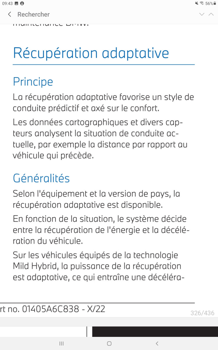

Bonjour, il, s’agit bien de la recharge et d’une aide à une conduite efficiente.
Extrait du manuel d’utilisateur

Et pour répondre à NathanBMW, il suffit apparemment de se mettre en mode sport pour désactiver le système :coucou:
