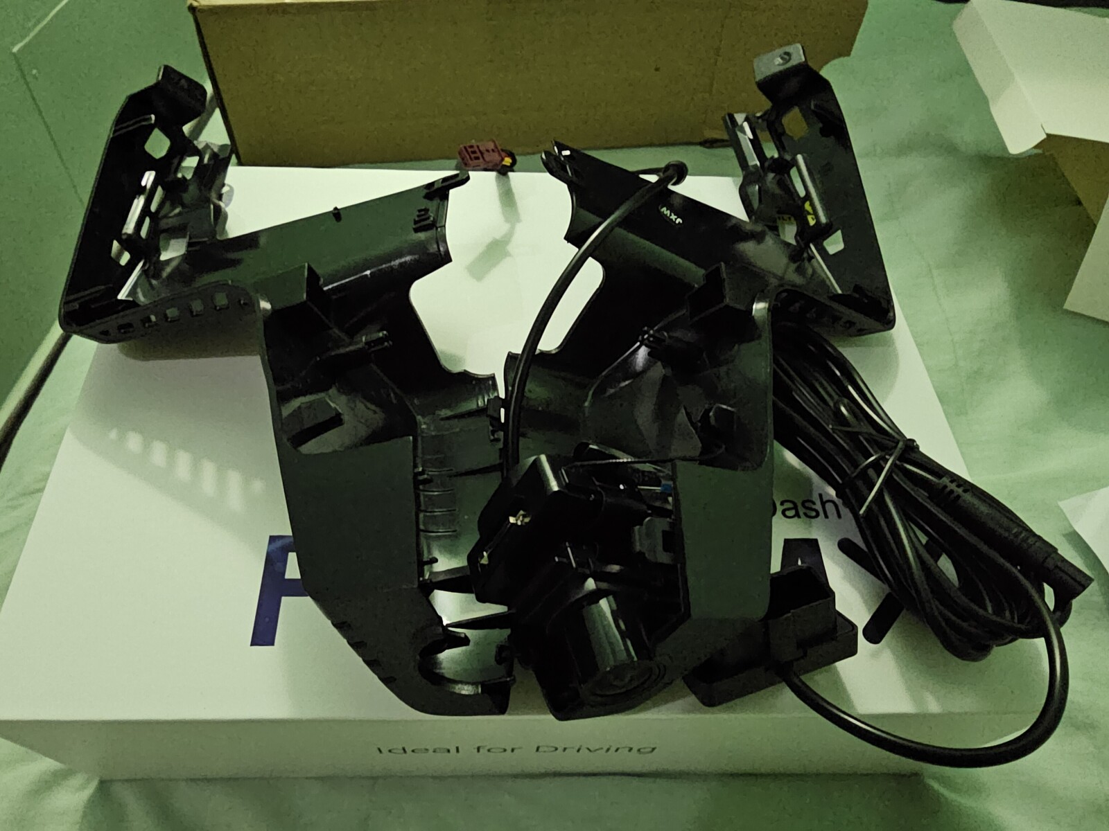

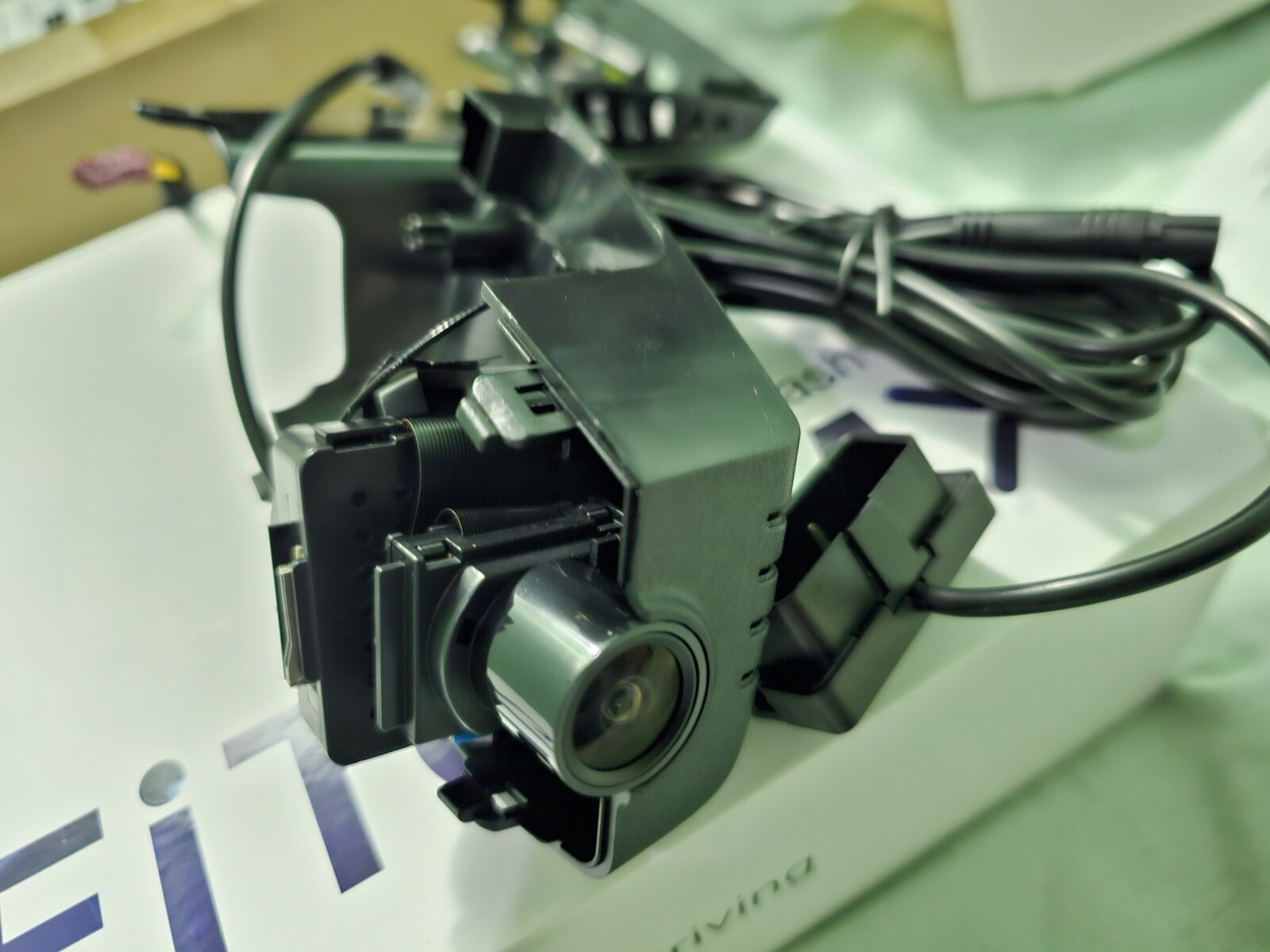

J'ai acheté une dashcam de la marque FITCAMX pour F70, j'aimerais savoir si vous avez des avis et du recul sur une caméra de cette marque ?
Après avoir ouvert la boite je sens que l'installation dépasse un peu mes compétences.
Un installateur tiers pourrait-il me le faire ? (je chercherais la semaine prochaine)
Sachant qu'il y a 2 modes de connexion :
- Soit sur le capteur de pluie
- soit via la prise OBD avec une fonction 24H ou ACC
Avec le câble OBD c'est encore plus compliqué car il faut enlever une partie du ciel de toit, du montant gauche et le joint de portière gauche pour faire passer le câble jusqu'à la prise OBD.
Vous aurez privilégié quel mode de branchement ?
Merci.

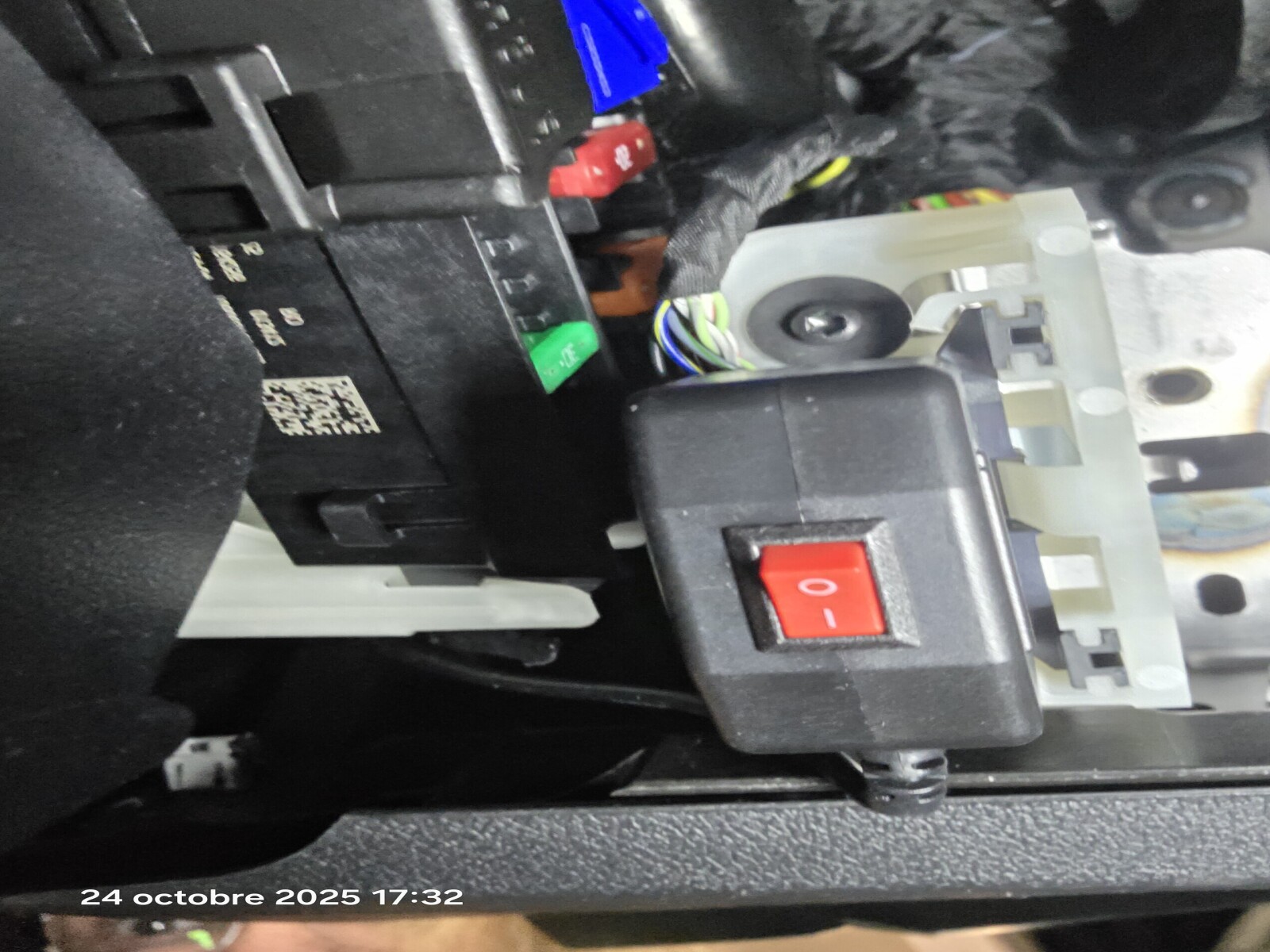

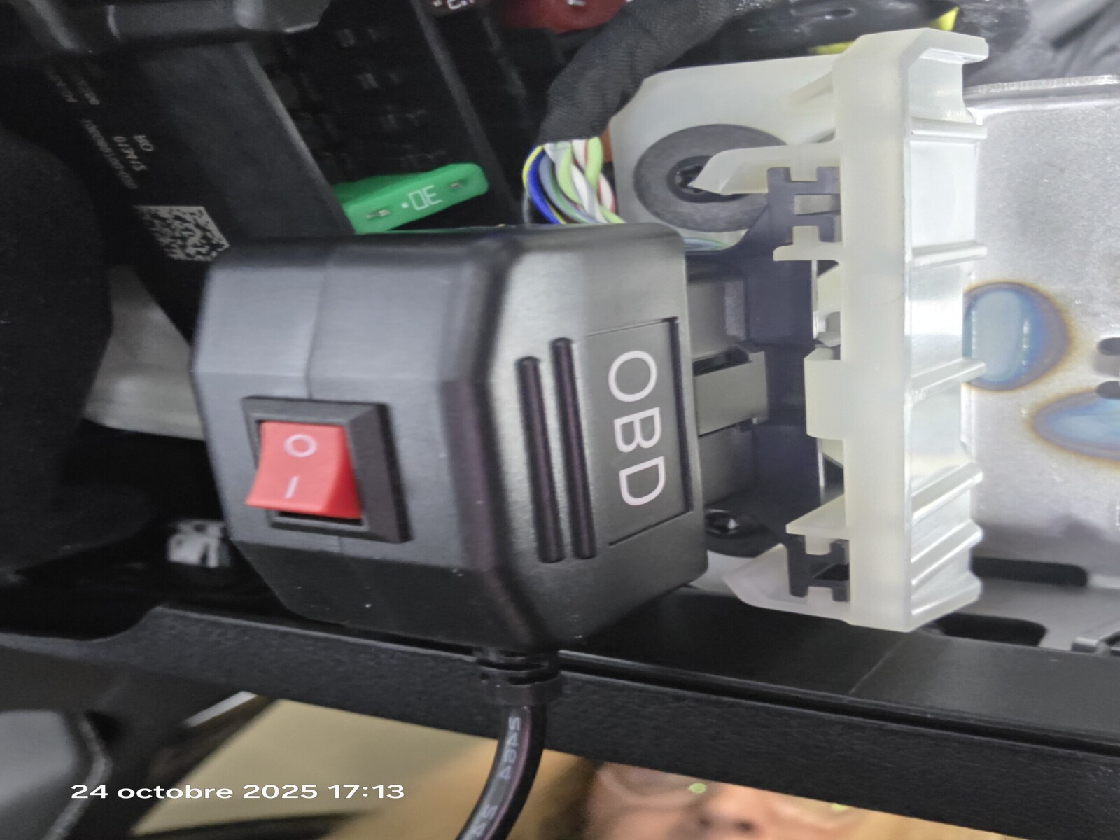

L'idéal est de la connecter avec une prise OBD qui a 2 positions.
Une qui fonctionne au démarrage moteur et 20 minutes après la coupure moteur.
Et une deuxième position avec un mode parking.
C'est ce que j'ai.

Oui je dispose aussi de ce câble, sauf qu'il faut démonter tout le ciel de toit pour l'installer jusqu'à la prise obd.

J'ai fait passer le câble sans tout démonter, il suffit de le coincer en le poussant dans l'interstice qui se situe entre le pavillon et le pare brise et idem au niveau du montant.

J'ai juste déclipsé une petite plaque sur le côté gauche du tableau de bord, il n'y a aucun câble apparent.

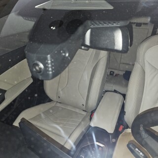

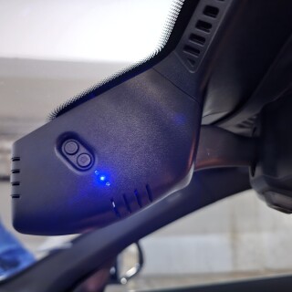

Bonjour à tous avec un peu de retard voici les photos après installation.
C'est quasiment invisible si quelqu'un ne connaît pas le véhicule, car la Dashcam reprend la forme du cache rétroviseur.
J'ai choisi du 1440p car la 4K ça bouffe trop de mémoire et je trouve la qualité vraiment pas mal.
