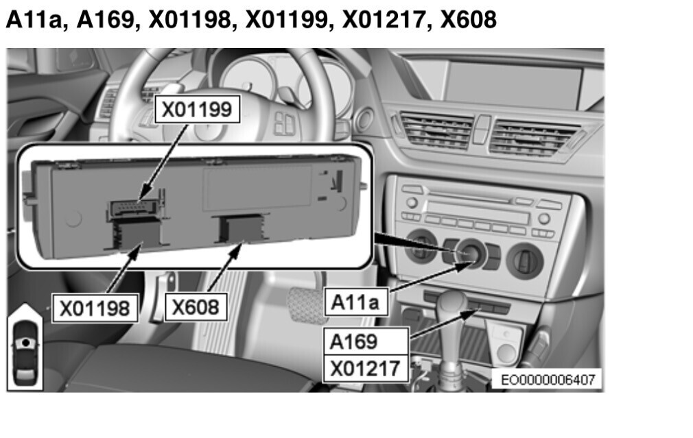

Tu devrais déjà commencer par passer une valise pour voir si tu as un code défaut , qui pourrait t’éclairer sur ta panne …
Ton F88 ne gère que le moteur de ventilation , pas la commande de Clim …ensuite ton moteur est commandé par de l’électronique avec variateur électronique , donc pour le contrôler impossible sans logiciel bmw …..
Il faut que tu différencies ton pb … ta commande de Clim marche ou pas ?

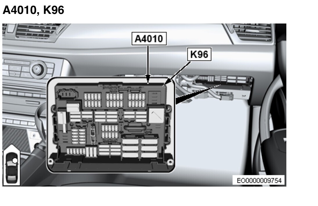

Pour info , tu as aussi le fusible F6 , qui gère « l’auc sensor » , le capteur d’air de recyclage , qui est aussi connecté sur ton ihka…
Enfin le fusible F77 qui gère ton module A11a
qui est situé sur le module A4010

Re: Bloc contrôle de ventilation non alimenté (IHKA)
Message par Moulichon »
Bonsoir,
Problème solutionné!
Mon intuition première fut la bonne et la tienne également.
Le fusible F77 était en cause.
Ce qui est dingue, c'est qu'une analyse visuelle ne suffisait pas.
Visuellement, le fusible était nikel: pas de noircissure, ni d'oxydation, le fusible était visuellement "neuf" (j'ai mis un fusible neuf à côté et pas de différence). Idem le filament du fusible intact. Par contre au multimètre, une analyse de résistance m'a montré qu'il était mort. Donc changé, donc réparé!
Merci pour l'aide en tout cas!!!!
Messages : 17217
Ton fusible laissait passer la tension de 12v , mais pas l’intensité de commande pour bien alimenter le module électronique !!
Bravo !…. Pas sûr que j’y aurais pensé au premier test !! Une petite piqûre de rappel ne fait pas de mal …
