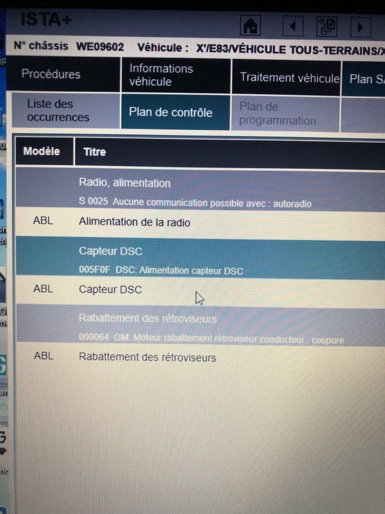

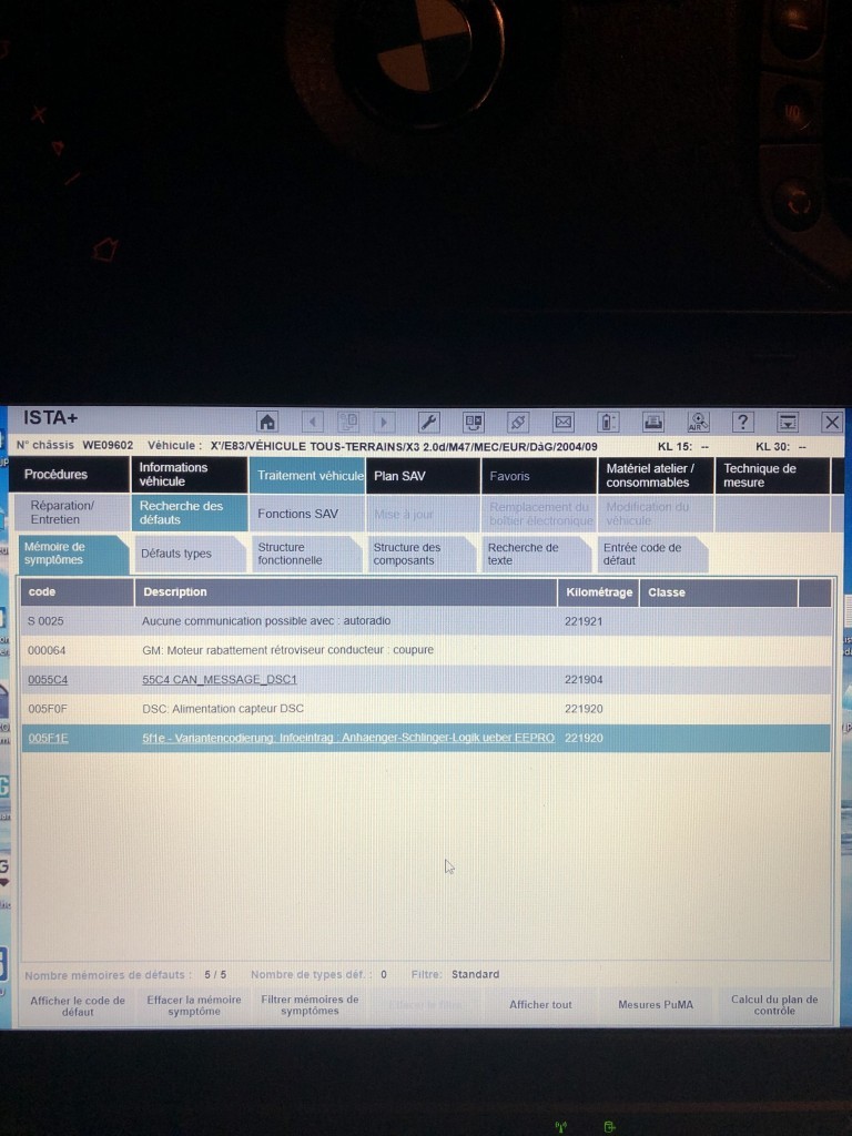

Salut à tous, désolé de déterrer ce sujet.
Je possède une BMW X3 E83 2.0L de 2005. Ça fait maintenant plus de deux ans que je l’ai, je fais tout moi même dessus.
Je m’y connais pas mal en mécanique mais en ce moment je coince un peu avec le voyant DSC 4x4 allumé en permanence.
Je possède plusieurs interfaces de diagnostic.
Avec Delphi:
J’ai ce message DXC (contrôle dynamique de stabilité) bosch 8.0 x-drive surveillance de pression des pneus (1 défaut)
5F0F - code défaut inconnu
Avec ISTA+:
0055C4 - 55C4 can message dsc1
005F0F - DSC alimentation capteur DSC
005F1E - 5f1e variantencodierung: infoeintrag: anhaenger-schlinger-logik ueber EEPRO
Connaissez vous ce genre de code défaut ?
Pour info, de temps en temps lors d’un virage en sous régime à 30km le voyant 4x4 clignotait et la voiture freinait par à-coups.
Puis du jour au lendemain le voyant est resté en permanence allumé. Impossible d’effacer les codes défauts. Le défaut reste présent.
J’ai commandé un kit pour remettre le servo-moteur de la BT à neuf. Mais je doute que cela vienne de la.
Capteur d’angle de braquage ? Je devrais pas avoir un défaut avec la mention « capteur angle de braquage défaillant » ?
Un capteur esp qui merde ? Je devrais pas avoir un défaut sur un des quatre capteur lors du diag ?
Merci pour votre aide.
Bonne soirée

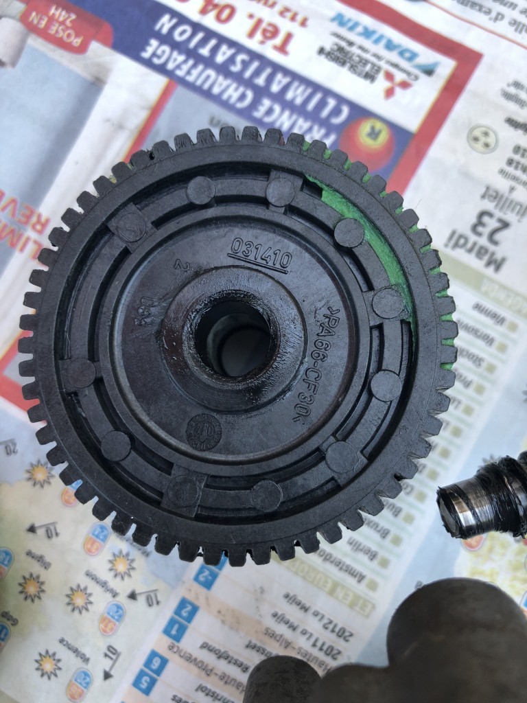

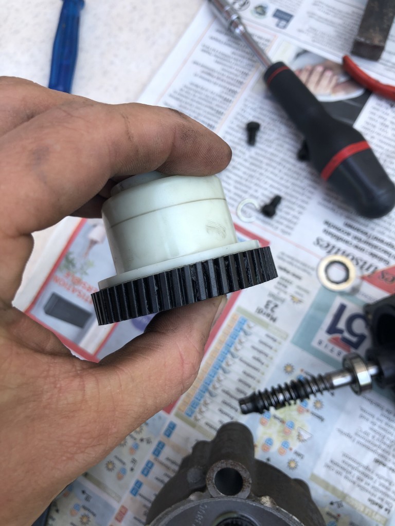

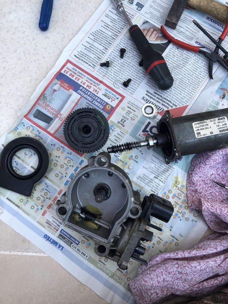

Salut à tous,
Aujourd’hui je me suis attelé à la dépose du servo-moteur de la boîte de transfert.
Le pignon est en très bon état. Pas de trace d’usure flagrante.
J’ai pris soin de changer les pignons par du neuf.
J’en ai profité pour essayer le moteur en l’alimentant en direct via une source 12v continue. Sur les deux bornes qui alimentent les deux charbons.
Le moteur tourne correctement.
Je pense que mon défaut ne vient donc pas du servomoteur mais je ne peux en être certain car à l’intérieur de celui-ci il y a un petit circuit électrique.
Impossible de vérifier si ça fonctionne correctement.
Après remontage j’ai démarré ma voiture sans la faire rouler, je me suis rendu compte que le voyant 4x4 s’allumait au bout d’une 40aines de seconde...
Bizarre non ? La voiture ne bouge pas et le défaut apparaît après un certain temps....
J’ai commandé le capteur d'accélération longitudinale/latérale BOSCH 0265005285. J’ose espérer que le problème vienne d’ici..
Si une personne s’y connaît ou a déjà eu un problème similaire au mien merci de m’aider :) :)
BMW X3 E83 3.0SD 286cv 2006

hello,
alors dans l'ordre:
1) il existe une platine electronique de commande dans le Servo de BT (Moteur Pas a pas) - La mienne est tombee en panne
2) pour regler le soucis j'ai du change le servo de bt integralement (je ne crois pas que l'on puisse acheter la platine de commande separement)
3) pour s'en assurer, il faut lancer une procedure d'initialisation de la BT a l'aide de l'ordi BMW
- si la platine du servo est en panne, la procedure ne pourra pas se terminer, et un defaut de communication avec le servo de BT sera remonte par l'ordi
4) l'allumage au tableau de bord, prend quelques secondes, le temps que la voiture demarre, s'iniitialise et que le boitier de commande essaie de caller la BT en position pour pouvoir rouler. En cas d'echec, le voyant s'allume.
bref, tout est coherent avec ma propre experience de panne de servoi de BT, sauf le pignon, qui est en bonne etat - c'est surprenant
Cela pourrait etre aussi un soucis de roulement dans le BT
As-tu fait une vidange de la BT pour voir si il y a des petits morceaux de roulement ou de bague dans l'huile?
