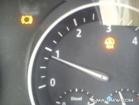

Je suis propriétaire d'un BMW X3 et suis assez inquiet car j'ai un voyant au tablaud de bord qui reste constament éclairé (4X4) de couleur orange et dans le cadrant des tours minutes (voir photo).
Que pensez-vous que ça soit et pensez-vous qu'il y à urgence mécanique ou pas ????

Le X drive est déconnecté, peut être la boite de transfert.

Chez BMW ou chez quelqu'un qui a le lecteur des codes défauts. Je crois(?) que la coupure d'un capteur abs se signale par le même voyant.

J'ai déjà eu ce voyant allumé après avoir débranché ma batterie pour la suppression des clapets, dans la notice c'était indiqué que le DSC est désactivé.
Après avoir re appuyé sur le boutton, le voyant a disparu.

Mon X3 de 2008 présente le même probleme depuis 8 jours : pris en charge par mon garagiste :il le conduit chez BMW ce jour (car je n'ai pas le temps de gerer cela) C'est un défaut vice caché majeur de BMW , répertorié sur de multiples forums!
C'est la boite de transfert : cout 3500€!!
Ne roule pas trop avec cela car l'abs est inopérant
