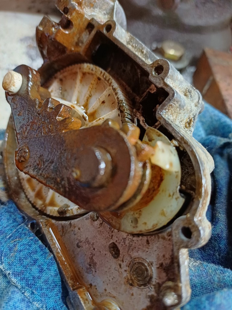

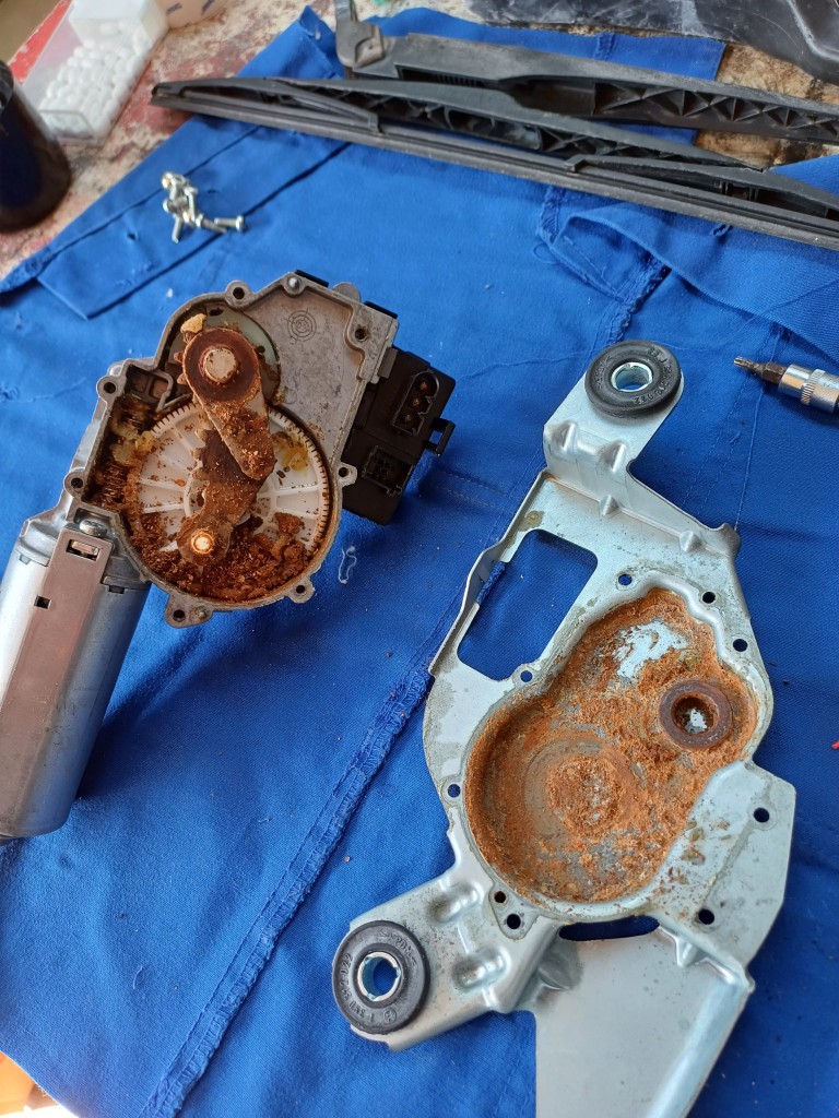

Alors, essuie vitre arriere 2, le retour.
Il s'est à nouveau bloqué en fin de semaine derniere.
Vérification des fusibles, positions, manipulation du coffre (Ouverture, fermeture). Rien n'y fait, ça ne fonctionne plus... :roll:
Donc samedi, entre deux averses je m'y suis collé.

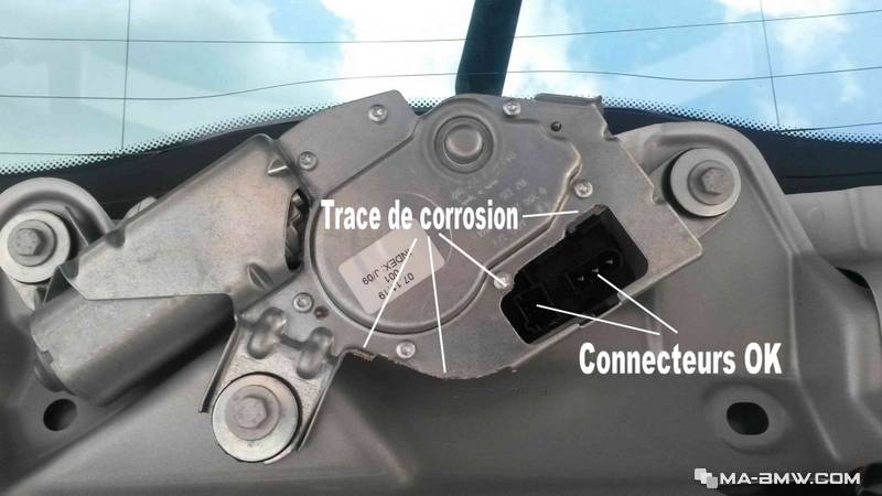

1 - Démontage de la garniture de hayon ar (avec spatule bois et plastique) : pas de soucis .
2 - Examen du cablage, de la connectique et des niveaux de tension : RAS
3 - Examen du mecanisme sur le hayon : traces de corrosion externe sur les parties basses.

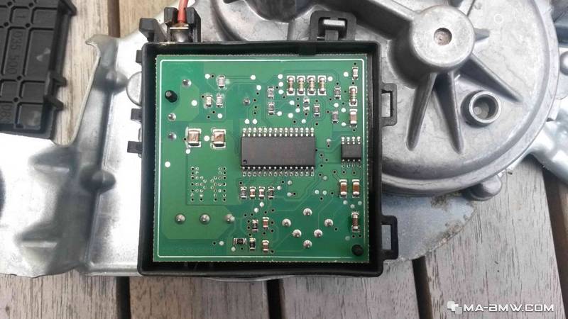

4 - Demontage du mecanisme du hayon et ouverture du module de commande : RAS

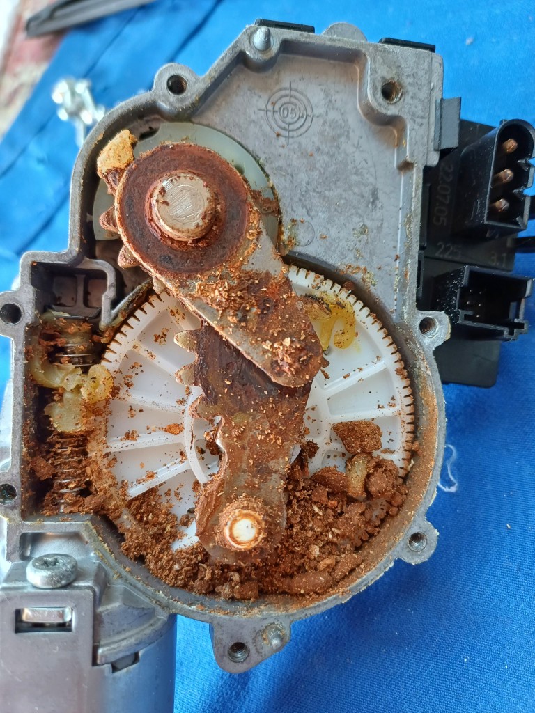

5 - Ouverture du mecanisme : Pas de commentaires, voir photos.... :shock: :shock: :shock:

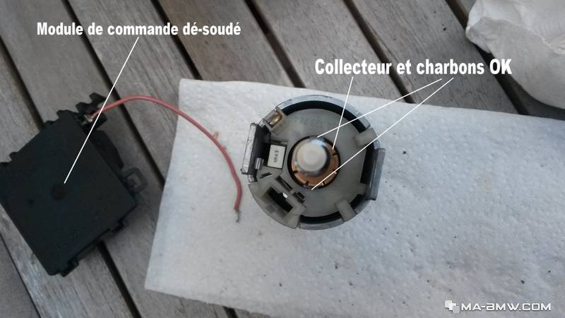

6 - Dé soudage du fil de commande pour demontage du moteur : Collecteur + charbons OK
7 - Démontage complet du mécanisme pour nettoyage et décapage : Attention au capuchon de friction (dans le boitier), au joint torique + rondelle (au niveau de l'axe de sortie de l'essuie glace)
8 - Trempage dans la WD40 des pieces metalliques serties (1 heure)
9 - Remontage et graissage généreux sans la tole couvercle et sans ressouder le fil de commande du moteur.
10 - Alimentation du moteur en 9V pour essais du systeme : OK et la graisse se repartie bien.
11 - une tartine de graisse supplementaire et je referme le couvercle.
12 - Nouveau test sous 9V : OK
13 - Re-soudage du fil de commande.
14 - Démontage, nettoyage et graissage (interieur) du joint vitre/module
15 - Remontage et reconnection du module : OK
16 - Essais : OK :bounce:
En synthese, la corrosion interne et l'état de la graisse explique le blocage du systeme.
La presence d'eau semble etre à l'origine de ce statut.
Je ne vois que deux possibilités pour expliquer la presence d'eau :
Hypothese 1, par l'axe de rotation,
Hypothese 2 par la traversée de la vitre.
La bonne nouvelle est que l'electronique a bien protégé, en courant et/ou en thermique, le moteur. :cheers:
Apres utilisation ce matin je trouve le mouvement bien plus rapide/dynamique qu'avant.

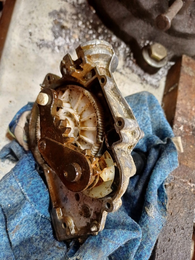

Bonjour à tous :coucou: et un grand merci pour le tuto d' Omer :top: qui m'a amplement aidé à faire le mien car mon essuie-glace était complètement bloqué.
Je l'entendais bien mais il ne bougeait pas d'un iota grâce au tuto, je l'ai remis en route.
Je rajoute juste 2 astuces au cas ou cela intéresserait :clin:

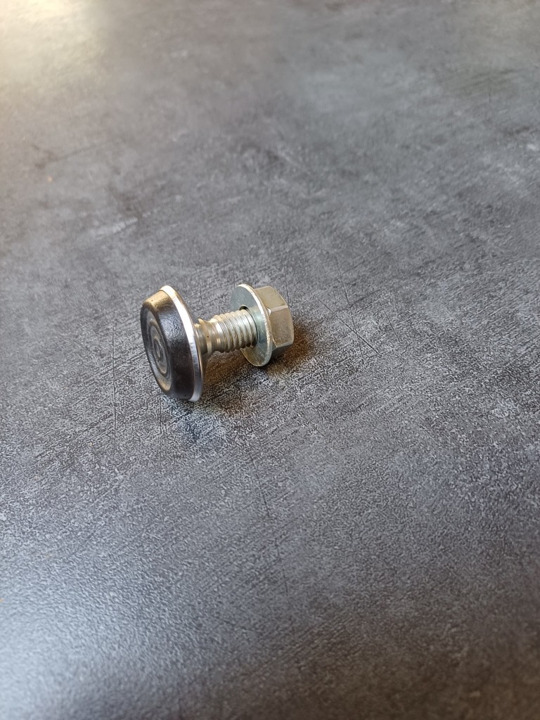

Le premier, une fois déposé le moteur du hayon, j'ai bouché le trou grâce à un pied de réglage de chaise (ne sachant pas combien de temps allait durer l'opération :chut:

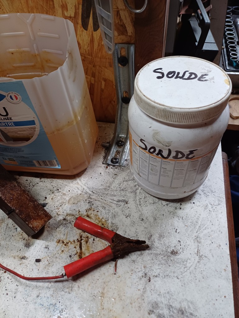

La seconde astuce, est pour le dérouillage (et il en a fallu ) des pièces mécaniques (Pas le moteur) :moche: :peur:
Je les ai fait trempé dans de l'eau déminéralisée saupoudré de poudre de soude. Avec 1 + fixer à la piece et un - relier à un tube an acier.
Le tout gérer par un régulateur récupéré sur un vieux pc.
Cordialement et bonne route à tous. :bravo:

J'avais oublié de mettre la photo du moteur après ouverture. :peur:
Vivre sans passion n'est pas vivre.
PDD
Messages : 6390
Localisation : Trooz Belgique
Re: essuie-glace arrière HS ?
Message par PDD »
Ouf quelle quantité de crasse dans le mécanisme...Beau travail, bravo.
